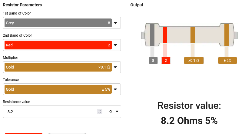

    Witam , obrazka elementu nie mogę dodać trudno , wiem że na obrazki patrzy się fajnie , jest to jakieś 0,5W oznaczenie na płytce FR
    Podaję kod paskowy rezystora bezpiecznikowego
    BIAŁY - ZŁOTY - ZŁOTY - CZERWONY - SZARY
    lub odwrotnie
    SZARY - CZERWONY - ZŁOTY - ZŁOTY - BIAŁY
    Ktoś ma do tego kalkulator bo moimi nie wychodzi
    Wychodzi na to że jest to po prostu 8,2oma 5%, a biały pasek ma jakąś funkcję specyficzną dla producenta i nie koduje wartości oporności ale jakiś wariant wykonania. Dla przykładu dodatkowy czarny pasek na końcu, w dokumentacji firmy Yageo oznacza wykonanie bezindukcyjne. Biały nie wiem.
    Reszta pasków się normalnie dekoduje:

    Ostatnio miałem podobny problem z bezpiecznikowym, też więcej pasków niż "normalnie" i wyszło tak samo, 2 pierwsze to cyfry, 3ci mnożnik i wszystko.
