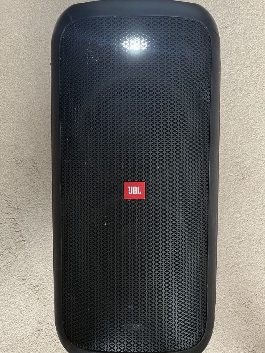

    Głośnik JBL Party Box 100 się nie włącza. Świeci się cały czas dioda jak na załączonym zdjęciu. Po wciśnięciu przycisku power on/off gaśnie, ale po zwolnieniu ponownie świeci. Gdy podłączę do zasilania przez 1-2 sekundy pokazuje proces ładowania, a następnie gaśnie.
    Głośnik JBL Party Box 100 z włączoną diodą na górze.

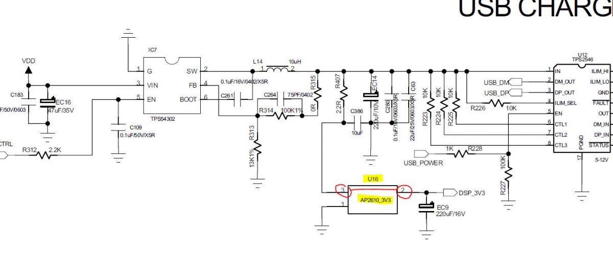

    Witam, też walczę z zalaną płytą główną, uszkodzony został mikroukład IC7, szukam schematu do niego, znalazłem tylko wycinek, może dysponuje ktoś ?

    Schemat układu elektronicznego z mikroukładem IC7 i stabilizatorem AP2610_3V3
    Bardzo dziękuję za schemat, aktualnie wymieniłem mikroukład IC7, lecz idąc dalej mam zwarcie na U16 między 2 a 3 nogą, szukam w internecie, lecz nie mogę nigdzie znaleźć takiego stabilizatora o oznaczeniu AP2610_3V3, znalazłem tylko AP2210, lecz nie wiem jak się on ma ma do tego AP2610, bo nigdzie nie ma jego parametrów.
