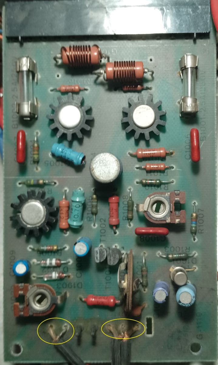

    Poszukuję styków stosowanych w Radmorach, przykład:
    Płytka drukowana z zaznaczonymi brakującymi pinami.
    Zaznaczyłem brakujące piny.
    Pozdrawiam. Stefan

    Panowie dziękuję za wiadomości.
    Zmierzyłem te które mam na płytce PWM3, mają 1,3mm i wystaję ponad płytkę 9mm.
    Nie mam Radmora, ale mam dwie płytki PWM3, które zdobyłem około 40tu lat temu, musiałem je wtedy uzupełnić o brakujące detale.
    Wtedy te płytki "żyły" w końcówce mocy zbudowanej z nadmiarowymi dwoma transformatorami po 160VA każdy, z dwoma podwójnymi (+/-) zasilaczami stabilizowanymi 4x22,5V (4x KD502).
    Teraz po około czterdziestu latach po próbie uruchomienia ( bez sygnału i głośników ) lewy kanał zrobił psyt, kondensator 47uF/40V się wybrzuszył,
    Prawy kanał grał, po godzinie grania zaczął zniekształcać, i teraz do łatwiejszej naprawy przydały by się fabryczne złącza.

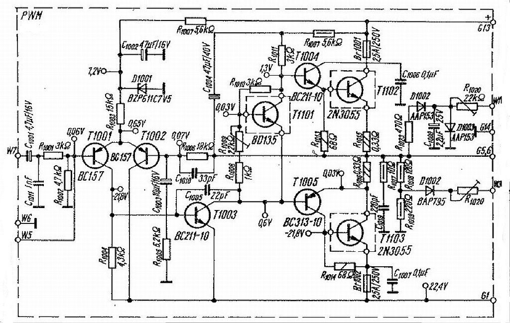

    @sp3ots No nie wiem czy zamontowanie tych złącz, naprawdę pomoże w usunięciu usterki, która powstała?
    Schemat elektroniczny z oznaczeniem tranzystorów, rezystorów i kondensatorów.

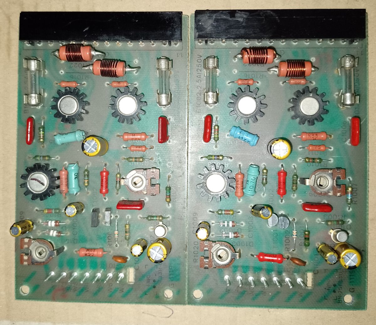

    Kołki 1,3x12mm dostępne w TME, złącza żeńskie N7-1 w TELECONECTOR.
    Dziękuję za pomoc.
    Dołączam zdjęcie uzupełnionych płytek PWM 3 o kołki:
    Dwie uzupełnione płytki PWM 3 z zamontowanymi kołkami i wymienionymi kondensatorami.
    Przy okazji wymieniłem stare kondensatory elektrolityczne.
