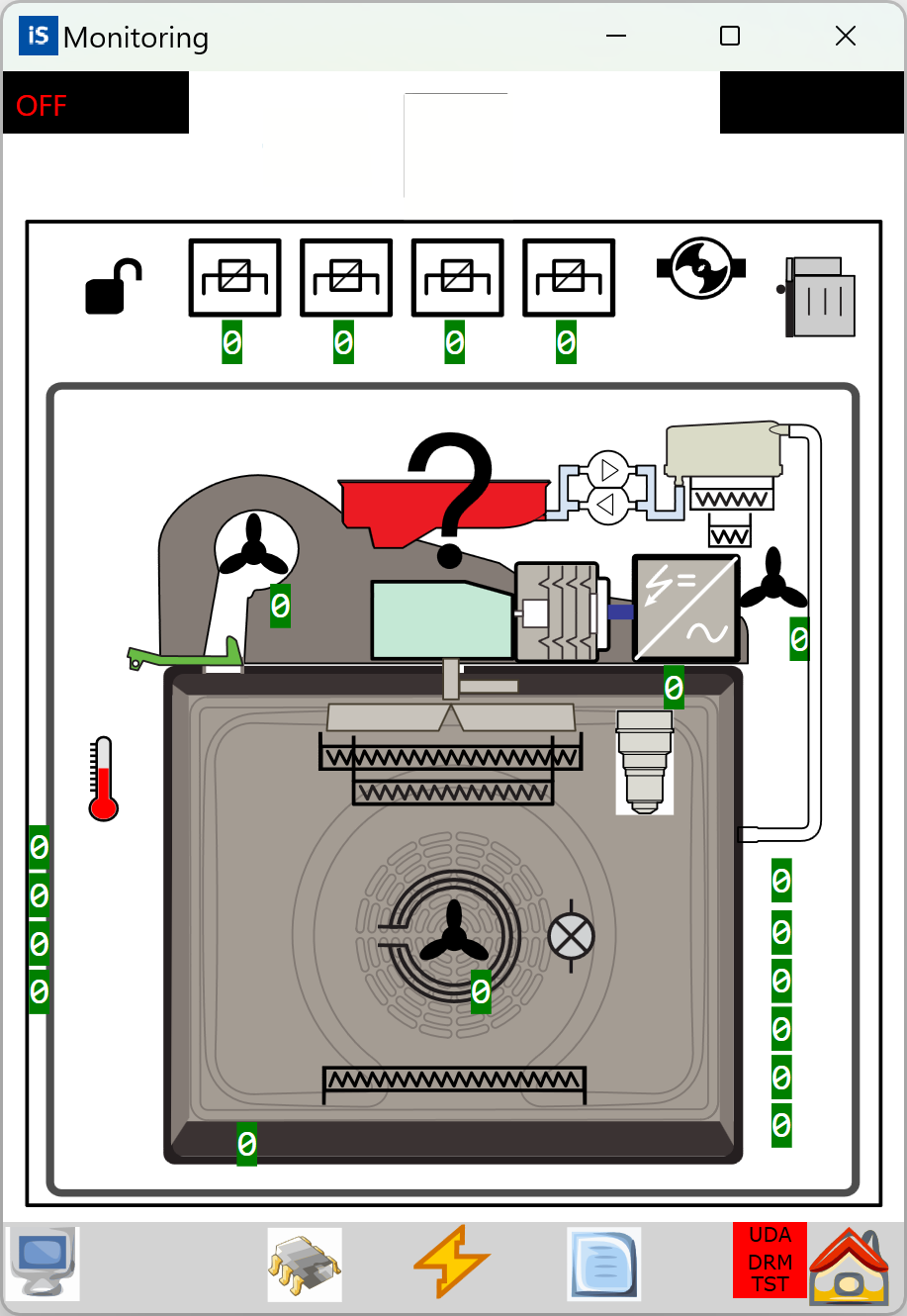

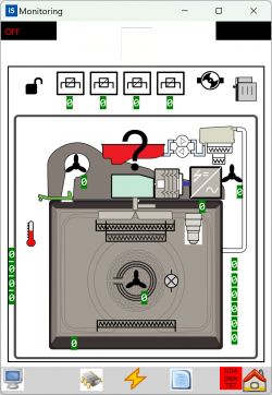

    cool_kuba napisał:
    Ciekawi mnie jak to wygląda w takich urządzeniach, czy można jakoś odczytać błędy nie wyświetlane dla użytkownika? (coś jak OBD w samochodzie)
    Można poprzez DBus2 oraz iService ...
    Ilustracja przedstawiająca schematyczny widok wnętrza piekarnika w interfejsie oprogramowania do monitorowania.
