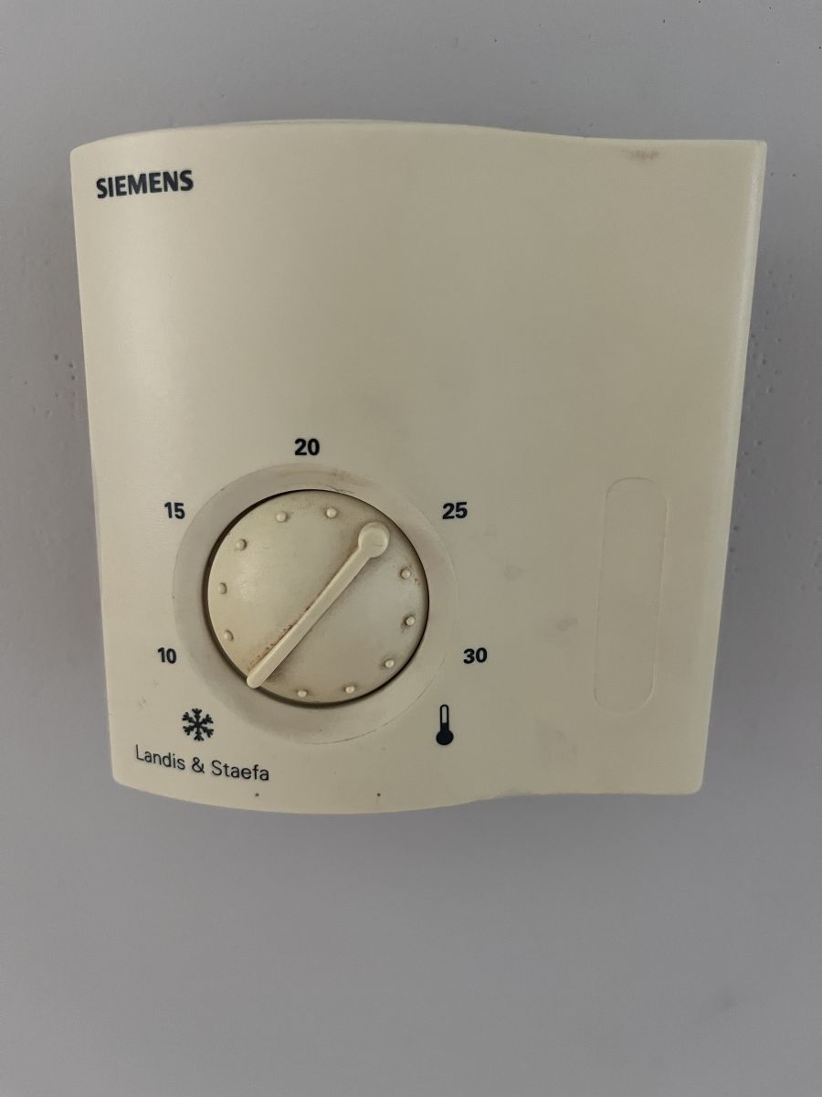

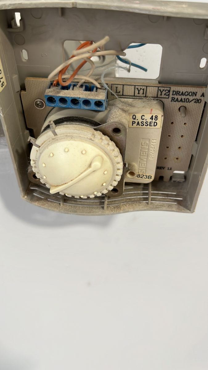

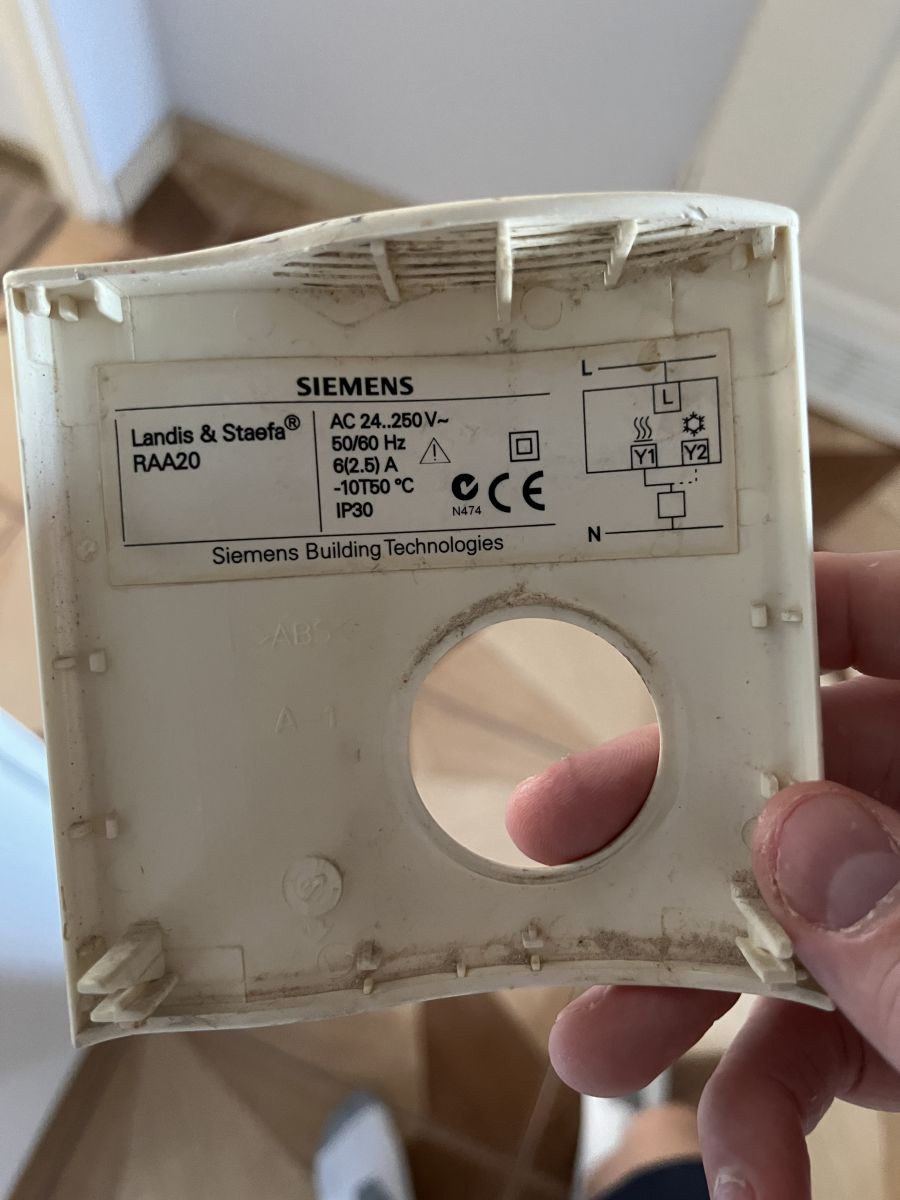

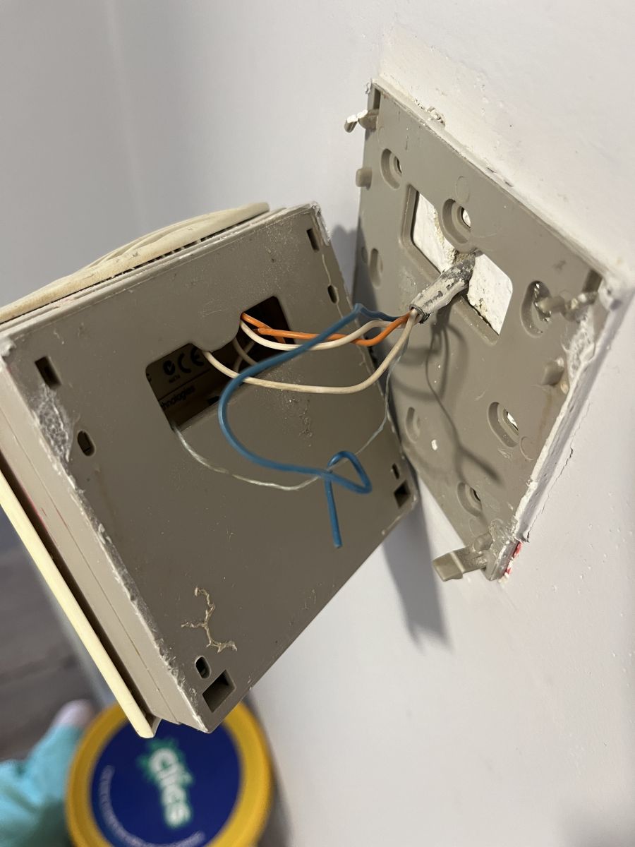

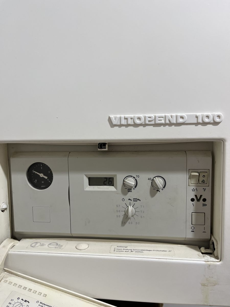

    Posiadam w mieszkaniu piec dwufunkcyjny Vitopend 100. Obecnie w przedpokoju mam zamontowany sterownik Siemens RAA20. Chciałbym zastąpić go cyfrowym i podłączyć go w to samo miejsce, więc interesuje mnie typowo przewodowy. I tu się zaczyna problem... rozebrałem obecny sterownik, który jest na ścianie i ze ściany wychodzą 4 przewody: pomarańczowy, 2 białe i niebieski. Pomarańczowy jest podłączony do złącza L, oba białe do Y1 oraz Y2, niebieski wisi luzem. Wszystkie sterowniki pokojowe, które oglądałem, mają podłączenie na 2 przewody i zasilane są bateriami. Może ktoś mnie nakierować, jak powinienem to podłączyć, żeby piec działał prawidłowo? Chciałbym sterownik, który można zaprogramować godzinowo (w dzień i w nocy różne temperatury), oraz taki, który ma histerezę poniżej 1 stopnia. Polecicie coś fajnego i powiecie, jak to podłączyć? Patrzyłem np. na model Euroster 2026, ma regulację histerezy, regulację dzień noc itd., także by mi pasował, tylko zagadka, jak to podłączyć? :) W załączniku wrzucam zdjęcia panelu z mojego pieca gazowego oraz zdjęcia sterownika

    Aha, zapomniałbym, model mojego pieca to Vitopend 100 WHE4

    Podłącz tylko Y1 I Y2,powinno działać.

    Dla potomnych: do podłączenia uniwersalnego sterownika użyłem tylko kabla pomarańczowego L oraz białego Y1. Y2 to przewód od chłodzenia, który w sterownikach służących do ogrzewania nie jest używany.
