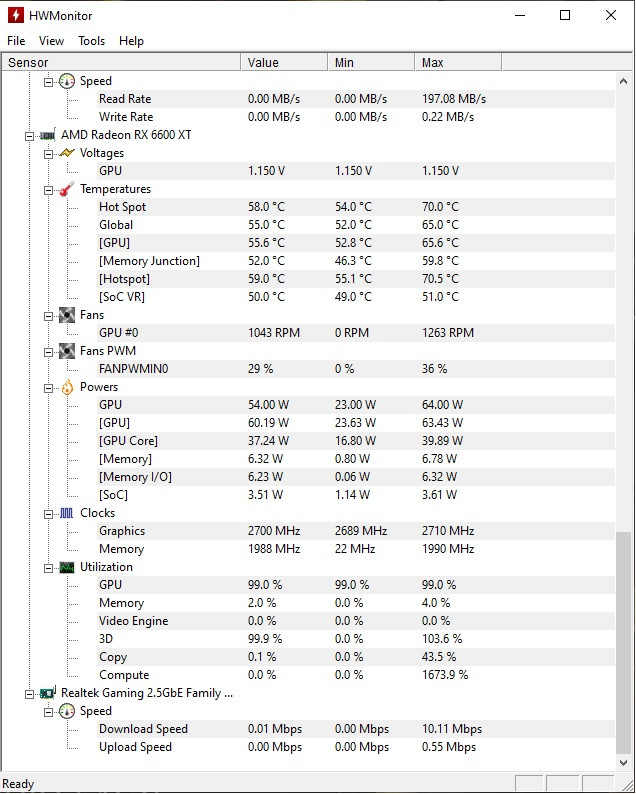

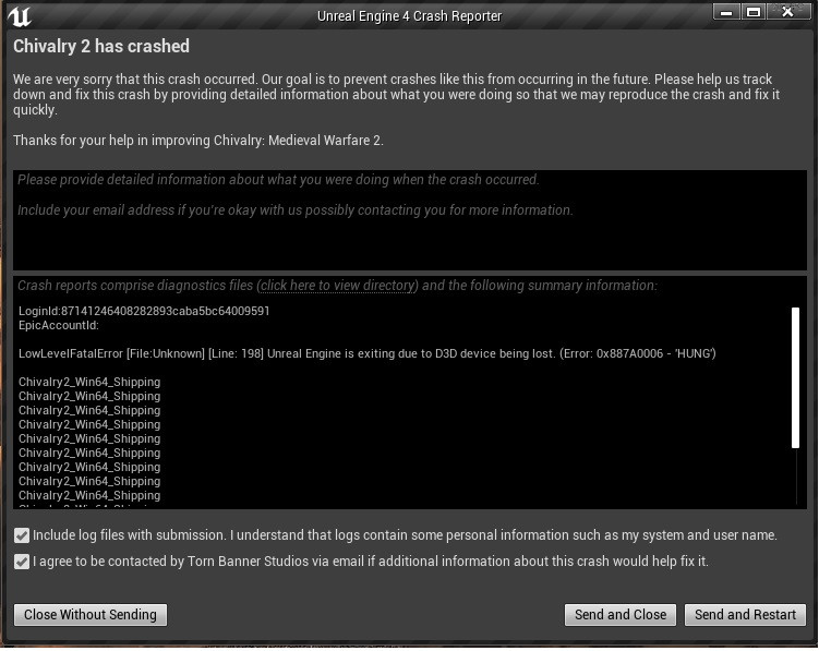

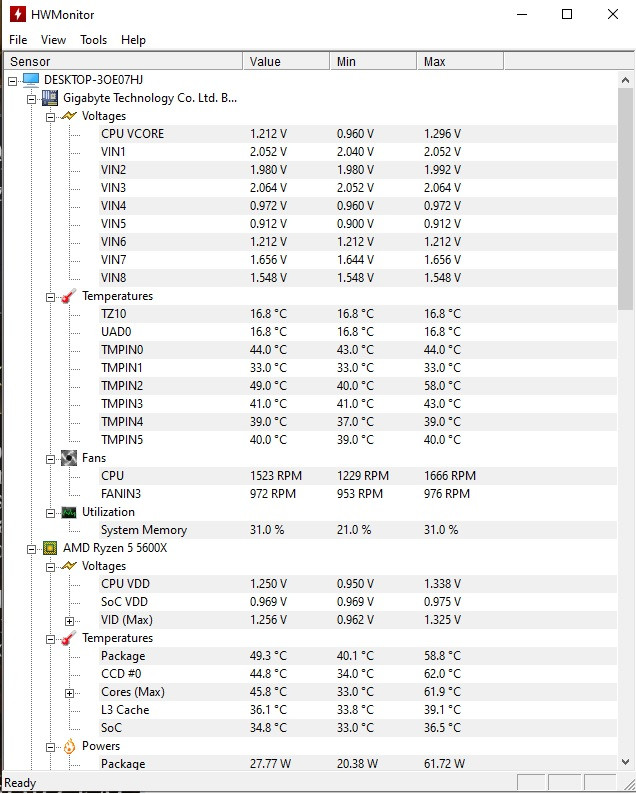

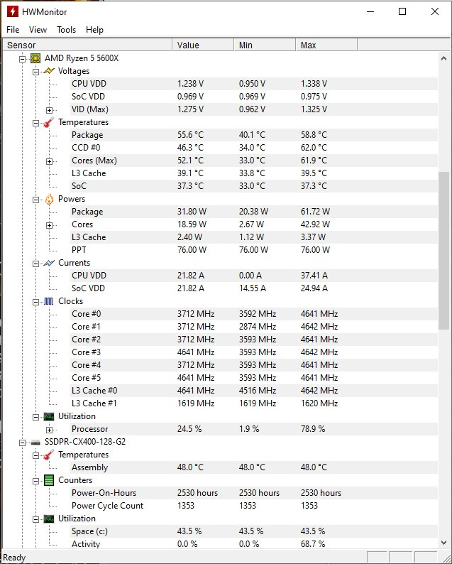

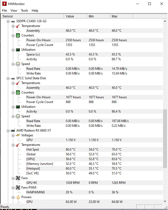

    Witam, mam problem z komputerem. Od wczoraj mam jakieś dziwne spadki fps w grach, zwykle moje fps miesci sie w 100-150, a od wczoraj mam 20-25. Dodam jeszcze ze podczas wlaczania gry komp na jakas chwile sie zawiesza, potem gra sie wlacza ale na malych fps.
    Paste termoprzewadzaca zmienialem dzisiaj
    Setup:
    Karta graficzna - Radeon rx 6600 xt
    Procesor Ryzen - 5 5600x
    Płyta głowna - Aourus Elite v2 B550
    Ram - Kingston kf3200c16d4/16gx x2
    Chlodzenie - Ferra 5
    Zasilacz - Gigabyte P750GM 750W 80 Plus Gold
    Wklejam screeny z HWMonitora po odpaleniu gierki

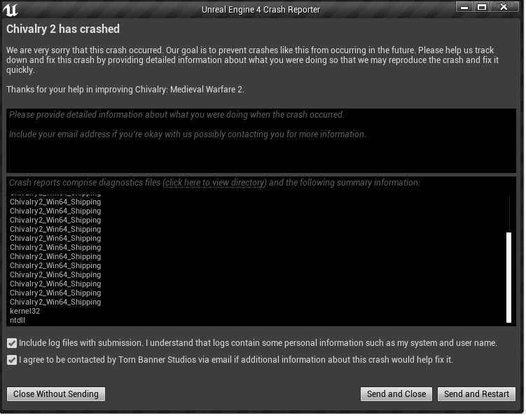

    Edit1 - dołączam jeszcze screena z Unreal Engine po scrashowaniu gry
    Edit 2 wrzuciłem plik z HWinfo
    Pamięć masz ustawioną w trybie DDR4-2400-CL17, wyłączone XMP, popraw w BIOS.
    Temperatury w normie.
    Wykorzystanie układu graficznego 100%. Sprawdź system pod kątem infekcji - po wyjściu z gry (o ile to zrobiłeś) wykorzystanie GPU do ostatniej linijki było bliskie MAX.
    W pewnym momencie wykorzystanie pojedynczego rdzenia CPU sięgnęło 100%, ale to raczej pewnie nie jest problem.
    Masz jeszcze jeden dysk, na którym pewnie jest gra (SPCC), ale nie wygląda na to, żeby z jego powodu było jakieś problemy.
    Albo masz ustawione za wysokie detale i grafika jest obciążona na max, albo coś z tej grafiki jeszcze korzysta poza grą.

    Niestety dalej wystepuje crashowanie gry, czasam sie zatnie i zmieni fps automatycznie na nizsze a za drugim raem kompletnie crashuje gre :/
