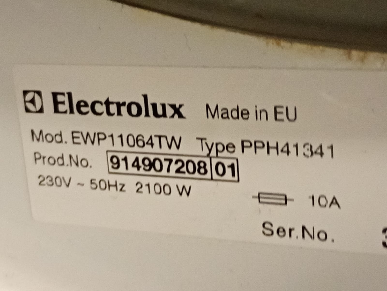

    Gruchotanie, trzask, tarcie w pralce Elektrolux, to słychać podczas prania. Podczas obracania bębna ręcznie czuć wyraźny opór i wtedy słychać piszczenie. Doradźcie co to może być?

    Masz zerwany bęben z krzyżaka... Albo mocno pokrzywiony bęben. Jaki to model pralki?

    I to na tym filmie mimo ściemy robionej ręką kręcącą bębnem !
    Jakiej ściemy? Na zdjęciu podaje typ pralki.

    Krzyżak bębna pęknięty ( przegnity). Zbiornik klejony ☹️

    Bo obracając bębnem przysłaniałeś jego krawędź, a tam było widać jak zmienia się szczelina.

    Niestety nie opłaca się tego naprawiać.
