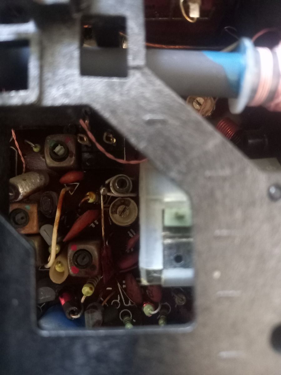

    Witam, mam problem z przestrojeniem radia Unitra Grundig MK 2500. Radio tylko szumi. Dołączam zdjęcie głowicy Głowica radia Unitra Grundig MK 2500 z widocznymi elementami elektronicznymi.

    Zmienić pojemność albo pojemność i indukcyjność w obwodach oscylatora i wejściowych.

    Nie wiadomo, czy to radio jest sprawne. Na innych zakresach niż UKF też tylko szumi?

    Na wszystkich pasmach szumi

    Czyli pewnie jest uszkodzone. A co do przestrojenia, to jest to opisane tu na forum. Link Są też filmy na YouTube.

    No to szukaj uszkodzenia we wzm. częstotliwości pośredniej.

    Najpierw to uruchomić AM 225kHz a potem przestroić UKF

    Oddanie do serwisu pomogło radiu
