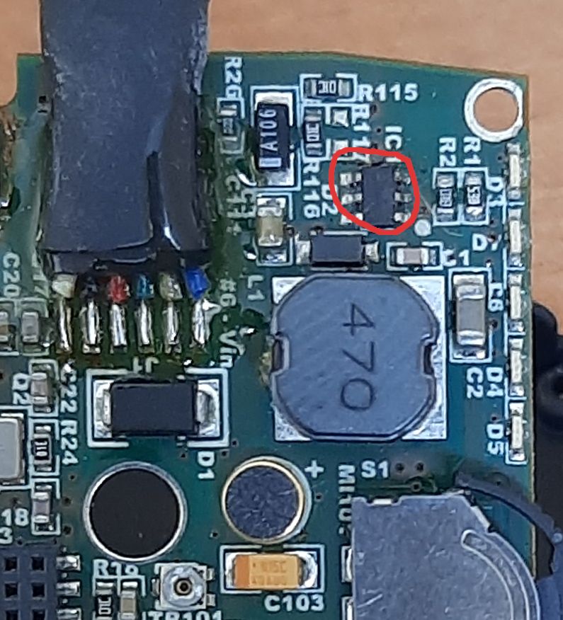

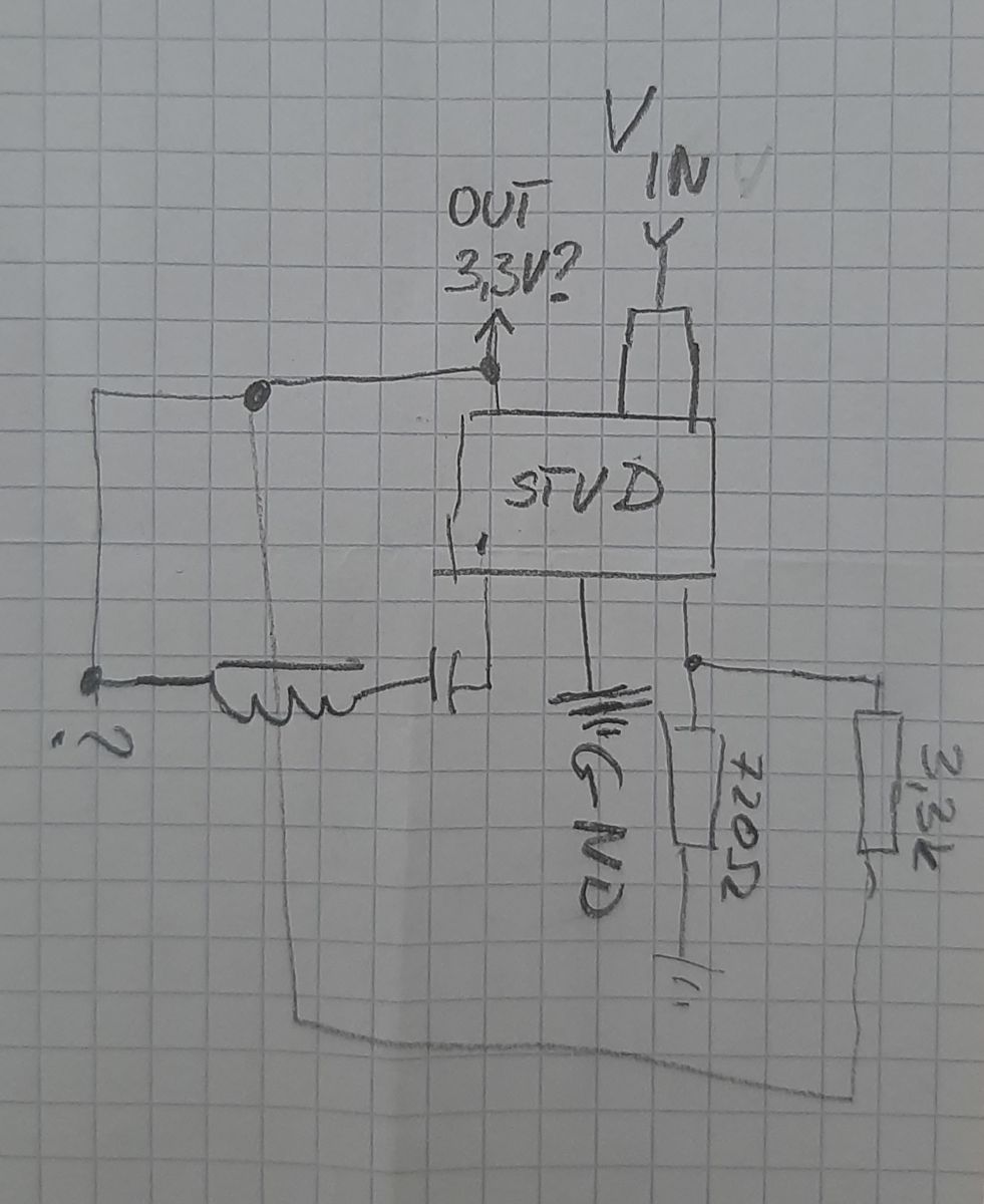

    proszę o pomoc w zidentyfikowaniu układu scalonego IC1 SOT23-6. Prawdopodobnie prztwornica step-down z 20V lub wiecej na 3.3V. Wydajność prądowa ok 500 mA. Opis na scalaku to STVD. Dodatkowo załączam pomierzony schemat z PCB. Mam nadzieję, że nie ma błędu.

    LM2842XMKX-ADJL
    • lm2841.pdf (783.62 KB) Musisz być zalogowany, aby pobrać ten załącznik.

    >>21188483
    Dziękuję bardzo!
