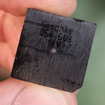

    Prosiłbym o pomoc w identyfikacji elementu z załączonego zdjęcia.
    Wygląda mi to na dławik ale nie znajduję dokładnych informacji na temat tego modelu na stronie producenta Kaschke (054.608).
    Jakim innym elementem można go zastąpić?

    To może być produkt robiony na konkretne zamówienie.
    Ale różni producenci bardzo różnie oznaczają dławiki, w zasadzie to nie ma regfuły.
    Nie wiem po co chcesz go wymieniać, uszkodzenia dławików zdarzają się sporadycznie,
    usterki szukałbym gdzie indziej.
    Aby dobrać zamiennik dla dławika musisz znać jego pojemność, prąd i częstotliwość, np na podstawie noty układu w jakim pracuje.

    Element pochodzi z ładowarki akumulatorów Fronius.
    Uszkodzenie dławika jest fizyczne - został wyrwany.

    Przecież to kawałek drutu, jak wyrwane nogi to dolutować mu protezy.
    Jak ładowarka ruszy to wtedy szukaj zamiennika, dzisiaj prawie każda ładowarka robiona jest na procesorze więc w razie jego uszkodzenia nie ma szans na naprawę.

    Zdjęcie z drugiej strony będę mógł wstawić dopiero jutro.
    Natomiast z drugiej strony są tylko dwa piny przylutowane do pcb.
    Piny zostały w płytce razem z podstawką, a dławik w formie sześcianu został oderwany.
    W środku widać tylko cieniutkie druciki.
    Czy na testy można wlutować dławik np. 10uH?
