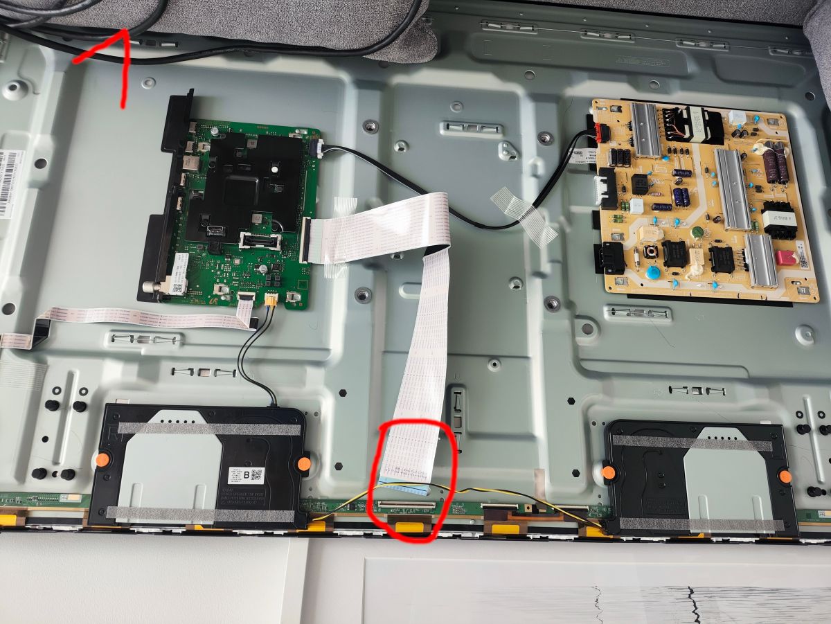

    Mam telewizor Samsung UE50AU8002K. Po podłączeniu telewizor wpada w bootloop (cały czas się restartuje). Włącza się, matryca się podświetla (jest pusto, nie ma obrazu) i zaraz się wyłącza i tak w kółko (czasami jest dźwięk, czasami szybciej się przekręci i nie ma dźwięku).
    Po otworzeniu nie widzę na oko żadnych uszkodzeń i przepaleń albo spuchniętych kondenstorów. Zrobiłem kilka prób:
    1. Po odłączeniu taśmy łączącej płytę główną (zdjęcie nr 1) i listwę połączoną z matrycą (nie wiem jak je nazwać lepiej) telewizor włącza się i jest podświetlenie (nie ma restartów), ale ekran jest pusty.

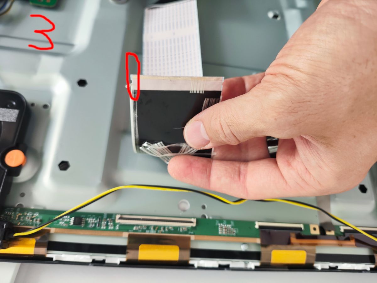

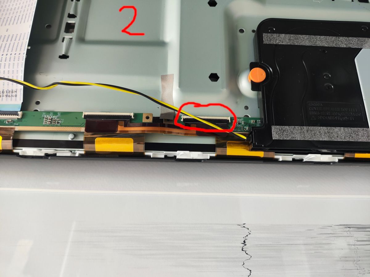

    2. Po podłączeniu tej taśmy z powrotem, ale odłączeniu prawej taśmy między listwami matrycy (zdjęcie nr 2), mam ten sam efekt - włącza się normalnie z podświetleniem, ale dalej nie ma obrazu.
    Wnętrze telewizora Samsung z widocznym podłączeniem taśmy matrycy.

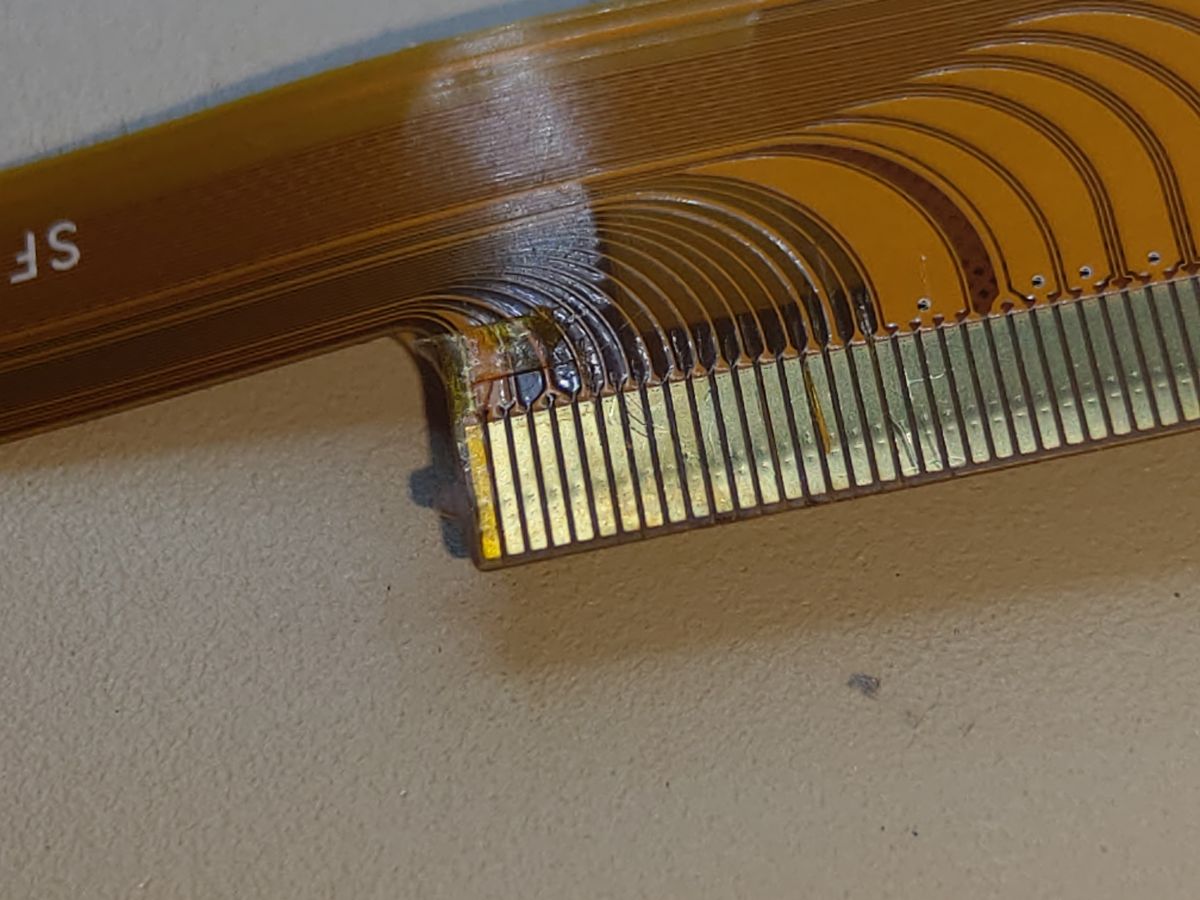

    3. Próbowałem sposobu z zaklejaniem pinów taśmy pomiędzy płytą a listwą od matrycy i doszedłem do dwóch pinów z brzegu (zaznaczone kółkiem na zdjęciu, nie patrzeć na taśmę obok), po których zaklejeniu jest ten sam efekt (zdjęcie nr 3) - telewizor działa z podświetleniem, ale dalej nie ma obrazu.
    Osoba trzymająca taśmę łączącą wewnątrz telewizora Samsung UE50AU8002K.
    Co to może oznaczać?

  • #2 21202179
    Telo
    Serwisant RTV
    Posty: 12919
    Pomógł: 1498
    Ocena: 2320
    Uszkodzona matryca poczytaj na forum...

    Na forum trochę czytałem, ale nie znalazłem jeszcze odpowiedzi, co oznacza uszkodzona matryca. Jeżeli jest uszkodzona, to chcę ją naprawić. Oglądałem filmiki na temat likwidowania zwarć w matrycy, ale do tej pory nie znalazłem filmiku, jak znaleźć, co jest zwarte w matrycy.
    Co do zaklejania pinów, znalazłem dwa, z których wystarczy, że jeden zakleję i telewizor się włącza normalnie z podświetleniem, słychać dźwięk, jak klikam coś na pilocie, ale dalej obraz jest pusty. Jeden pin to zasilanie 3.28V (pierwszy pin po lewej od taśmy łączącej T-Con i matrycę - albo ten sam pin - pierwszy po prawej na taśmie od prawej listwy matrycy), drugi to 15 pin z prawej strony na prawej taśmie od matrycy.

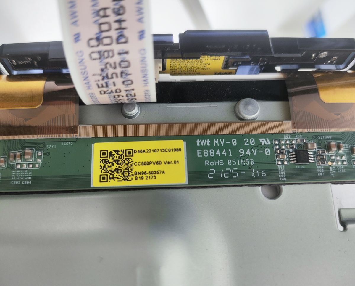

    Dziękuję za linki. Filmiki widziałem, natomiast u mnie niestety mimo zaślepienia tylko jednego pinu, dalej nie ma żadnego obrazu. Dlatego szukam innego sposobu na zdiagnozowanie usterki, np. przez mierzenie napięć i przebiegów oscyloskopem. Wątek również widziałem, ale tam również nie ma metody znalezienia usterki. Dobra rada z zadzwonieniem, skorzystam. Co do matrycy, dodaję zdjęcie nalepki z taśmy matrycy. Zdjęcie nalepki na taśmie matrycy z widocznymi oznaczeniami.

    Proszę Pana jest zwarcie wewnętrzne w matrycy która też uszkodziła driver na taśmie łączącej co kwalifikuje że matryca uszkodzona i nic z tym nie zrobisz bo w polsce nie ma napraw matryc. Co Ci z wiedzy co dokładnie uszkodzone? Jak chcesz wiedzieć to szukaj my jego nie mamy tutaj aby to wiedzieć

    Uszkodzone są ścieżki napylane w szkle matrycy na których idą odpowiednie napięcia odpowiadające za obraz wyświetlany. W zależności od uszkodzeń w/w może być tak, że będzie ciągły reset elektroniki, lub włączy się na chwilę i za chwilę wyłączy, lub wystąpią poziome, czarne kreski, które są skutkiem przerwania ścieżek w szkle.
