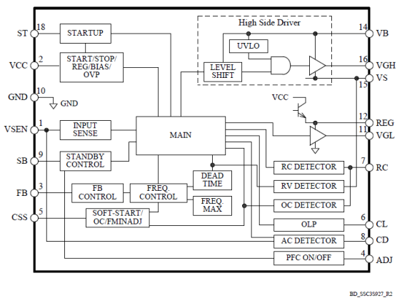

    Oled65Cx3La
    - Main Board: pcb: EAX6904900710 ( chassis LJ20)
    *potem zależnie od ... np. EBU66095002
    - PSU na pcb: PCB:EAX69061002(1.0) / EAY65689423
    - jedno z rozwiązań opisano np. Link
    LG wprowadziło poprawkę w PSU > pcb rev.2.0
    LG 65UK6350 > mial zasilacz na pcb: EAX67805001(1.4)
    PFC : IC601 - SC2016 (SSC2016S) + Q601, Q602 - 60S360P7 (IPAW60R360P7S)
    mainpower LC-linear : IC101 - SSC3S927 + Q101, Q102 - 60S360P7
    backlight: IC801 - LC5910 + Q801 - 60R580Q
    Schemat elektroniczny z kontrolerem SSC3S927
    Diagram blokowy z oznaczeniami elementów układu scalonego. Tabela przedstawiająca funkcje i połączenia różnych pinów w układzie scalonym.
    SM zasilacza ( 715G9860- / 715G9749- ) na SSC3S927 + LD7592 (PFC) Link
    - wartosci elementów
    MD6752 opisany na stronie Sanken Link
    • 715G9860 -- U9801-LD7592_Q9801-IPA60R230P6_U9101-SSC3S927_ Q9101_Q9102-IPA50R280CE_U8601-PF7904S_Q8601-MTE011N10RF.pdf (232.45 KB) Musisz być zalogowany, aby pobrać ten załącznik.
    • SSC3S927.PDF (1.14 MB) Musisz być zalogowany, aby pobrać ten załącznik.
