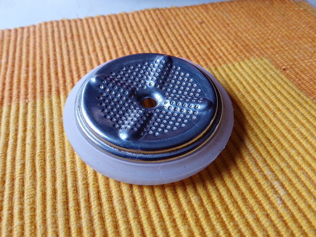

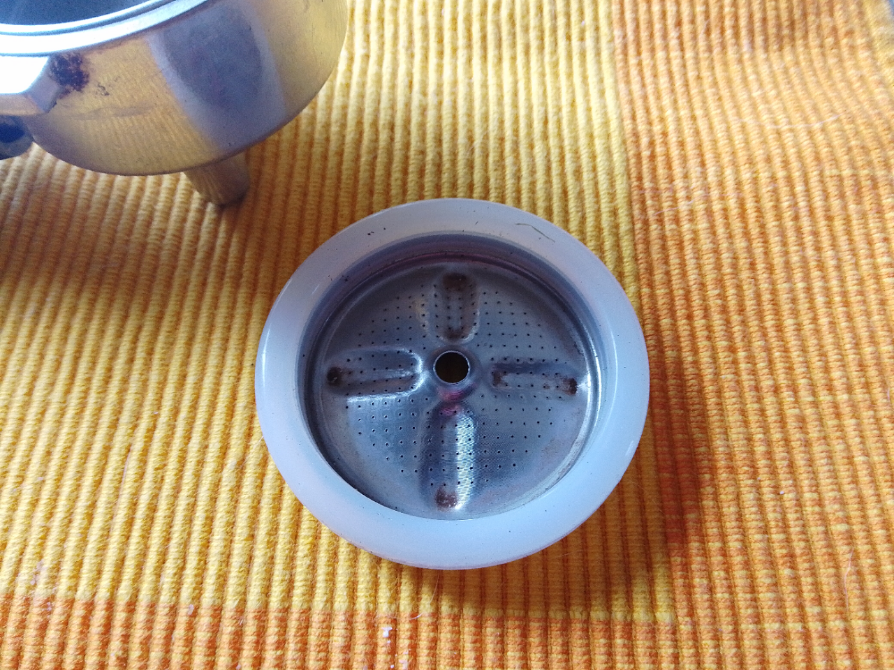

    Mam do was takie nietypowe pytanie w związku z problemem z dostępnością w sprzedaży oryginalnej uszczelki do starego ekspresu ciśnieniowego kolbowego.

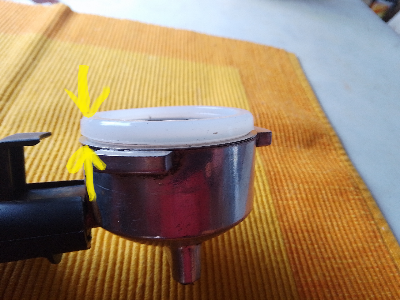

    Mam uszczelkę zamiennik, średnica jest odpowiednia, rowek na metalowe sito też pasuje idealnie, ale wysokość uszczelki jest tak o 1-1,5 mm za duża i nie da się zamocować, przekręcić tej kolby z sitkiem na kawę.
    Czy macie może jakiś patent, aby minimalnie zmniejszyć wysokość uszczelki ekspresu? Nożykiem raczej nie ma szans ściąć tego 1 mm, bo musi to być równe na całym obwodzie. Myślę sobie, czy jak by na uszczelkę coś położył płaskiego i na to dał jakiś duży ciężarek, czy w tej sposób by się ten 1 mm nie spłaszczyła.

    Silikon się nie płaszczy ani nie odkształca tak łatwo ale daje się szlifować, szczególnie te twardsze odmiany. Papier ścierny 180, co kilka ruchów trzeba obrócić całość o 90 st. Alleluja i do przodu.

    Jest to najprawdopodobniej usczelka delonghi Nr zamowienia to AS00005075
