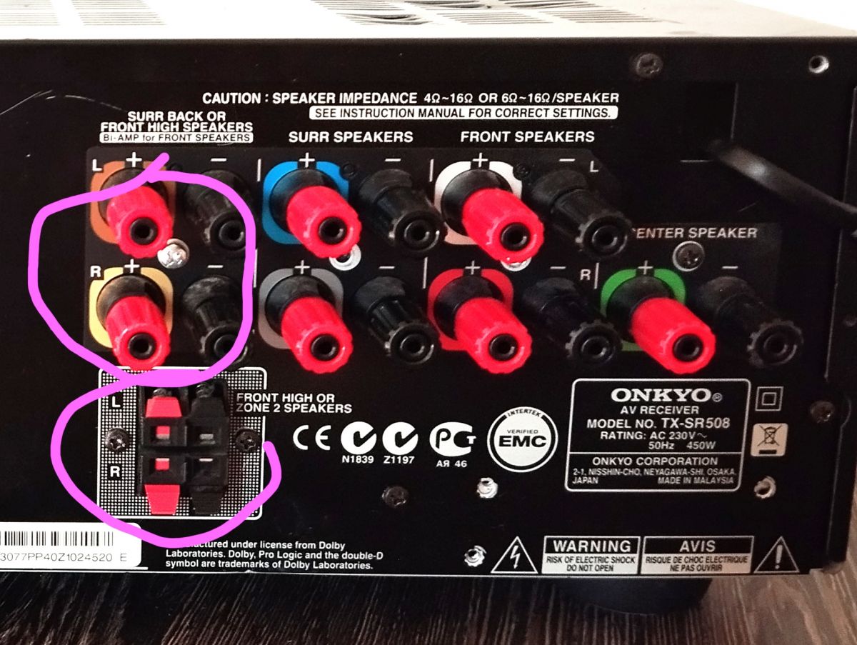

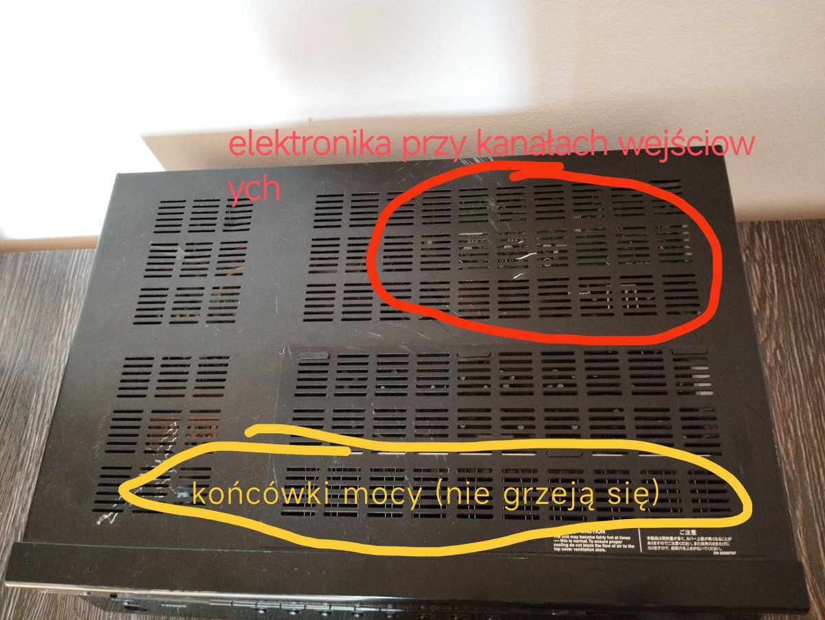

    Wzmacniacz nie dawał oznak życia, ponieważ zwarte końcówki mocy paliły bezpieczniki. Po wymianie bezpieczników oraz końcówek mocy wzmacniacz ożył, pięknie gra, nic nie buczy, lecz grzeje się przy elektronice, gdzie są porty wejścia sygnału HDMI oraz nie działają kanały podające sygnał high do głośników.
    Wzmacniacz ONKYO TX-SR508 z oznaczeniami problematycznych sekcji. Tył wzmacniacza ONKYO TX-SR508 z portami i oznaczeniami.
    Wie ktoś, jaka może być przyczyna niedziałania tych kanałów? Wygląda to tak samo jak przy wymianie końcówek mocy, żeby sprawdzić, czy to one są winowajcami, po prostu nie ma na tych kanałach żadnego odzewu.

    Kolega w ustawieniach w ogóle włączył kanały Tylne? Jeśli porty hdmi działają, to grzanie jest pewnie w normie, bo pod hdmi masz główne stabilizatory z radiatorami, które zawsze są gorące. Hdmi w tym modelu nie ma grzejących się układów, ale jak nie działają ci w ogóle porty hdmi, to upalony układ może dodatkowo nagrzewać.

    Bi-Amp to tylko ustawienie. Zmieniasz tryb pracy na normal i 7 kolumn normalnie się podłącza. Co do grzania skoro było coś robione przy końcówkach, a główny radiator już po chwili jest buchający, to zaraz będziesz miał ponownie ufajczone tranzystory końcowe, bo nie została usunięta przyczyna ich upalenia. Główny radiator nie ma prawa parzyć, a tym bardziej górna blacha. I to że gra nie oznacza, że jest ok. Prąd spoczynkowy pewnie w kosmos. Jak ci cały amp pobiera ponad 100W w spoczynku to jest źle.

    właśnie główny radiator nie grzeje się jakoś bardzo bo można po chwili grania położyć na niego rękę, tylko chodzi mi o te HDMI bo to przy nich bucha gorącem.

    Układ hdmi się grzeje? Jak nie to norma. Pisałem, niżej masz radiatory i one pewnie buchają. Jak wszystko chodzi to jest to normalne, a twoje pojęcie parzenia jest z lekka wyolbrzymione. Te ampli tak miały i nie oznacza to, że były złe. Nie, one w historii onkyo z ampli mających hdmi były najlepszymi modelami, żyjącymi najdłużej, a jedyne usterki to upalone końcówki.
