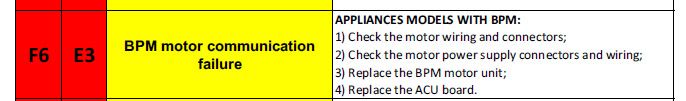

    Suszarka Whirpool FT M11 82Y PL po włączeniu wyświetla błąd F6 E3 co oznacza ten błąd, może ktoś z was miał ten problem nie znalazłem odpowiedzi na forum.

    Kolega @AsReeX zapewne jest w stanie pomóc za kilka srebrników. Ja bym sprawdził kostki i przewody, ale osobiście nie walczyłem z tym błędem.

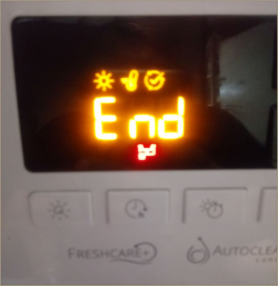

    Silnik pracuje w tej chwili prawidłowo, suszarka na końcu wyświetliła czerwona ikonę pod napisem End co ona oznacza? W zbiorniku nie ma wody jest sucho, filtry wyczyszczone. Chyba że jest problem z odprowadzeniem wody.
    Wyświetlacz suszarki z napisem End i czerwoną ikoną.

    Dla potomnych -> F6E3 to usterka silnik lub wariuje oprogramowanie w module sterującym.

    Dziękuję za zainteresowanie tematem, na razie suszarka działa po przeczyszczeniu styków , ale to się okaże z czasem czy pomoże.
