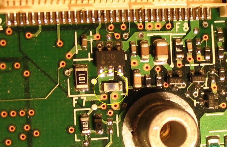

Czy można zewrzeć przepalony element z podpisem F8 w celach testowych?
Simon_M 09 Gru 2005 00:34 972 5
  • #1 2067030
    Simon_M
    Posty: 87
    Czy element na zdjęciu może byc bezpieczniekiem (podpis "F8" jest daleko) .. czy słuszne jest zwarcie go (bo wydaje sie byc przepalony) w calech testowych?
    czy sluszne jest zwarcie go w celach testowych?
    załaczam zdjęcie.. omawiany element na środku w zółtym kólku
    za wszelkie sugestie z góry dziekuje

  • #2 2067058
    karlos79
    Poziom 33  
    Posty: 1768
    Pomógł: 254
    Ocena: 76
    Jeśli to jest bezpiecznik, to nie zwierał bym go nawet w celach testowych.
    Skoro się przepalił, to może być gdzieś zwarcie w układzie.
    Rozrysuj sobie kawałek schematu w którym siedzi ten element i pokombinuj troche.
  • #3 2067273
    darmir1
    Posty: 396
    Pomógł: 28
    Ocena: 13
    To może być rezystor o niskiej rezystancji 1-10 Ω celem zabezpieczenia układu przed przeciążeniem. Tak jak radzi poprzednik: sprawdź wszystko wokół niego i dopiero wtedy próbuj.
  • #4 2067601
    Simon_M
    Posty: 87
    a ten element "s2d" ??? czym on jest i jak moze działac?

  • #5 2067641
    BHenryk
    Posty: 467
    Pomógł: 36
    Ocena: 13
    Witam w sprzęcie elektronicznym symbol F oznacza zabezpieczenie skrót od Fusse zobacz jaka ma wartosc i zastosuj takisam lub podlutuj rurkowy otakiej wartosci wcześniej sprawdź czy nie ma zwarcia pozdrawiam
  • #6 2069143
    Fr4nX
    Posty: 20
    Pomógł: 2
    rezystor. Bo cóż innego pomiedzy tymi nozkami moglo być...
    Sciagnij sobie schemat z netu i dowiedz sie jaka wartosc, lub użyj spirytusu do odczytu parametrow.
    Jak sie myle, prosze poprawic.
