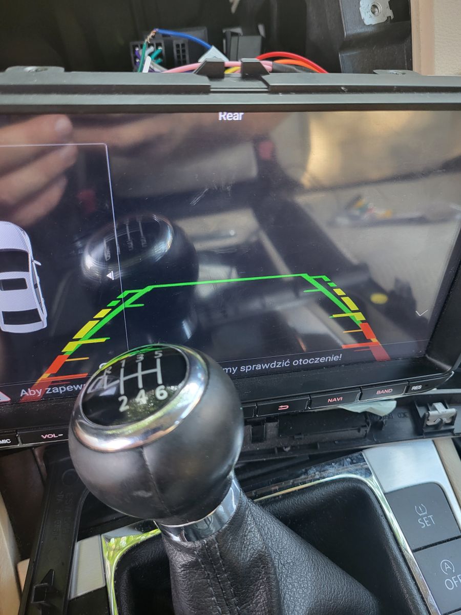

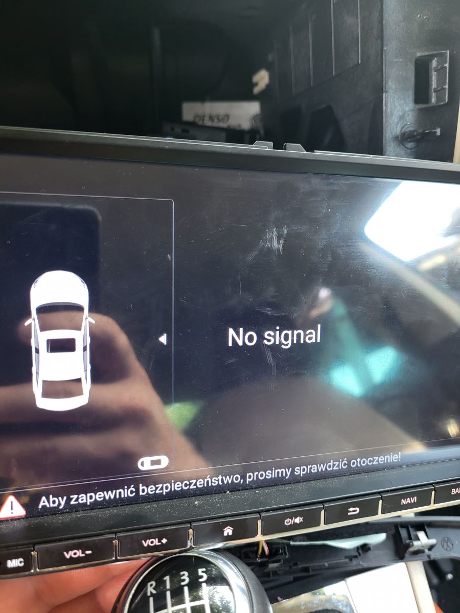

    Witam. Może mi ktoś podpowiedzieć, jak podpiąć kamerę cofania do chińskiego radia z androidem z canbus? Na jednym filmie na yt pokazuje, żeby podpiąć niebieski kabel bod zarówkę wstecznego, a na innym filmie, że nie potrzebuję, bo sygnał daje canbus. Nie wiem, czy źle podłączyłem, czy ustawienia radia są nie takie, ale cały czas mam brak sygnału, innym razem pokazywały się tylko linie, ale obrazu z kamery nie było Ekran chińskiego radia z Androidem w samochodzie, pokazujący brak obrazu z kamery cofania. Ekran radia samochodowego z komunikatem No signal.

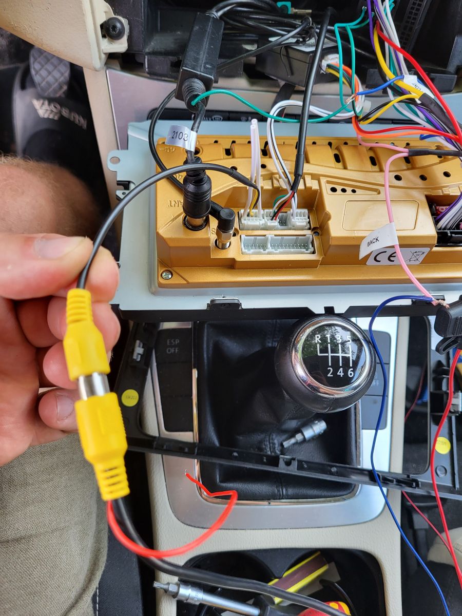

    Jeśli pokazują Ci się linie to tak jest prawidłowo podłączone odnośnie uruchomienia radia w tryb kamery i to tak zostaw. Teraz zostaje tylko podłączyć obraz z kamery do radia. Może byś napisał co to za auto jaką ma kamerę i pokazał wiązkę od strony auta i tył radia, powinno być w radiu zapewne żółte gniazdo RCA do którego trzeba podać sygnał video z kamery.

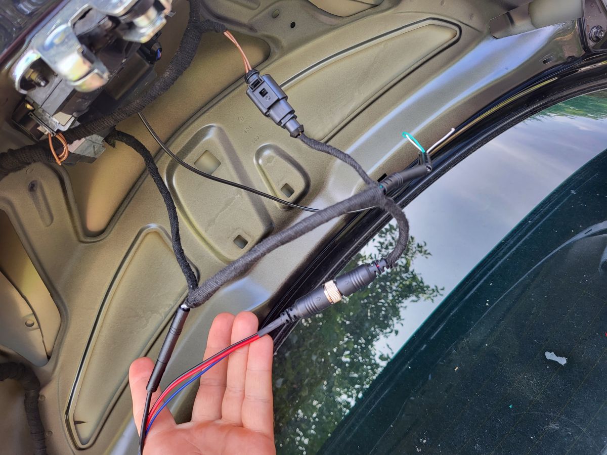

    Podpinam pod żółty chinch a czerwony cienki kabel pod różowy z napisem back. Zasilanie puściłem na szybko bezpośrednio z akumulatora a niebieski pod żarówkę wstecznego. Kamera ma działać na ahd1080 25hz Jak podłączyć kamerę cofania do chińskiego radia z Androidem i CANBUS? Jak podłączyć kamerę cofania do chińskiego radia z Androidem i CANBUS?
    Passat cc z 2010 roku. kamerka w emblemacie nieoryginalna

    Połącz różowy back z czerwonym kamery i je podłącz do +12V zobacz czy wtedy masz obraz.

    >>21213373 ok, będę próbował, bo już nie mam pomysłu, co robię źle
    Niestety tak też nie działa. Jak podłączam te dwa kable pod zasilanie to radio to odbiera jakbym wrzucił wsteczny bieg. Jakieś pomysły?

    Tak, wygląda że kamera nie wysyła obrazu bądź wysyła w złym formacie. Kamerę radzę sprawdzić na jakim kolwiek telewizorze a radio na innej kamerze.

    Myślałem, żeby jeszcze kupić przekaźnik do kamery, ale nie wiem, czy to coś pomoże. Na AHD1080 i AHD720 jakiś sygnał jest, bo pokazuje linie i nie pojawia się komunikat No signal, ale obrazu i tak nie ma.
