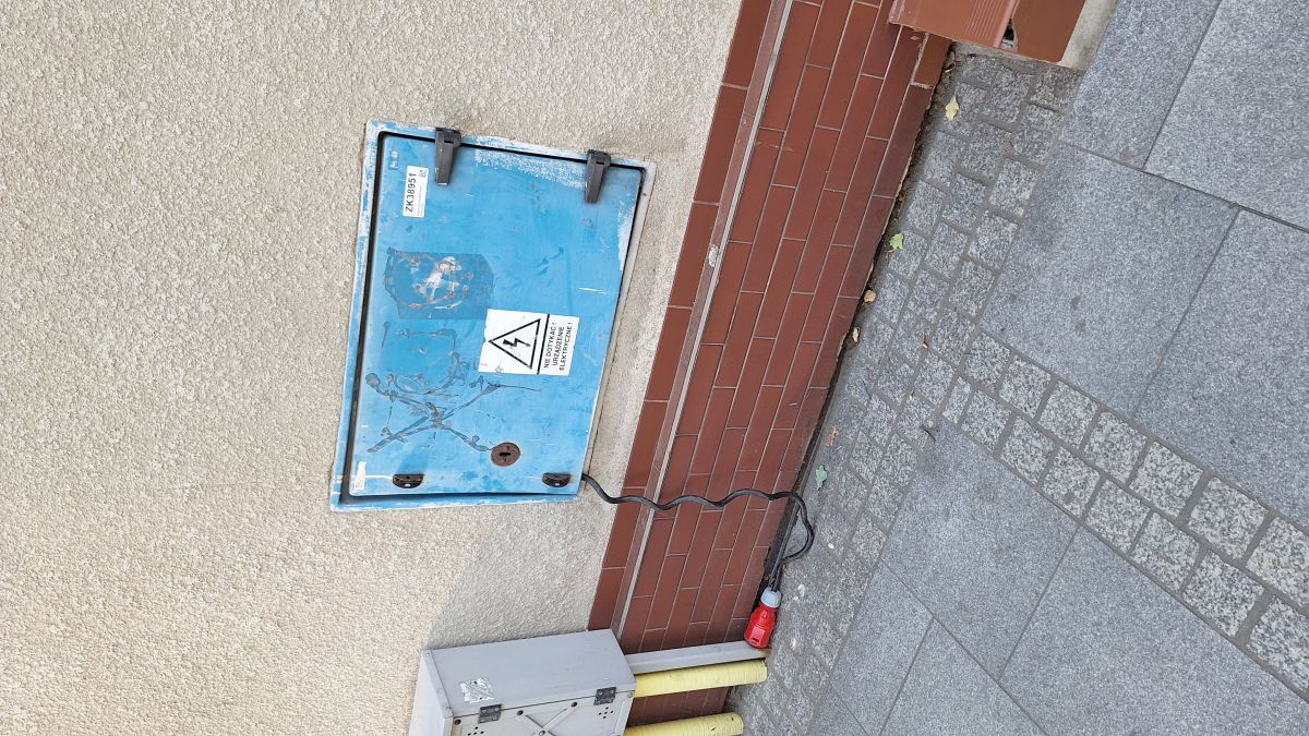

    Mam pytanie, kto może podłączyć się do skrzynki ZK która jest na budynku wspólnoty mieszkaniowej. W naszym mieście jest Święto Miasta i włodarze bez pytania podpinają się do nich. Czy tak mogą czy muszą poinformować wspólnotę.

    ZK są w zasadzie własnością Z-du Energetycznego , który działa w tej okolicy, chyba że jest to ZK wewnętrzne wspólnoty, czyli na liczniku wspólnoty.

    A mnie ciekawi kto płaci za ten prąd? Czy podpinaja sie za czy przed licznikiem? Jeśli przed licznikiem to mogą gdzieś później mieć swój licznik. Jeśli za to czy mają zgodę właściciela (zalezy kto jest właścicielem ZK).

    Właścicielem ZK jest Tauron i z nim mają podpisaną umowę na zakup prądu.

    No to tylko TAURON jest uprawniony do wydawania zgody.

    Czyli na kilometr śmierdzi pajęczarstwem i nielegalnym poborem energii.

    Jeśli się dogadują na takie tymczasowe to najpewniej ryczałtowo bez licznika, a takich pajęczyn już nie sprawdzają jak.

    Ale ten kabelek zakończony gniazdem, a zwłaszcza zaciśnięty drzwiczkami złącza wygląda bardzo niebezpiecznie.
    Jeżeli to faktycznie złącze ZE, to ciekawe jakie jest zabezpieczenie poprzedzające?
    Jaka jest wartość IPZ i ile wynosi spodziewany prąd zwarcia?

    I druga sprawa - jak wygląda rozliczenie za energię elektryczną, gdyż tego typu złącza kablowe nie maja możliwości instalowania licznika kWh.
    Chyba że sobie wisi na "kabelkach".

    Rozliczanie wygląda tak jak wszelkie przyłącza do reklam, kamer, pomp kanalizacyjnych i innych oświetleniach okolicznościowych :D
    Co oczywiście nie znaczy, że to na zdjęciu jest w pełni legalne i oficjalnie zrobione :) Jak np czasem może się zdarzyć przeróbka czy wywiercenie otworów pod deskę licznika i przepust pod WLZ, to jakoś niektórzy sobie radzą przez te 5 minut.

    Jeśli Tauron będzie jednym ze sponsorów imprezy to wątpię czy się rozliczają za energię - po prostu w ramach reklamy Tauron udostępnia zasilanie elektryczne.
