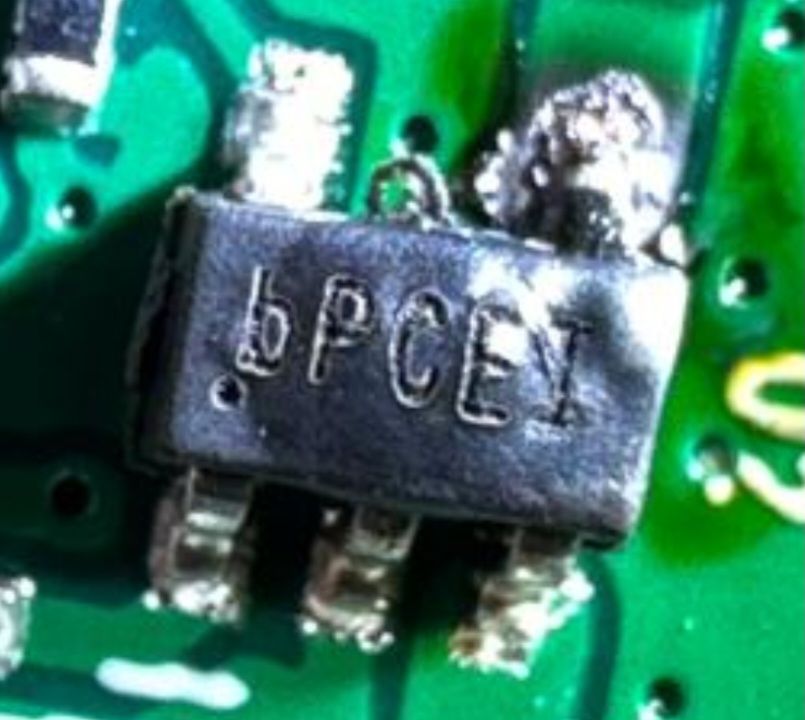

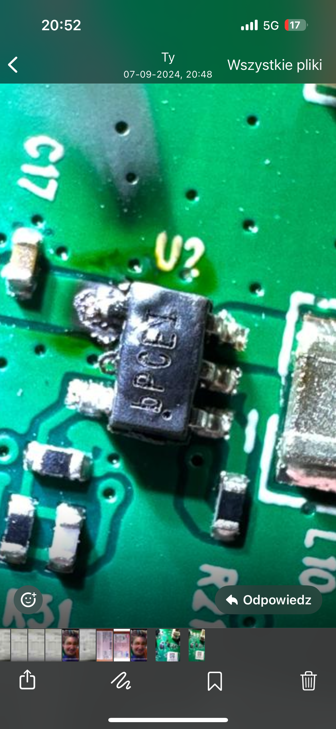

    Cześć.
    Jaki to element SMD?
    Identyfikacja elementu SMD ze zdjęcia - co to może być?

    Przetwornica.

    @Golczyk95 podaj wymiary tego elementu, w celu identyfikacji obudowy.
    @ElektrodaBot
    Co to za element SMD. Obudowa 5-nóżkowa. Nie znam rozmiaru, może to być SOT353, albo SOT665, lub SOT753. Na elemencie jest nadtuk: bPCEI albo bPCE1
    Poniżej zdjęcie tego elementu:
    Zbliżenie na element SMD z pięcioma nóżkami na płytce drukowanej, z oznaczeniem bPCEI.

    SY8088IAAC

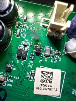

    Wymiary to w przybliżeniu 2.9x1.6mm. Jest to element SMD z przenośnego głośnika Sony.
    Płytka drukowana z elementami SMD z przenośnego głośnika Sony
