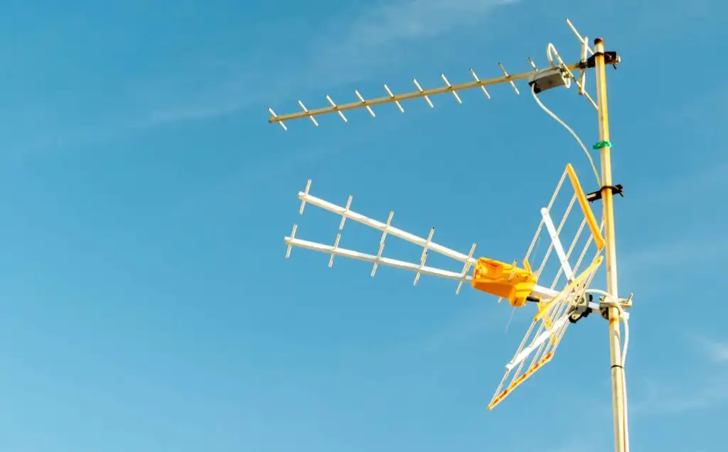

    Dzień dobry, chciałbym skonfigurować cyfrową telewizję naziemną w domu rodziców na wsi. Jest tam starszy telewizor i dokupiłem do niego dekoder z DVB-T2. Model tunera to WIWA H.265 Mini LED DVB-T2/HEVC/H.265. Lokalizacja telewizora jest w gminie Repki w powiecie sokołowskim 08-307, a antenę skierowałem na nadajnik w Łosicach. Większość kanałów odbierana jest bez zarzutów, jednak brakuje tych z MUXa 3 (TVP1 i inne). Antena jest zewnętrzna i kierunkowa, ale nie pamiętam, jaki to model, a karton wyrzuciłem. Wygląda mniej więcej jak na załączonym obrazku:
    Kierunkowa antena telewizyjna zamontowana na maszcie, skierowana na niebieskie niebo
    Zamontowałem ją na dachu, więc nie powinno być zakłóceń (inne kanały odbiera poprawnie).
    Jaka jest tego przyczyna? Czy może być tak, że antena po prostu nie odbiera tych kanałów (nie jestem pewien, czy spełnia standard DVB-T2)?

    3. Antena: Na załączonym zdjęciu widoczna jest antena kierunkowa typu Yagi-Uda, która jest odpowiednia do odbioru sygnału DVB-T2. Jednakże, niektóre anteny mogą mieć różną czułość na różnych częstotliwościach, co może wpływać na odbiór MUX-3.

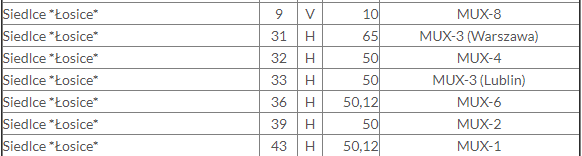

    Wejdź w menu strojenia dekodera,
    wybierz strojenie ręczne,
    kanał 31 i odczekaj 1, 2, 5 minut i zobacz jak się wskaźniki zachowują.
    Chodzi o to czy wskaźniki bardzo skaczą i czy na moment spadają do zera - czy trzymają się w miarę równo.
    To samo zrób na kanale 33.
    Tam, gdzie wskaźniki trzymają się równo wyszukaj kanały.
    Daj znać jaki efekt.
    Może pada ci zasilacz albo wzmacniacz.
    Wsadź do puszki w antenie symetryzator i nie włączaj zasilania anteny i będzie spokój.
    https://www.dipol.com.pl/symetryzator_antenowy_sa_iii-v_C0003.htm
    Tabela z listą kanałów telewizyjnych dla obszaru Siedlce i Łosice z informacjami o numerze kanału, polaryzacji i MUX.
    Uważasz że standardowy symetryzator tam będzie pasował? Raczej nie będzie anteny z wyjściem ba wtyk F mają inny rozstaw otworów w dipolu.
    Mux3 Warszawa ma silniejszy sygnał kanał 31 niż Lublin na 33.
    Na zdjęciu są dwie różne anteny i tak naprawdę nie wiadomo którą posiada autor tematu.:?:
    Wersja warszawska nadawana jest troszkę mocniej, ale kierunkowo i z anten zawieszonych ok. 50 m niżej niż wersja lubelska. Teoretycznie natężenie sygnału na k.31 i 33 w Repkach powinno być zbliżone.

    Przywróć fabryczne i wyszukaj ręcznie. Z tego nadajnika MUX 3 jest nadawany na kanale 31 i 33, dekoder może zgłupieć. Patrząc na moc ERP obstawiałbym, że kanał 33 będzie śmigać tak jak pozostałe.
