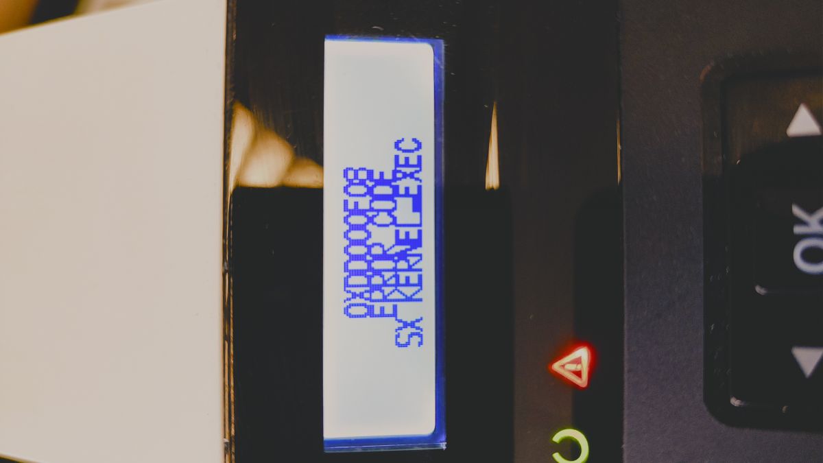

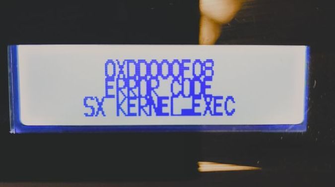

    Dzień dobry, mam taki temat z HP M404dn, przed włączeniem drukarki pytała, czy zainstalować dostępne aktualizacje. Wyświetla aktualnie taki błąd (w załączniku zdjęcie). W jaki sposób mogę cofnąć aktualizacje lub zrobić reset urządzenia?
    Wyświetlacz drukarki HP M404dn z komunikatem o błędzie 9A0000F0 ERR. CODE: 06 SX KERNEL EXEC.

    Widać ją po kablu usb pod windowsem?
    Błąd kodu 0XD0000E08 na ekranie drukarki.
    Masz ją podłączoną po usb czy po sieci?
    https://h30434.www3.hp.com/t5/Printer-Wireles...m404dn-0XD81B0420-sx-kernel-exec/td-p/8552669
    Czasami błędy te mogą być związane ze środowiskiem sieciowym: może to oznaczać, że serwer, jakaś zapora sieciowa, a nawet jakiś komputer emituje informację sieciową, która po odebraniu drukarki nie wie, jak ją przetworzyć, a następnie pojawia się błąd. Ponadto, jeśli błąd występuje tylko podczas drukowania, przyczyną problemu może być sterownik na tym konkretnym komputerze lub sposób, w jaki komputer przesyła zadanie do drukarki.
    Aby mieć lepszy pomysł, możesz odciąć zasilanie tych drukarek i pozostawić je całkowicie odizolowane: odłącz USB, sieć i odłącz M428fdw od Wi-Fi, jeśli ma to zastosowanie. Po włączeniu i odizolowaniu można wydrukować kilka wewnętrznych raportów na temat obu urządzeń i wykonać kopie w urządzeniu M428.
    Jeśli problem nie wystąpi, masz lepsze pojęcie, że problem może być związany z siecią. Następnie możesz przetestować jeszcze bardziej, podłączyć te drukarki przez USB i testować je w ten sposób przez kilka dni.
    Jeśli problem nie występuje, będzie to bardziej potwierdzenie, że przyczyną problemu jest coś w Twojej sieci.
    Jeśli problem będzie się powtarzał, a drukarki są nadal objęte gwarancją, zalecamy skontaktowanie się z pomocą techniczną w celu dalszego zbadania. Jeśli nie jest już objęty gwarancją, zalecamy zabranie ich do pobliskiego certyfikowanego centrum serwisowego w celu sprawdzenia.
    https://support.hp.com/pl-pl/drivers/hp-laserjet-pro-m404-m405-series/19203833
    HP LaserJet Pro M404_M405 Series Firmware Update Utility
    002_2428A
    54.7 MB
    26 sie 2024
    1. Kliknij USTAWIENIA w panelu sterowania.
    2. Wybierz „Konfiguracja sieci”
    3. Wybierz „Ustawienia zaawansowane”
    4. Wyłącz IPv6
    5. Kliknij Tak

    Odpowiednio przygotowany pendrive z firmware może się nadpisać

    Nie widać jej w sieci. Nie mogę wejść nawet w ustawienia drukarki po włączeniu.

    factory reset drukarki
    wyłącz -> trzymaj "x" i strzałkę w lewo -> włącz
    Trzymaj x i strzałkę w lewo aż na wyświetlaczu pojawi się odpowiednia informacja ( kilka sekund)
