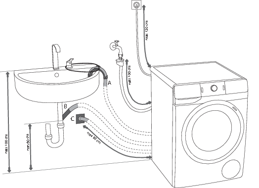

    mrhari
    Posty: 7971
    Pomógł: 834
    Ocena: 3233
    A na jakiej wysokości podłączony jest wąż odpływowy?
    Jeśli pralka stoi na podłodze to minimalna wysokość podłączenia węża odpływowego to 60cm.
    Jeśli stoi metr ponad to minimalna wysokość to 160cm.
    Grawitacji nie oszukasz.

  • #8 21224104
    Fast10
    Poziom 6  
    Posty: 5
    >>21224069
    Jak stoi metr nad poziomem zero, czyli w zabudowie, to wąż podłączony jest jakieś 10 cm poniżej poziomu pralki. Jak pralka stoi na poziomie zero, to odpływ jest podłączony do spustu jakieś 50 cm nad poziomem zero.
  • #9 21224118
    mrhari
    Posty: 7971
    Pomógł: 834
    Ocena: 3233
    Fast10 napisał:
    ak stoi metr nad poziomem zero czyli w zabudowie to wąż podłączony jest jakieś 10cm poniżej poziomu pralki.
    I nadal nie wiesz gdzie jest problem?
