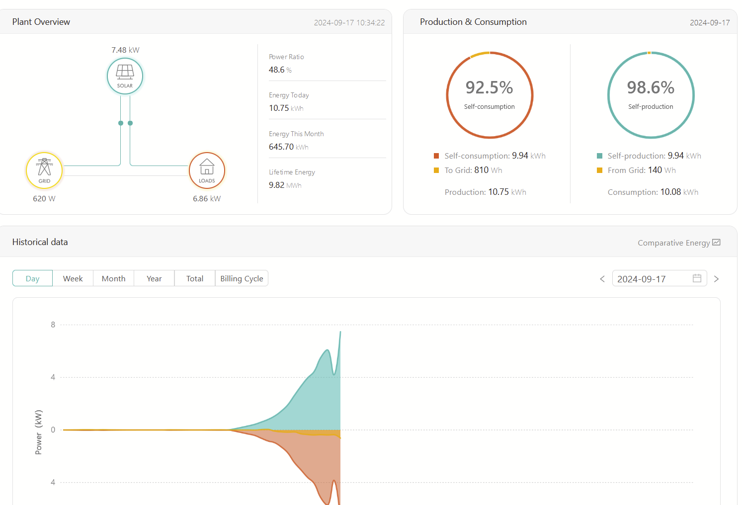

    Panel sterowania systemem fotowoltaicznym z wykresami zużycia i produkcji energii.
    Jak widzisz na tym zdjeciu panele ładuja mi w dom ponad 6kw zamiast w sieć. Dom może pobiera max 600w w danej chwili. Kombinowałem i odwracałem przekładniki ale nic to nie zmienia. Cały czas wiecej pcha w dom a nie w siec.
    Kolejna sprawa w nocy nic nie pobiera moj dom? To nie mozliwe lub ten licznik cos źle zczytuje.

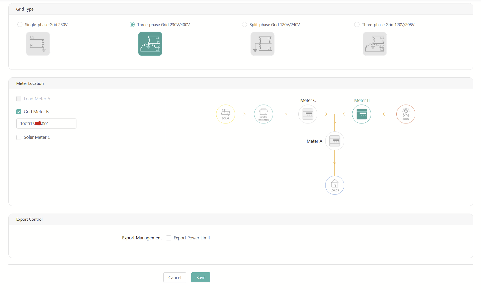

    a jak dodawałeś licznik do aplikacji hoymiles to pawidłowo zaznaczyłeś lokalizację licznika (masz tam 3 opcje . licznik powinien być zaraz na wejściu sieci i zaznaczona odpowiadająca temu pozycja B.

    Zrzut ekranu z konfiguracją sieci energetycznej z zaznaczoną opcją trójfazowej sieci 230V/400V.
    Numer seryjny nie pasował cały i podobno tylko 3 ostatnie cyfry sie wpisuje w standardowy numer Hoymiles.
