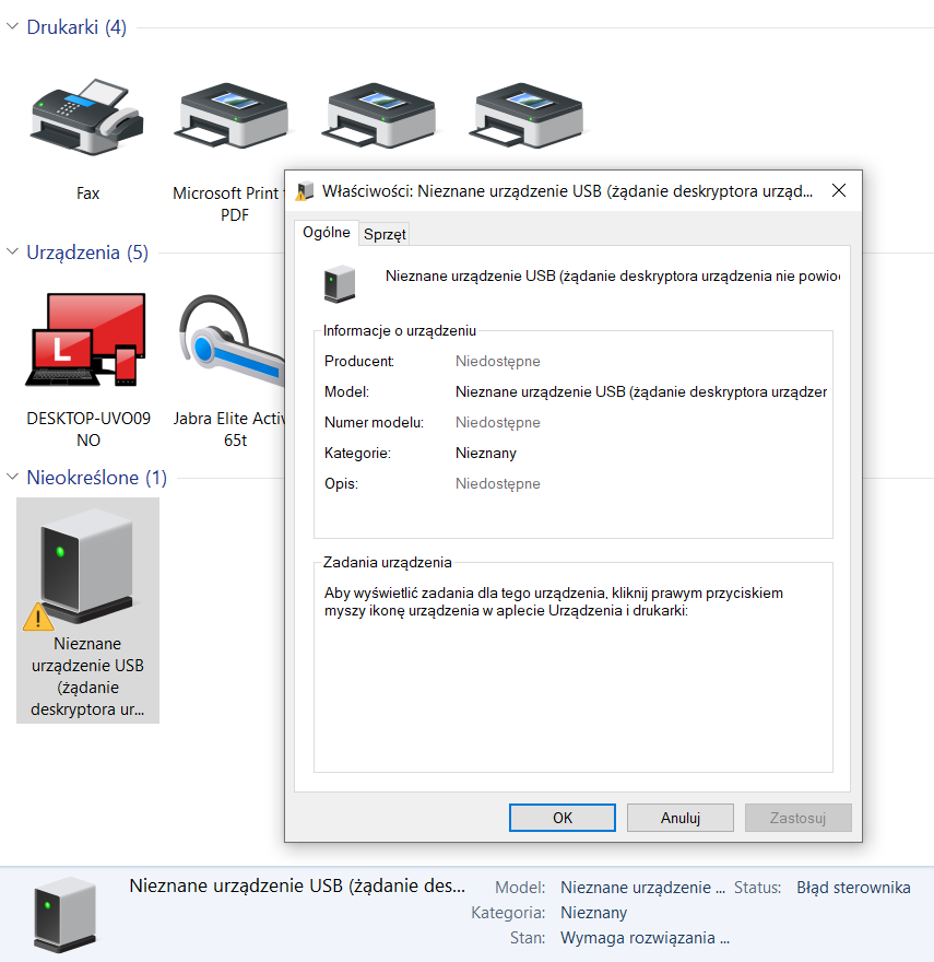

    Zastosowałem hub aktywny i problem ciągłego łączenia i odłączania ustąpił, teraz pokazuje po prostu "brak połączenia".
    A no i teraz w panelu sterowania pokazuje taki komunikat Zrzut ekranu z panelu sterowania Windows, pokazujący błąd nieznanego urządzenia USB.
  • #8 21230836
    piotrekw3788
    Posty: 6
    Update
    Po podłączeniu w menedżerze urządzeń przez chwilę pokazuje się "uniwersalna drukarka USB", po czym odłącza się i już na stałe pokazuje się "Nieznane urządzenie USB (żądanie deskryptora urządzenia nie powiodło się)"
    To chyba wyklucza spalone gniazdo?
    W oknie stan urządzenia widnieje komunikat:
    System Windows zatrzymał to urządzenie z powodu zaraportowanych problemów. (Kod 43)
    A request for the USB device descriptor failed.
    Wiem, że powinienem jeszcze spróbować na starszym systemie, ale czy można coś jeszcze pokombinować na Windows 10?
