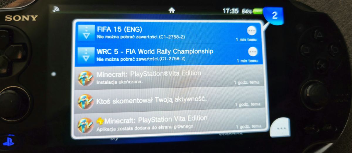

    Mam konsolę PS Vita fat i zakupiłem do niej adapter SD2Vita i kartę pamięci 256 GB. Problem w tym, że podczas instalacji niektórych gier wyskakuje mi błąd. Mam kartę pamięci od Sony 4 GB i drugą kartę SD 8 GB, na której gry instalują się normalnie. Czy problem tkwi w karcie 256 GB? Jest za duża? Wszystko robię tak samo przy instalacji jailbreak przy tej mniejszej karcie jak i większej.

    Jak sformatowana jest ta karta?

    Taa... Jak sformatowana jest karta micro SD?

    Vitadeploy/Miscellaneous/format a storage device/ wybieram SD2Vita i system plików exFAT

    Format w PC na exFat i 4096 . Czym instalujesz ?

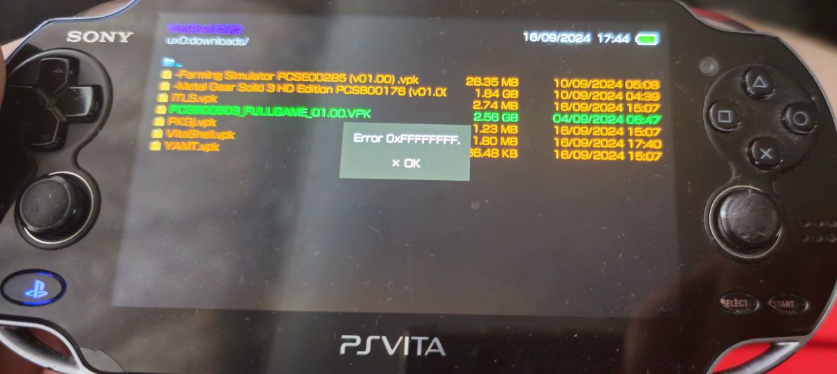

    Format tak zrobiony wcześniej sciagałem vitaDB downloader, ale w niektórych grach brakowało jakichś plików. Teraz PKGj udało mi się pobrać Minecraft i działa, ale np. FIFA 15 wyskakuje błąd przy pobieraniu na sam koniec. Jak próbuję instalować VPK, to od razu wyskakuje błąd.

    Udaje mi sie pobrac gry w granicach 1gb, ten ponad wyskakuje mi blad.
