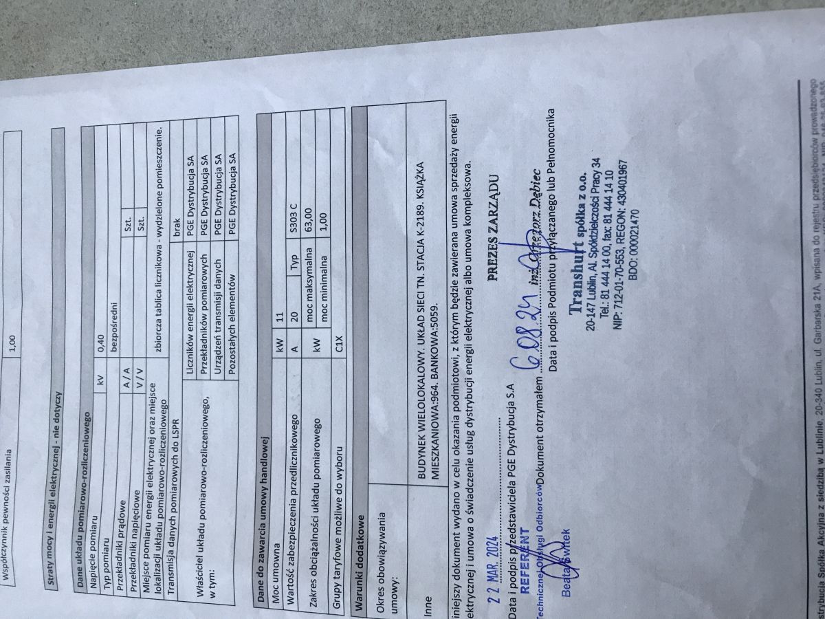

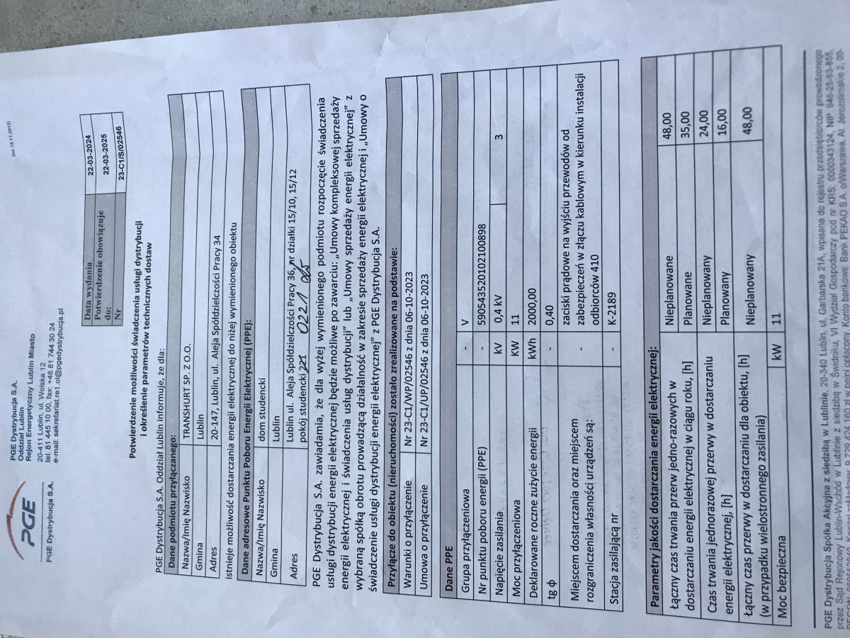

    Certyfikat technicznych parametrów dostaw energii elektrycznej dotyczący prywatnego akademika w Lublinie. Zdjęcie dokumentu z PGE dotyczącego dystrybucji energii elektrycznej. Witam,
    Czy ktoś ma doświadczenie w temacie?
    Zakupiłam mieszkanie 27 m2 w akcie notarialnym niemieszkalne, gdyż jest to w budynku prywatnego akademika, który powstał w Lublinie (Zeus).
    Przeznaczeniem jest za mieszkanie go przez studenta, moja córkę. Więc nie jest to przeznaczenie na żadną działalność itp., więc przeznaczenie do celów mieszkalnych.
    Udałam się do oddziału obsługi klienta i po przedstawieniu dokumentów powiedziano mi, że jedyna taryfa, jaką mogą mi zaproponować, jest taryfa C1X, która ma opłatę stałą w wysokości 200 PLN i trzy razy większą taryfę niż normalna taryfa.
    Wysłano mnie do dystrybucji na ul. Wolską i tam także odpowiedź była... bo oni taką podpisali umowę.
    Czy ja formalnie i prawnie jestem związana taką umową jak deweloper, od którego kupuję nowe bez licznika mieszkanie?
    Poniżej załączam certyfikat (Potwierdzenie możliwości świadczenia usług dystrybucji i parametrów technicznych dostaw), który przedstawiłam do PGE i na podstawie którego nie mogę mieć taryfy G, tylko C1X.
