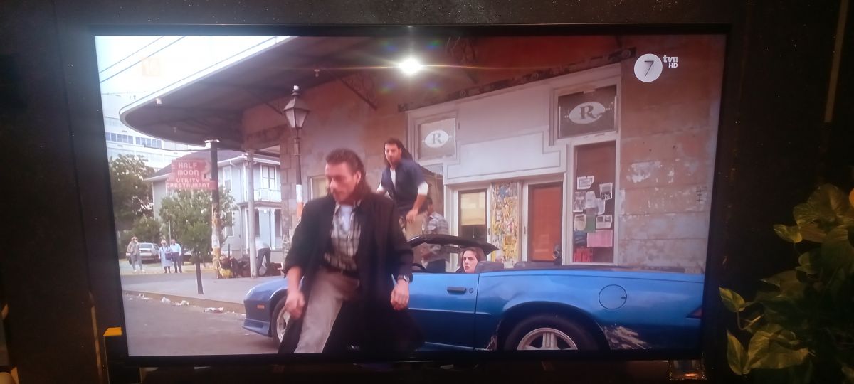

    tutaj focia ost.skaut..i pięknie od ramki do ramki...Kadr z filmu na ekranie telewizora z logiem TVN HD i oznaczeniem 16+.

    być może film jest po korekcji komputerowej tak na dzisiejsze standardy... bo w 91 to tylko kineskopy były ...

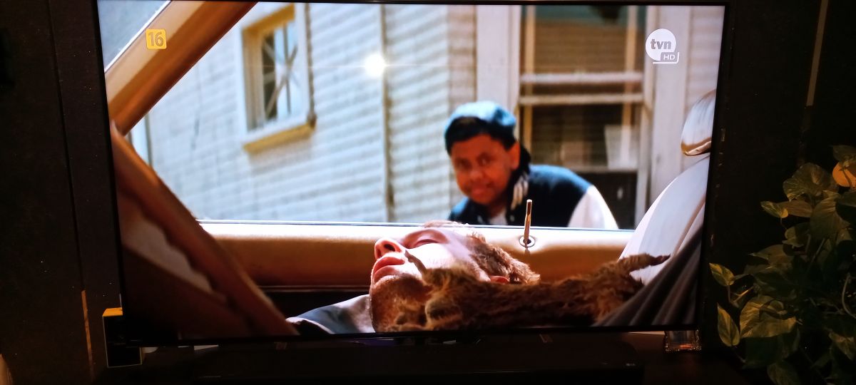

    tutaj brakuje tylko pół cm góra dół ale nie widać porozciąganych łbów czy też nie jest obciety po bokach ten film. Scena z filmu na ekranie telewizora z logiem TVN HD, pokazująca dwóch mężczyzn przy niebieskim kabriolecie na tle budynku.
    ale np już bez twarzy czy 60sekund jest spłaszczony znacznie to filmy z 2 połowy 90
    i tak stary bond jak diamenty są wieczne, jest już też obcięty gora dół, a pisze tvp1 HD
