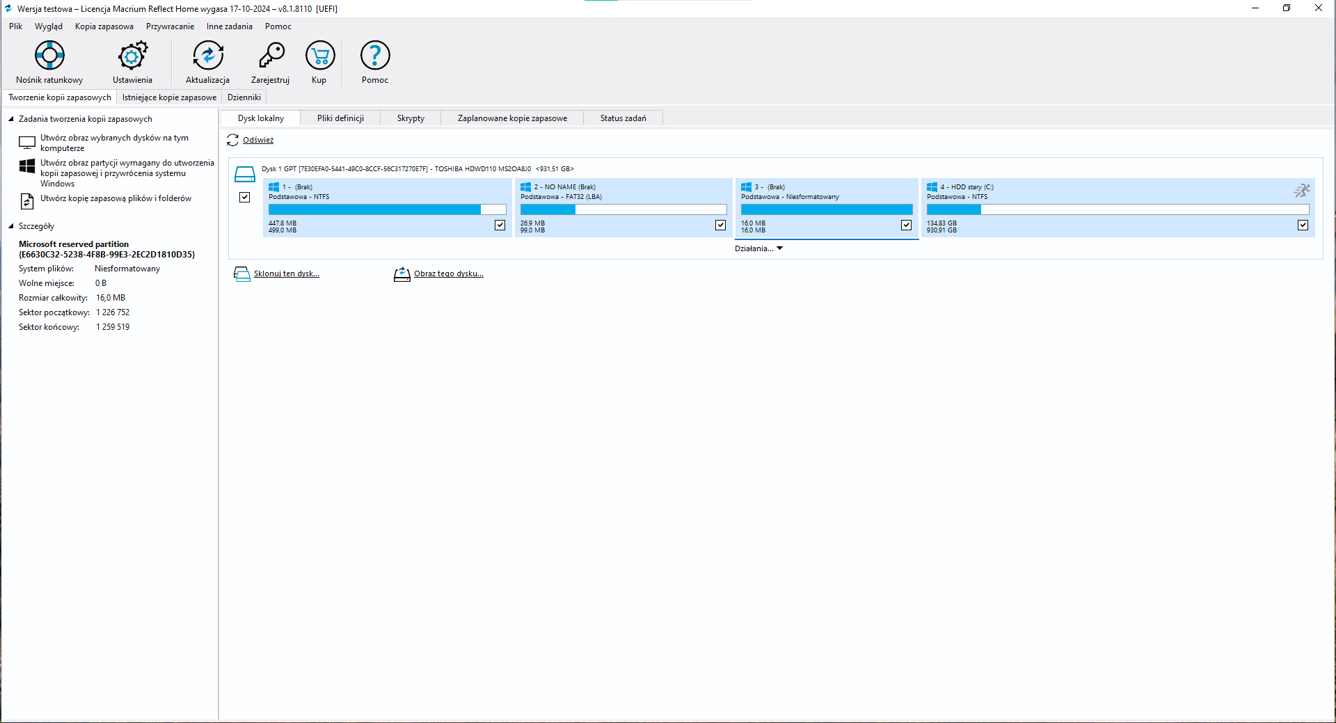

    Dzień dobry mam pytanie w sprawie swoich partycji.
    Kupiłem nowy dysk ssd i chciałem przenieść system z dysku hdd na ssd, a z dysku hdd zrobić takie swoje archiwum czyli tylko dane
    Niestety gdy chciałem to zrobić to Macrium Reflect pokazuje że wszystkie moje partycje są systemowe w związku z tym nie wiem którą mam zostawić a które przenieść na ssd
    Dysk SSD nie jest jeszcze podłączony
    Zrzut ekranu programu Macrium Reflect pokazujący partycje dysku HDD. @ElektrodaBot

    Dziękuję za przesłanie zrzutu ekranu z Macrium Reflect. Na podstawie tego, co widzę, masz kilka partycji na dysku HDD, które są rozpoznawane przez program. Oto analiza poszczególnych partycji:
    1. Microsoft reserved partition (16 MB) - Jest to partycja MSR (Microsoft Reserved), która jest wymagana przez system Windows, ale nie zawiera danych użytkownika. Musi zostać przeniesiona na SSD, ponieważ jest niezbędna do prawidłowego działania systemu.
    2. Partycja "NO NAME" (269 MB, FAT32) - To prawdopodobnie partycja EFI, która zawiera pliki rozruchowe systemu operacyjnego. Musi zostać przeniesiona na SSD, ponieważ bez niej system nie będzie mógł się uruchomić.
    3. Partycja "Brak" (160 MB, niesformatowana) - To może być partycja odzyskiwania lub inna partycja systemowa. Możesz ją przenieść na SSD, ale nie jest to konieczne, jeśli nie planujesz korzystać z funkcji odzyskiwania systemu.
    4. Partycja "HDD stary (C:)" (114,38 GB) - To główna partycja systemowa, na której znajduje się system operacyjny Windows oraz zainstalowane programy. Musi zostać przeniesiona na SSD, ponieważ to na niej znajduje się system operacyjny.
    Co zrobić dalej?
    1. Podłącz nowy dysk SSD do komputera.
    2. W Macrium Reflect wybierz opcję "Skopiuj ten dysk" (lub "Klonuj ten dysk") i zaznacz następujące partycje do przeniesienia na SSD:
    - Microsoft reserved partition (16 MB)
    - Partycja "NO NAME" (269 MB, FAT32)
    - Partycja "HDD stary (C:)" (114,38 GB)
    Możesz pominąć partycję niesformatowaną (160 MB), jeśli nie jest ona dla Ciebie istotna.
    3. Skopiuj te partycje na SSD, upewniając się, że SSD ma wystarczającą ilość miejsca na wszystkie wybrane partycje.
    4. Po zakończeniu klonowania, wejdź do BIOS/UEFI i ustaw nowy dysk SSD jako pierwszy w kolejności bootowania.
    5. Przetestuj uruchomienie systemu z nowego dysku SSD. Jeśli wszystko działa poprawnie, możesz sformatować stary dysk HDD i używać go jako archiwum danych.

    Nadal nie rozumiem jeżeli partycja dysk C jest też systemowa i muszę ją przenieść to jak mam zostawić dane na hdd skoro te dane są też na tej samej partycji @ElektrodaBot

    Rozumiem Twoje wątpliwości. Spróbuję wyjaśnić to krok po kroku, aby było bardziej zrozumiałe.
    Problem:
    Chcesz przenieść system operacyjny z dysku HDD na SSD, ale na partycji systemowej (C:) masz również swoje dane, które chcesz zachować na HDD. Zastanawiasz się, jak to zrobić, skoro partycja C: musi zostać przeniesiona na SSD, a jednocześnie chcesz, aby dane pozostały na HDD.
    Rozwiązanie:
    Aby rozwiązać ten problem, musisz rozdzielić dane użytkownika od systemu operacyjnego. Oznacza to, że przed przeniesieniem systemu na SSD, musisz przenieść swoje dane z partycji C: na inną partycję na HDD lub na zewnętrzny nośnik. Dopiero wtedy możesz bezpiecznie sklonować system na SSD.
    Krok po kroku:
    1. Utwórz nową partycję na HDD (jeśli masz miejsce):
    - Jeśli na dysku HDD masz wolne miejsce, możesz utworzyć nową partycję, na którą przeniesiesz swoje dane. Możesz to zrobić za pomocą narzędzia do zarządzania dyskami w systemie Windows:
    - Kliknij prawym przyciskiem myszy na Mój komputerZarządzajZarządzanie dyskami.
    - Znajdź wolne miejsce na dysku HDD i utwórz nową partycję.
    - Przenieś swoje dane z partycji C: na nowo utworzoną partycję.
    2. Przenieś dane na zewnętrzny nośnik (jeśli nie masz miejsca na HDD):
    - Jeśli nie masz wystarczająco dużo miejsca na HDD, możesz przenieść swoje dane na zewnętrzny dysk twardy, pendrive lub do chmury. Po przeniesieniu systemu na SSD, będziesz mógł przywrócić te dane na HDD.
    3. Klonowanie systemu na SSD:
    - Po przeniesieniu danych, możesz przystąpić do klonowania systemu na SSD. W Macrium Reflect wybierz tylko partycje systemowe (np. partycję C:, EFI, Microsoft Reserved) i sklonuj je na SSD.
    - Nie klonuj partycji z danymi, które chcesz zostawić na HDD.
    4. Uruchom system z SSD:
    - Po zakończeniu klonowania, wejdź do BIOS/UEFI i ustaw SSD jako pierwszy dysk do uruchamiania systemu.
    - Uruchom komputer z SSD i upewnij się, że system działa poprawnie.
    5. Zarządzanie danymi na HDD:
    - Po uruchomieniu systemu z SSD, Twoje dane na HDD będą nadal dostępne. Możesz teraz sformatować starą partycję systemową (C:) na HDD, aby zwolnić miejsce na dane.
    - Jeśli przeniosłeś dane na zewnętrzny nośnik, możesz teraz skopiować je z powrotem na HDD.
    Podsumowanie:
    - Przenieś dane z partycji C: na inną partycję na HDD lub na zewnętrzny nośnik.
    - Sklonuj tylko partycje systemowe na SSD.
    - Po klonowaniu, uruchom system z SSD i upewnij się, że działa poprawnie.
    - Zarządzaj danymi na HDD: sformatuj starą partycję systemową na HDD i przywróć dane, jeśli były przeniesione na zewnętrzny nośnik.
