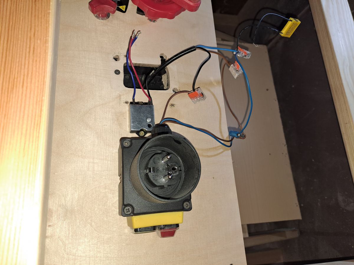

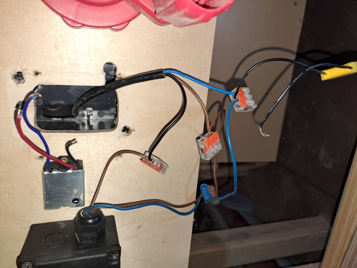

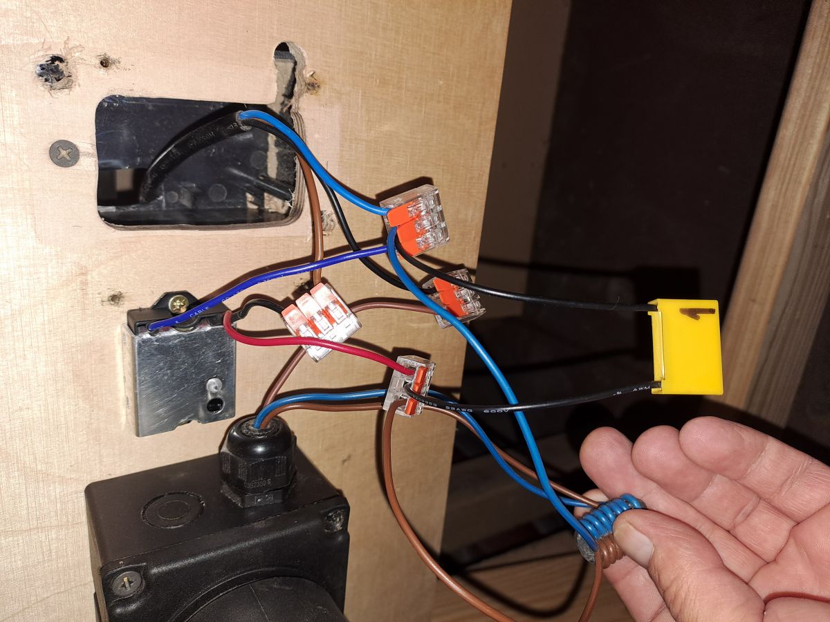

    Jak podłączyć taki soft do krajzegi "RED". Czy takie podłączenie jest prawidłowe?
    Zbliżenie na połączenia elektryczne z identyfikowanymi przewodami. Kostka elektryczna z podłączonymi przewodami o różnych kolorach.

    Podłączyć zgodnie z rysunkiem schematu na obudowie.

    >>21229758
    Mam podłączone jak na zdjęciu, ale coś jest nie tak, bo wchodzi na obroty i zwalnia (szarpie).

    Witam - proszę napisać ile przewodów wychodzi z silnika ?

    3 przewody

    Witam - skoro wychodzą trzy przewody z silnika to masz silnik z tak -zwanym hamowaniem .
    trzeba w pierwszej kolejności poszukać przewód od hamowania .W tym temacie jest to opisane ;

    U mnie przy tym podłączeniu jak na zdjęciu powyżej nie ma hamowania, ale mam jeszcze kondensator z dwoma kabelkami.
    Czy jak podłączę go w ten sposób, jak jest w przesłanym linku, to będzie dobrze?

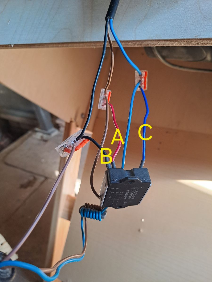

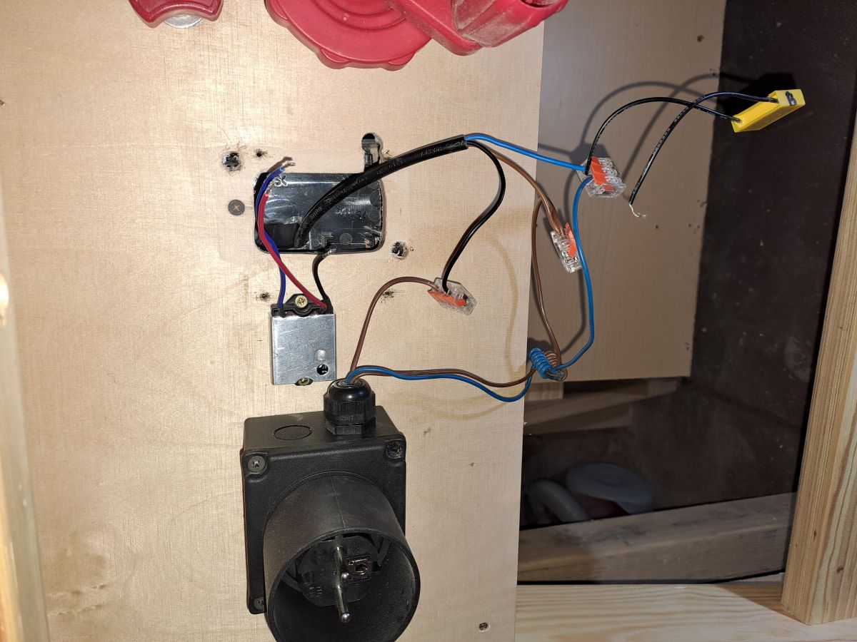

    Witam -proszę zamieścić fotki takie , żeby było widać włącznik , przewody wychodzące od silnika oraz przewody
    zasilające .

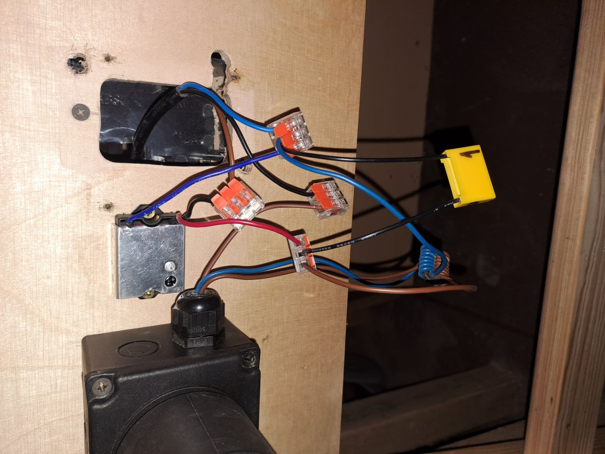

  • #9 21233986
    HenrykJasiek
    Poziom 5  
    Posty: 30
    Ocena: 2

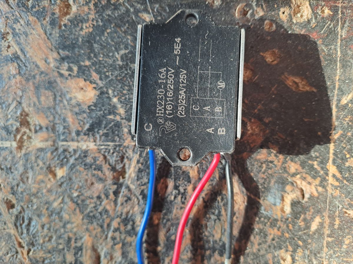

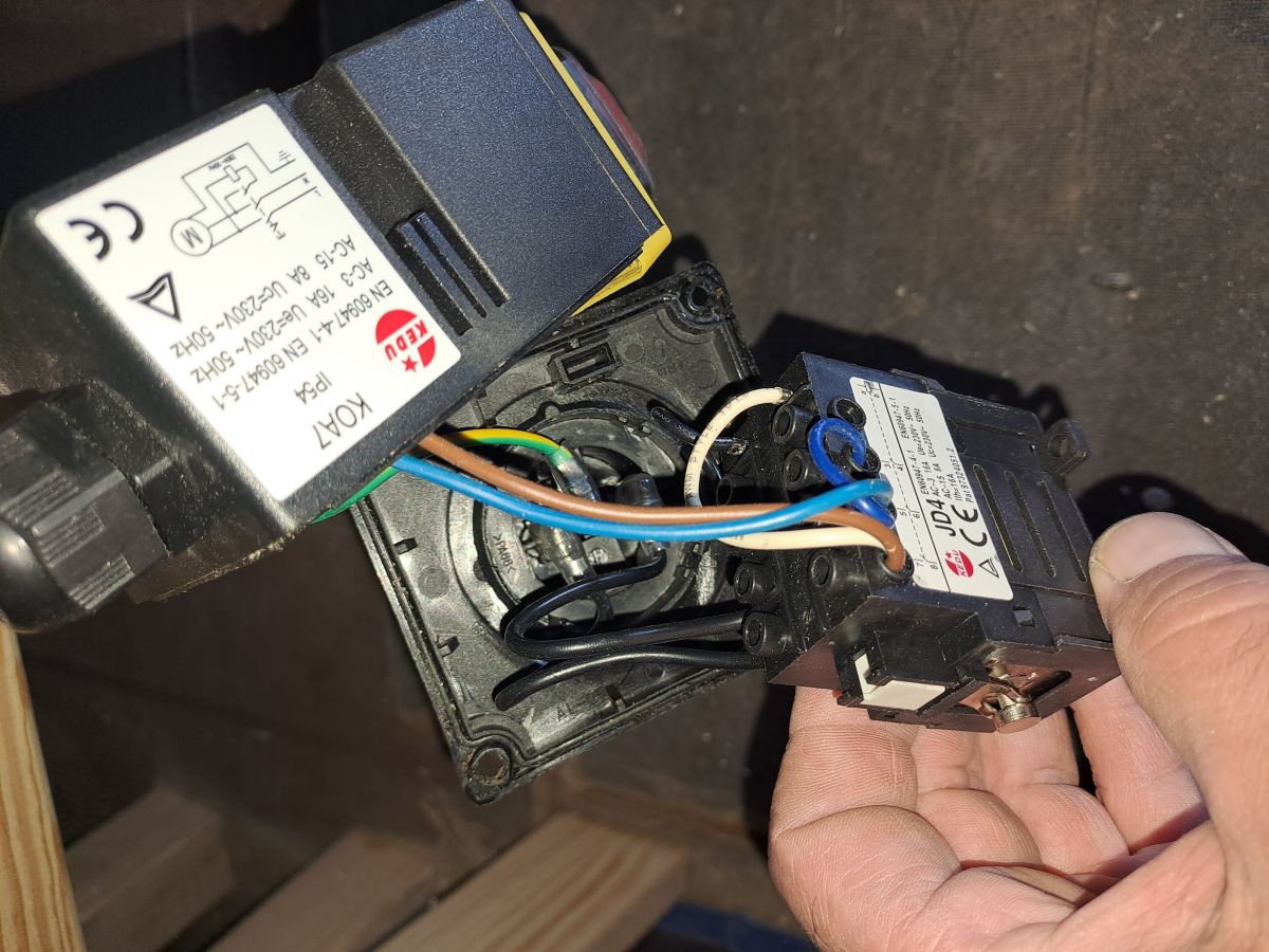

    >>21233918 Instalacja elektryczna z otwartymi przewodami Gniazdko elektryczne z kablami i złączkami na drewnianej powierzchni Zbliżenie na instalację elektryczną z otwartym gniazdem i odkrytymi przewodami na drewnianej powierzchni.
    >>21233986 Dwa podzespoły elektroniczne z widocznymi oznaczeniami, trzymane w ręce.

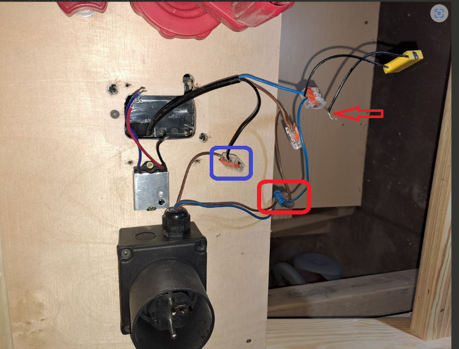

    Witam - bardzo dobre fotki , czyli teraz jest tak jak było ( bez łagodnego rozruchu ) .
    Widok instalacji elektrycznej z przewodami i zaznaczeniami prostokątami.
    Czyli w czerwonym prostokącie mamy przewody zasilające silnik ? W niebieskim prostokącie przewód zerujący ?
    Czy teraz po włączeniu piły i wyłączeniu piła zatrzymuje się natychmiast czy wytraca wolniej obroty?

    >>21234182
    Zatrzymuje się wolno

    Witam - to dobra wiadomość czyli można podłączyć wolny start pod przewody zasilające silnik te dwa co są w czerwonym
    prostokącie , natomiast przewodów w niebieskim prostokącie NIE PODŁĄCZAMY do soft startu .

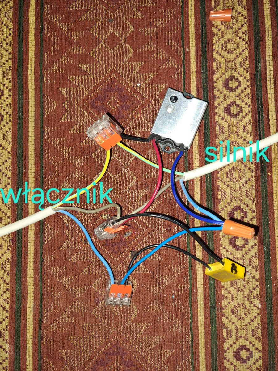

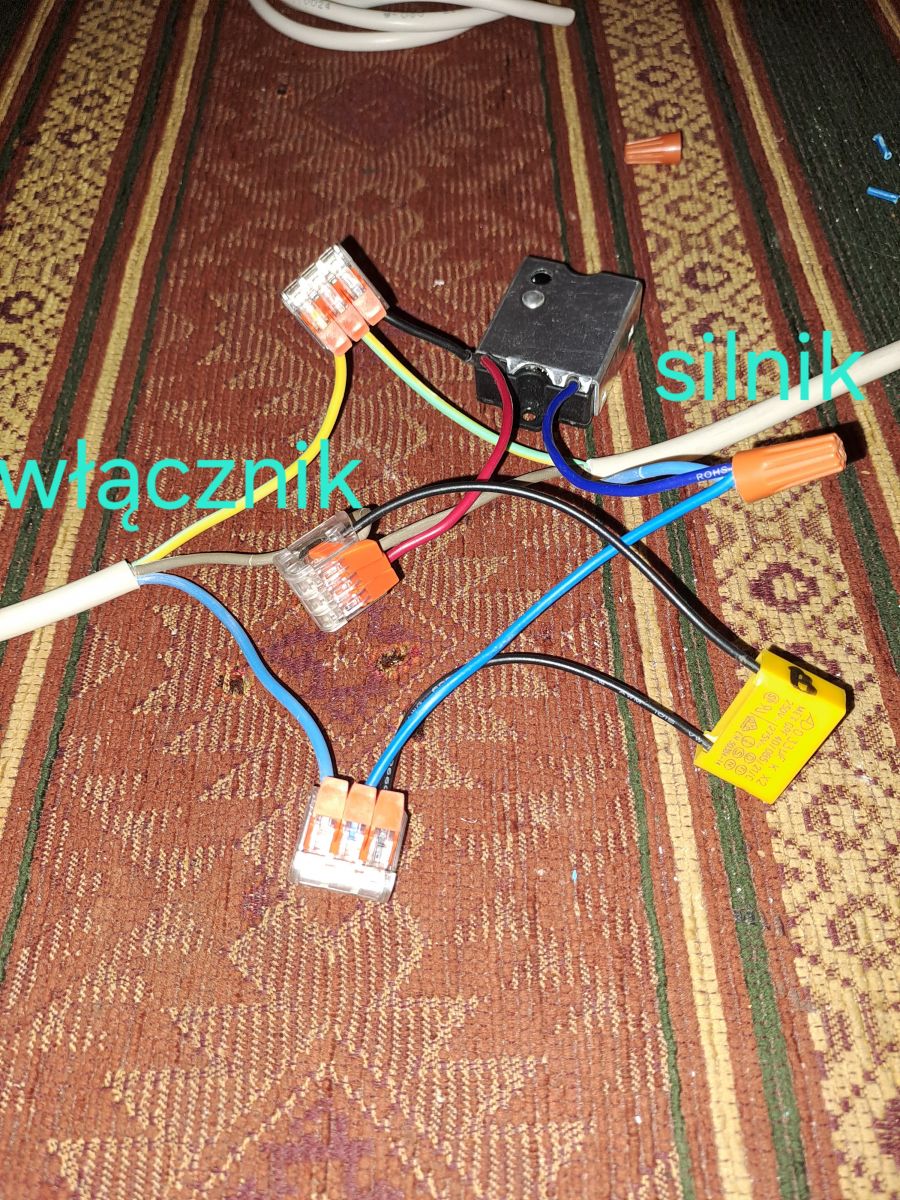

  • #13 21235554
    HenrykJasiek
    Poziom 5  
    Posty: 30
    Ocena: 2
    >>21234219 Zbliżenie na przewody elektryczne połączone z wtykami, oznaczone jako włącznik i silnik. Podłączenie elektryczne z etykietami włącznik i silnik.
    >>21234219 Zbliżenie na przewody elektryczne połączone z wtykami, oznaczone jako włącznik i silnik. Podłączenie elektryczne z etykietami włącznik i silnik. >>21235554 >>21234219
    Tak ma to być.
    Fotki wyżej

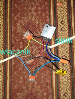

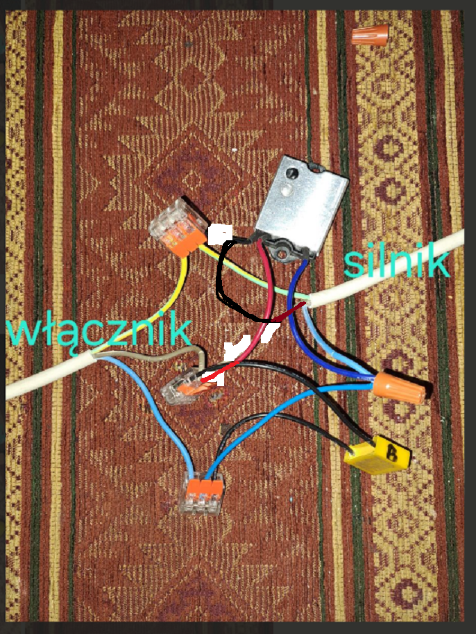

    Witam - wszystkie trzy przewody koloru niebieskiego spięte razem , czarny soft startu do brązowego od silnika ,
    czerwony od soft startu do brązowego od włącznika . ;
    Złącza elektryczne z przewodami na tle dywanu.

    >>21235623
    Czy tak to ma wyglądać.
    Podłączone wg zaleceń Podłączenie przewodów elektrycznych w drewnianej obudowie Elektryczne połączenie z przewodami i kostkami w rozdzielnicy.
    >>21236067
    Sprawdziłem.
    Działa jak trzeba aż miło👍.
