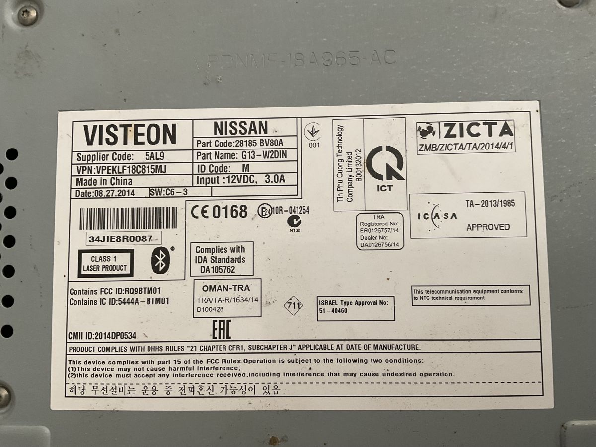

    Mam wyjęte z nissana qashqai'a (j11) radio (wymienione na stację multi) które mogłoby być bazą, np. do odbiornika na budowę lub na działkę. Problem w tym, że to radio jest przypisane do konkretnego auta więc nie wiem czy da się je uruchomić poza samochodem. Tu trzeba by jakoś oszukać radio, że jest podłączone do auta. Domyślam się, że chyba nie ma prostego na to sposobu jednak postanowiłem postawić to pytanie choćby dlatego, że może ktoś rozważał nad rozwiązaniem tego problemu wiec może zechce się podzielić spostrzeżeniami.

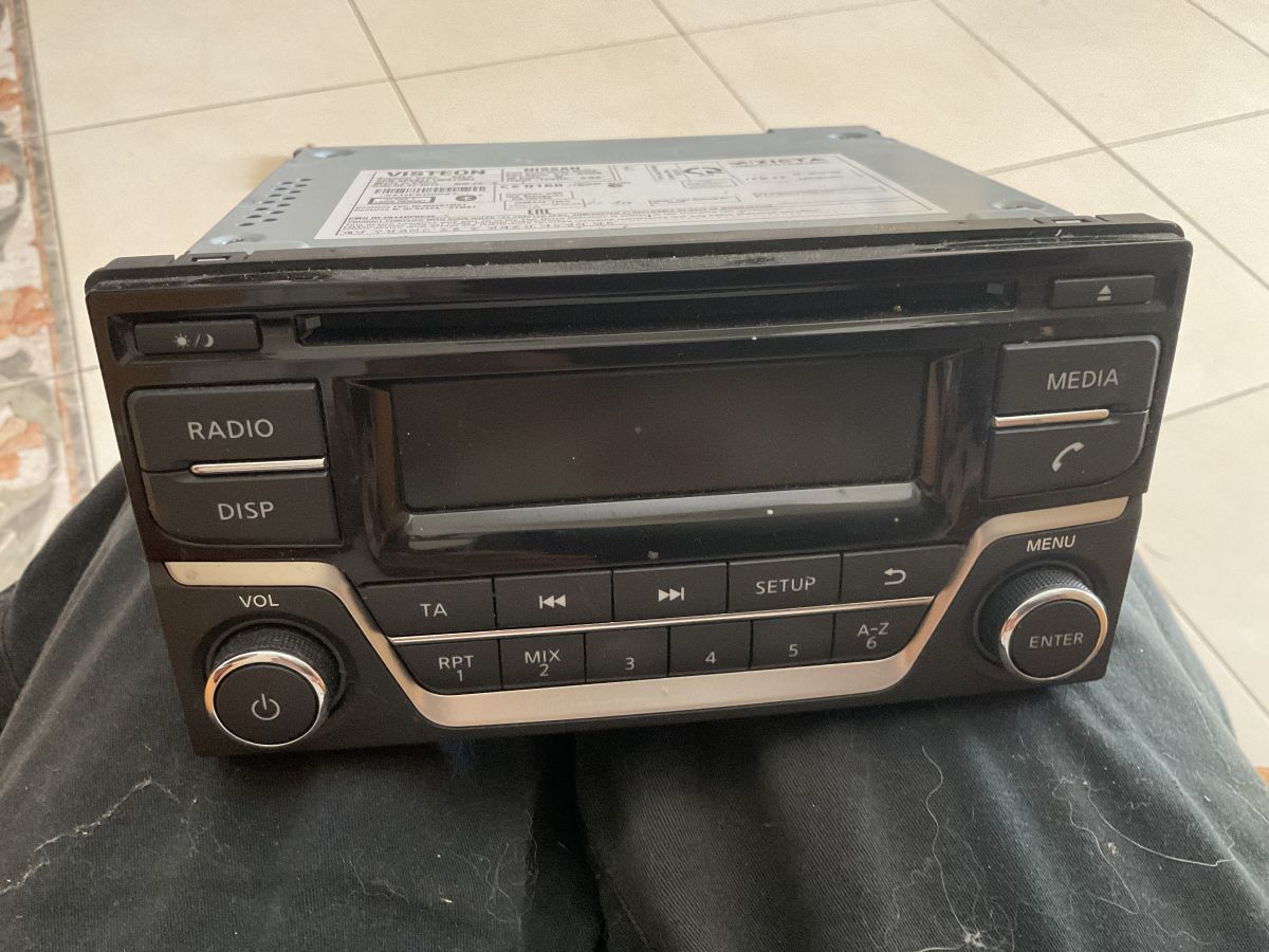

    Szukałem na strychu ale gdzieś mi się zawieruszyło radio od qashqai’a - jak znajdę to zamieszczę zdjęcia. Pod ręka mam natomiast inne radio, technicznie dokładnie takie samo tyle, że od Juke z 2014 r. Szczerze mówiąc to radio ma nawet ma ciekawszy panel do zabudowy i raczej to bym wykorzystał, to drugie od qashqai’a mógłbym odstąpić komuś, kto pomoże mi zrobić pożytek z tego sprzętu bo leżą i się marnują. Załączam zdjęcia. Nalepka techniczna radia Visteon Nissan z 2014 roku. Radio samochodowe Nissan Juke z 2014 roku.
    Oczywiście że się nie da. Co z tego że go prawidłowo podłączysz,
    wejście magistrali CAN nie służy w nim do ozdoby.
    Sam tego nie obejdziesz.
