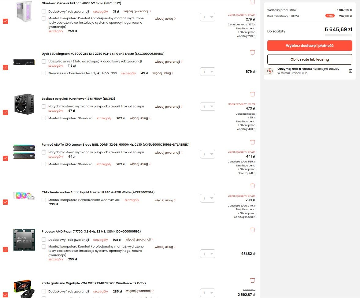

    Lub wziąć jeden szybki dysk 1TB na partycję systemową i drugą na główne dane, a w przyszłości dokupić drugi resztę. Tak czy owak chodzi o to że lepiej unikać małych dysków.
    5600zł baza:
    Zrzut ekranu koszyka zakupowego z komponentami komputerowymi.

  • #9 21233528
    turkuc11
    Spec od komputerów
    Posty: 8005
    Pomógł: 1763
    Ocena: 1916
    Zasilacz z potencjałem na bycie głośniejszym (od strony elektrycznej jest w porządku), karta graficzna z niższej półki (ale w tej samej cenie!), słaby dysk, brak chłodzenia procesora. Jak koniecznie chcesz urwać stówkę to ten dysk będzie lepszy:
    https://www.morele.net/dysk-ssd-patriot-vp430...0-pci-e-x4-gen4-nvme-vp4300l2tbm28h-12944706/
    Też nie ma DRAMu, ale jest sprawieniejszy.
    Karta - w cenie 4070 na Morelach w innym sklepie można kupić już 4070 Super (15% szybszy):
    https://www.ceneo.pl/163091040
    https://www.ceneo.pl/164645070
    https://allegro.pl/oferta/msi-geforce-rtx-407...ntus-2x-12g-oc-gddr6x-hdmi-192bit-15708161639

    Ok, czyli lepiej dorzucić 100/200 zł i kupić RTX 4070 Super 12 GB.
    To, że zasilacz będzie troszkę głośniejszy, mi nie przeszkadza, aczkolwiek rozważę wybór tego be quiet.
    https://www.morele.net/configurator/redirect/1282663
    Taka opcja wygląda lepiej? Co z pamięcią RAM? Dać te 64 GB czy 32? Jak to wygląda z rozbudową? Teraz 32 w dual-channel, a najwyżej za jakiś czas dołożyć kolejne 2x16 i mieć łącznie 64 GB w quad-channel'u? Czy lepiej od razu pójść w 64 GB dual-channel?

    W tych pieniądzach zdecydowanie lepiej wziąć 4070 Super bo karta jest szybsza a dorzucać nie trzeba - kosztuje tyle samo, tyle że w innym sklepie. Mech jest jednym z najgłośnejszych jeśli nie najgłośniejszym wariantem 4070 Super. Jeśli naprawdę musi być wszystko z Morele to albo outlet:
    https://www.morele.net/karta-graficzna-gigaby...v-n407sgaming-oc-12gd-13166603/?sekcja=outlet

    #17 21234342
    turkuc11
    Spec od komputerów
    Posty: 8005
    Pomógł: 1763
    Ocena: 1916
    Jeśli to Gigabyte Eagle to nie jest to specjalnie udany model, nie wyróżnia się na tle dwuwentylatorowej konkurencji. Chyba że mówisz o Gaming OC z outletu to wtedy tak. Reszta jak najbardziej ok.
  • #18 21234377
    K.R.039
    Poziom 5  
    Posty: 28
    Ocena: 2
    >>21234342
    No dobra, chyba wszystko wiem. Dzięki bardzo za pomoc ;)
Użytkownik poszukuje porady dotyczącej specyfikacji komputera do gier, grafiki i programowania, z zamiarem zakupu procesora Intel i9-12900KS oraz karty graficznej RTX 3060 w budżecie 6000 zł. W odpowiedziach zwrócono uwagę na nieopłacalność procesora i9-12900KS oraz problemy z sekcją zasilania płyty głównej MSI B760M GAMING PLUS WIFI. Sugerowano wybór szybszej pamięci RAM (6000 CL30) oraz rozważenie alternatywnych procesorów, takich jak i5-12600K lub Ryzen 7700. Użytkownik rozważał również konfigurację z jednym dyskiem SSD 2TB zamiast dwóch, a także zmiany w wyborze karty graficznej na RTX 4070 Super. Ostatecznie użytkownik zdecydował się na zestaw z płytą główną od Lenovo oraz grafiką od Gigabyte, z zamiarem dalszej rozbudowy pamięci RAM.
