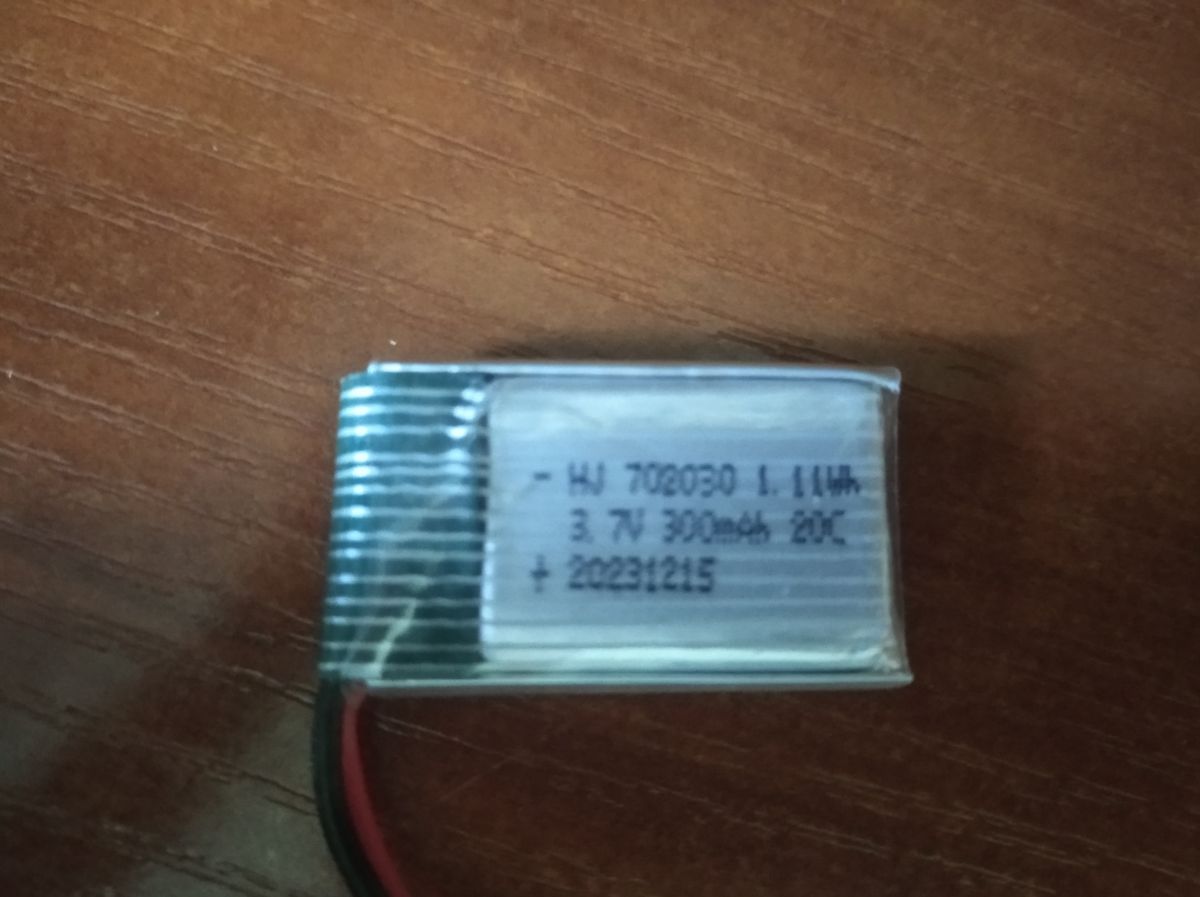

    Nie wiem, jakie kupiłeś akumulatory, ale akumulator, akumulatorowi nie równy.
    Jeżeli jego wydajność prądowa jest za mała (a musi mieć sporo większą, przy małej pojemności), to urządzenie może go uznać za uszkodzony, lub wyczerpany.
    Producent mógł też w starym pakiecie "zaszyć" tester, wykrywający nieautoryzowane pakiety i zgłaszać błąd.

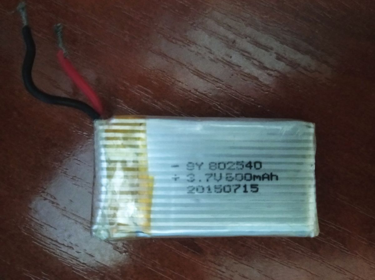

    To jest oryginalny akumulator:
    Bateria litowo-polimerowa o pojemności 650 mAh z wystającymi przewodami.
    A to kupiony teraz:
    Bateria litowo-polimerowa z oznaczeniami technicznymi na obudowie
    Te 7 lat temu kupowałem już drugi akumulator inny niż oryginalny i nie było żadnego problemu.
    Mogę spróbować naładować oryginalny tylko że on ma wyrwane złącze.
    Udało mi się naładować oryginalny akumulator, ale na nim też się nie łączy.
