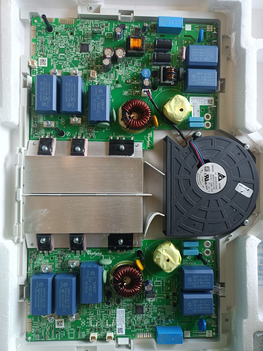

    Czy wie ktoś może, jak zaprogramować płytę indukcyjną Whirlpool WL S8560AL po wymianie modułu?
  • #3 21232144
    jurekindyk
    Posty: 7
    Ocena: 2
    Tzw.
    Modułu mocy.
  • #5 21232175
    jurekindyk
    Posty: 7
    Ocena: 2
    Nie działa mi prawa strona, ale dostałem komplet (moduł lewy i prawy). Nie wymieniałem jeszcze, bo po wymianie trzeba skonfigurować nowy moduł, podobno. Chyba chodzi o wykrywanie naczyń.
  • #7 21232936
    jurekindyk
    Posty: 7
    Ocena: 2
    Płytka drukowana z elementami elektronicznymi

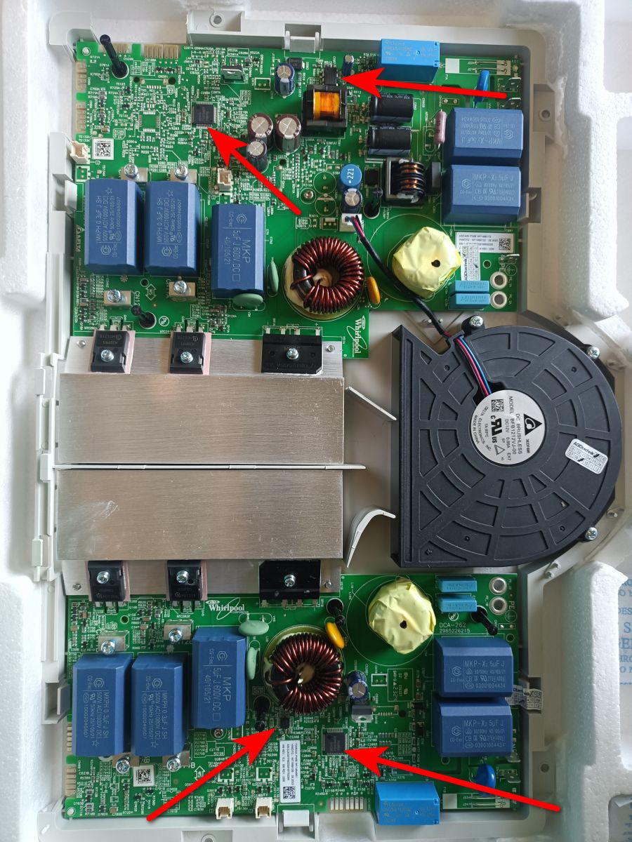

    Panowie z całym szacunkiem ... ale o czym tutaj piszecie?
    Producent nie przewiduje "programowania" IPC -> mało tego z uwagi na różnicę w firmware pomiędzy IPC a UI Pulsar / Quesar ... zakłada się wszystko nowe lub ZAŁATWIA identyczny jak oryginalny IPC.
    @k45i89o98j66 jak już taki ciekawy jesteś ... RX24T :)
    @jurekindyk Zrób zdjęcie z naklejek z wersją HW / SW (tego co kupiłeś oraz oryginalnego w płycie).
    Zbliżenie na komponent elektroniczny z naklejką z informacjami o wersji sprzętu i oprogramowania.
  • #10 21233069
    jurekindyk
    Posty: 7
    Ocena: 2
    Chodzi mi tylko o sposób dostosowania nowego modułu do płyty, ponieważ po instalacji wyskakuje błąd F0EC i trzeba wcisnąć parę przycisków, i właśnie nie znam tej kombinacji.
