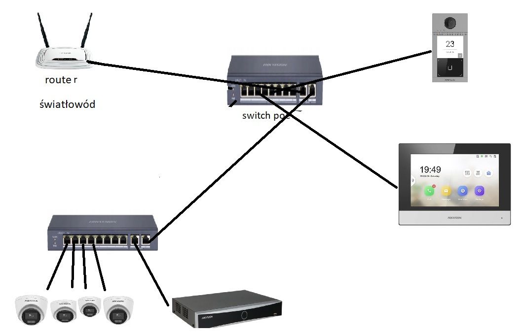

    Dzień dobry
    Dom parterowy, od furtki około 7 metrów.
    Szukam zestawu do monitoringu oraz wideodomofonu, który spełni następujące wymagania:
    - 4 kamery przyzwoitej jakości,
    - możliwość podglądania w aplikacji (w tym również materiału już nagranego)
    - brak latarni w pobliżu.
    - zasilanie POE
    - monitor wideodomofonu zasilany także przez POE
    - możliwość spięcia kamer z wideodomofonem.
    - zasilanie elektrozaczepu ze stacji bramowej. (ewentualne zasilenie przy pomocy adaptera w stylu ATTE ASDC-12-124-HS)
    W załączniku zamieszczam schemat, w jaki chciałbym to spiąć. Czy mógłby ktoś ocenić, czy można zrobić to inaczej?
    Jeden switch znajdowałby się w skrzynce, do której sprowadzony jest internet i przewód od bramki oraz miejsce na monitor wideodomofonu. Drugi switch na poddaszu, do którego sprowadzone są przewody od kamer.
    Schemat systemu monitoringu i wideodomofonu z kamerami i switchami POE
    Co do budżetu - to jak najtaniej, ale spełniając w/w funkcje.

    Określ się konkretnie z tym budżetem zaoszczędzisz osobom chcącym ci pomóc swój czas. Sam wideodomofon to już spory wydatek zwłaszcza jeśli ma być zintegrowany z monitoringiem.

    - kamery
    DS-2CD2347G2H-LISU/SL zasilane PoE, soczewka 2.8mm, kolorowe w nocy, światło białe i IR.
    - aplikacja
    hik connect
    - wideo domofon stacja bramowa PoE
    DS-KD8003-IME1
    - monitor do wideo domofonu PoE
    DS-KH8520-WTE1

    Jeszcze do tego dobierz mu rejestrator i switche POE oraz przybliżony koszt i będzie miał wgląd na zestaw od Hikvision.

    Czy nie lepiej zamiast tego danego wideodomofonu z okiem ryby dać ten już kompletny DS-KV6113-PE1, jeżeli chodzi o 1-osobowy dom? Jaką zaletę, oprócz rozszerzalności, ma ten pierwszy?
    Ten, co wkleiłem, ma czytnik transponderów i nie wymaga dokupienia osobnej ramki.
