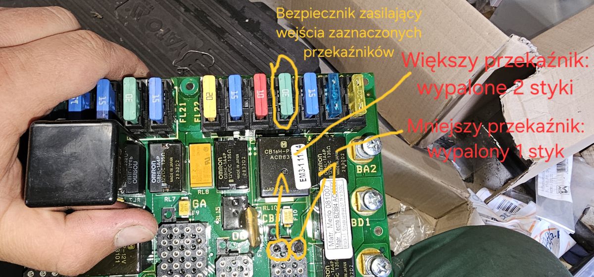

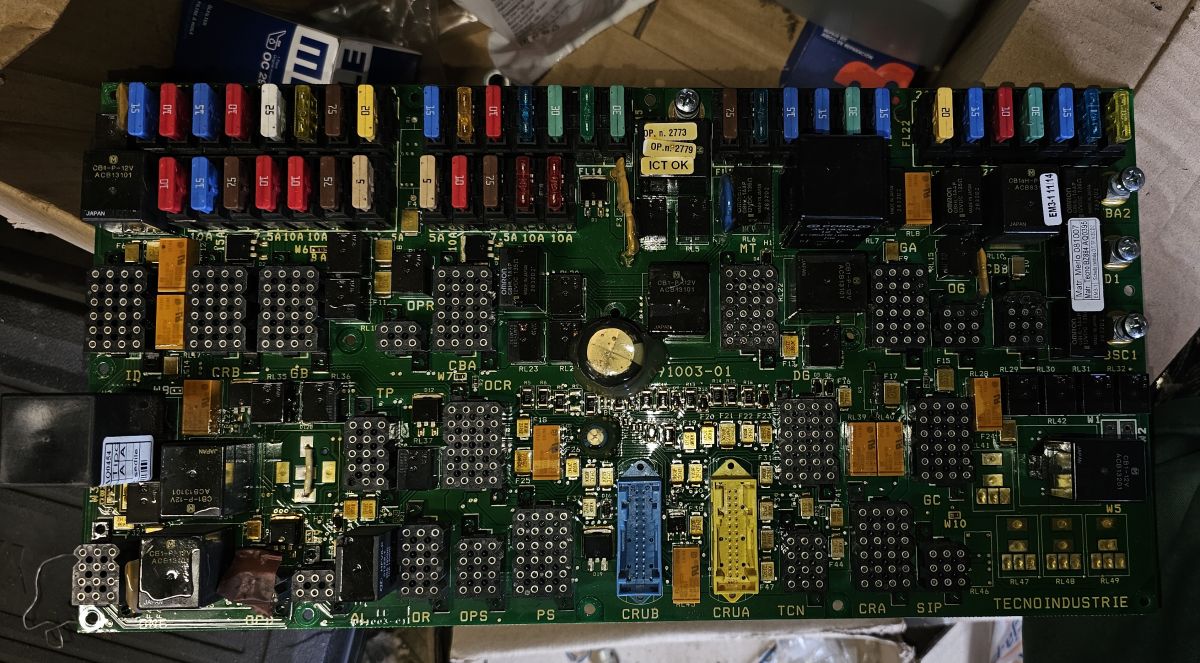

Poszukuję schematu instalacji elektrycznej oraz objaśnienia bezpieczników do ładowarki teleskopowej Merlo P34.7TOP. Przestał działać wysuw i chowanie teleskopu. Widok ogólny płytki z bezpiecznikami i przekaźnikami.
W jednym ze złącz są wypalone 3 styki: jedno jest podłączone do wyjścia mniejszego przekaźnika, a dwa pozostałe są podłączone do wyjścia większego przekaźnika.
Wiadomo, że do naprawy jest wspomniane złącze, schematów i opisu bezpieczników poszukuję, żeby upewnić się, czy oprócz tego złącza muszę jeszcze posprawdzać inne obwody. Z góry dziękuję za pomoc.
