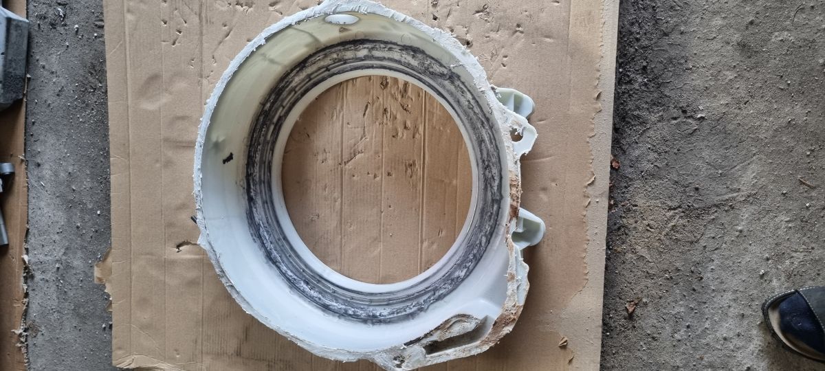

    Pralko suszarka Beko HTV 8733 XS0 . Czy spotkał się ktoś z takim uszkodzeniem? Pęknięty jest front obudowy bębna po stronie pompy. Pęknięcie i wypchnięcie obudowy zaczyna się od połowy wysokości ku górze. Wcześniej zaproszono mechanika bo nie odpompowała wody. Stwierdził, że moduł do wymiany i są wadliwe. Naprawiłem moduł poprzez wymianę triaka BTA204S600E i pompa ruszyła jednak przy pierwszym większym praniu moduł padł ponownie i spaliła się pompa. Zabrałem pralkę do siebie aby sprawdzić dlaczego tak się dzieje.
    Okazało się, że obudowa jak wyżej jest pęknięta. Jak poziom wody dochodzi do pęknięcia to kapie praktycznie prosto na wtyczkę pompy i robi zwarcie. Czy spotkaliście się z takim nietypowym uszkodzeniem obudowy? Co mogło je spowodować? Wybita przez bęben, czy np. wada produkcyjna? Wiem, że nikt nie jest jasnowidzem, ale jeżeli jest to znany problem to może jest i odpowiedź ;) Czy ta część obudowy jest do nabycia? Nie wiem, czy warto ją jeszcze naprawiać.

    Tłukło, tłukło i wytłukło. Efekt zignorowania hałasów przy wirowaniu. Zajechane na amen łożyska lub pęknięty krzyżak bębna. Generalnie to klasyka na tym etapie albo kupujesz cały zespół piorący albo złomujesz urządzenie.

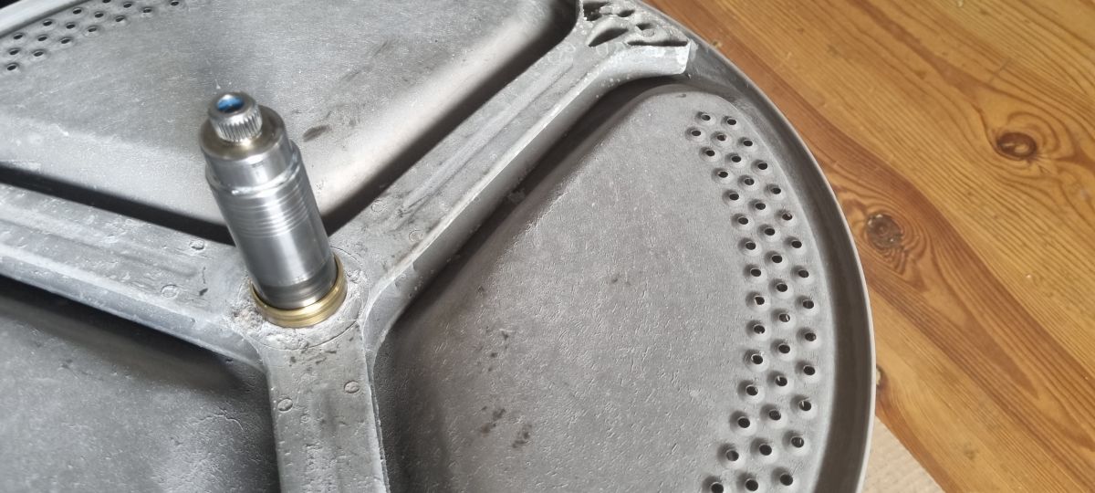

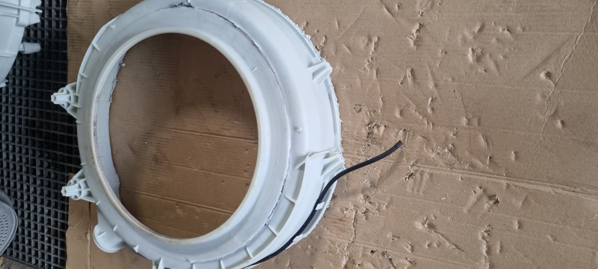

    Pralka stała w pomieszczeniu przeznaczonym na pralnię. Zapewne włączano ją i nikt przy niej nie stał. Rozebrałem i rozciąłem obudowę bębna. Nie widzę luzu na łożyskach, a krzyżak cały. Jedyne, co mi przychodzi do głowy, to pewnie bęben był przeładowywany, ale i tak jestem zaskoczony rozmiarem uszkodzenia. Koszt zespołu piorącego raczej naprawę robi bezsensowną.
    Wnętrze pralki z widocznymi elementami obudowy bębna i uszkodzeniami. Uszkodzona obudowa bębna pralki leżąca na tekturze. Uszkodzony element pralki leżący na kartonowym podłożu Bęben pralki z uszkodzonym krzyżakiem na podłodze w pralni.

    Nie sądzę aby tak się wytarło od przeładowania pralki, chyba że łożysko się grzało i przemieściło obsadę łożyska. Najlepiej wymienić obudowę bębna.
    Jak chcesz się bawić to spróbuj wzmocnić spawając PP. Ja miałem pralkę do naprawy od znajomego gdzie przez wysypane łożyska przetarło bęben na wylot. Wymieniłem łożyska wzmocniłem przetarcia i już drugi rok sąsiad pierze nią.

    Ocena: 130
    Trochę mnie zdziwiło po rozcięciu obudowy, że bęben wyszedł z łożyska bez żadnego oporu. Muszę się dobrze przyjrzeć, czy nie jest coś wytarte. Zazwyczaj szybko się nie poddaję więc pewnie zanim pralkę wyrzucę to ją pospawam tworzywem tak jak piszesz i wymienię łożyska. Zastanawiam się jednak nad powodem tego tarcia obudowy bo jak nie zlokalizuję i nie usunę problemu to za chwilę będzie to samo. Jutro wybiję łożyska i je dokładniej obejrzę. Mam nadzieję, że to jednak ich wina. Pralka ma chyba tylko z 4 lata i już tak się rozwaliła. Na dodatek mało używana. Jak mało używana może świadczyć fakt, że grzałka nie ma najmniejszych śladów kamienia :)
    Kenworth 18 dzięki za link. Trochę to za drogo. Z 500 zł jeszcze może bym zainwestował, ale nie więcej. Cóż. Pobawię się w spawanie plastiku i klejenie zbiornika. Zawsze to nowe doświadczenie ;)

    Przy klejeniu obudowy nie zapomnij o zrobieniu szpary około 4-6 mm, bo będzie ci się bęben obcierał o obudowę lub o gumę fartucha. Większa szpara nie zaszkodzi, mniejsza owszem.

    To błąd. Ciężko potem dobrze skleić i ustawić, a poprawienie szczelności będzie jeszcze gorzej. Ja zawsze rozcinam jak mi pasuje, prosto, krzywo nie ważne, ale tylko szczelina nie była za duża potem.

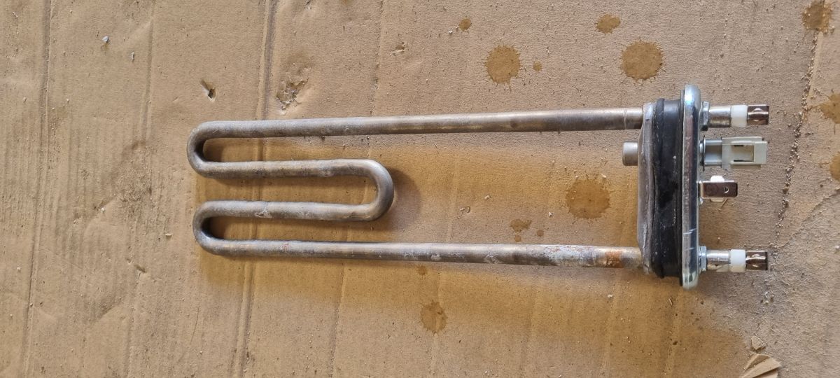

    I pewnie tak niestety będzie, ale jak oględziny łożysk nic nie dadzą to nie mam innego pomysłu. Sugerujesz, że to wina krzyżaka? Ale jak myślisz? Krzywy, źle zamontowany? Nie widzę aby był pęknięty. W tej chwili traktuję to już jako zagadkę do rozwiązania co do przyczyny uszkodzenia. Pralka naprawdę mało używana i denerwuje mnie, że musi iść na złom :/ Cała elektronika sprawna. Grzałka prawie jak nowa;)
    Grzałka pralki na tekturowym tle

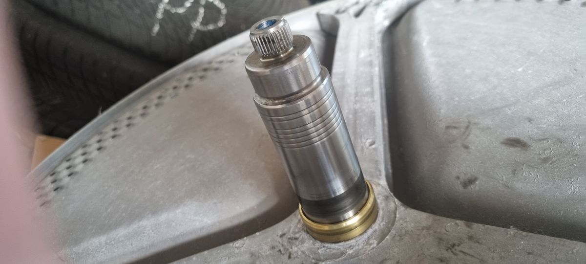

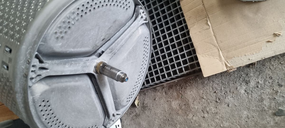

    Masz krzyżak na wierzchu to go odkręć od bębna i zobaczysz czy nie jest "zjedzony" od wewnątrz. Czasy gdy Beko produkowało trwałe sprzęty bezpowrotnie minęły.

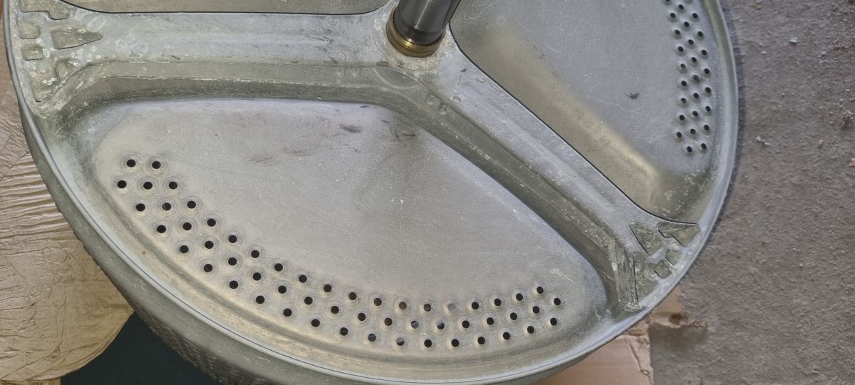

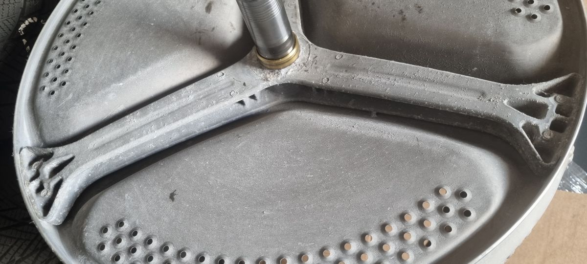

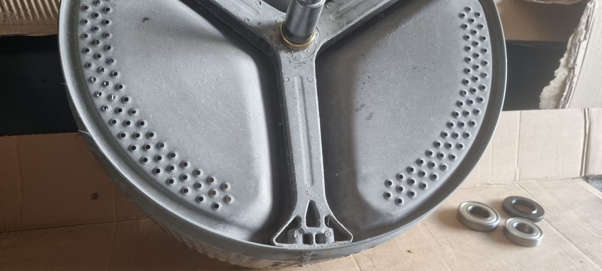

    Wszystkie krawędzie krzyżaka poza płaszczyzną od strony bębna są widoczne. Gdyby coś było przy krzyżaku mające wpływ na jego stabilność to by było widoczne na krawędziach. Łożyska też sprawne. Ogólnie dalej nic nie wiem. Zastanawiam się, czy nie szukać używanego bębna np. z uszkodzonymi łożyskami aby dalej się pobawić, ale chyba też nie będzie łatwo bo zazwyczaj pralki w całości idą na przemiał.

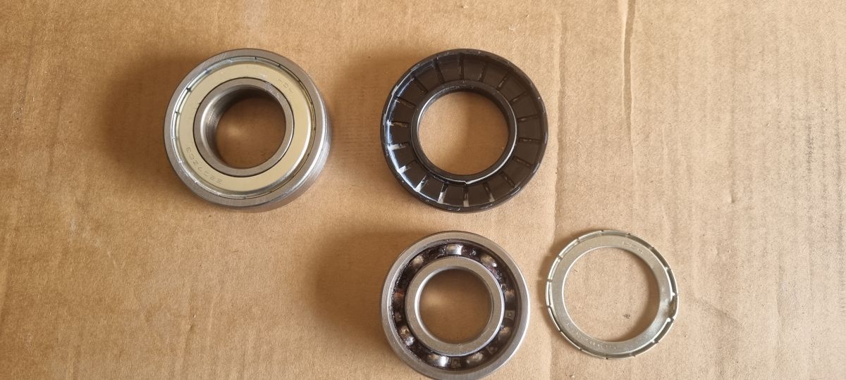

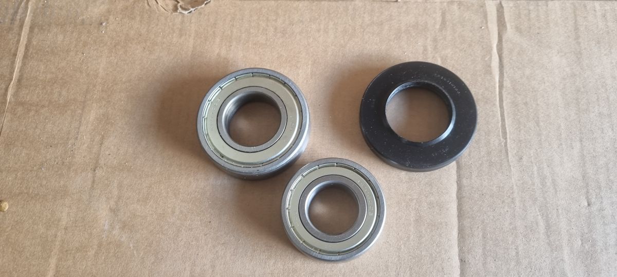

    Wrzuć zdjęcia tylnej części zbiornika lub dodaj zdjęcia zdemontowanych łożysk bo nie wierzę, że bęben nie opadł i dlatego "wykroił" przednią część zbiornika.

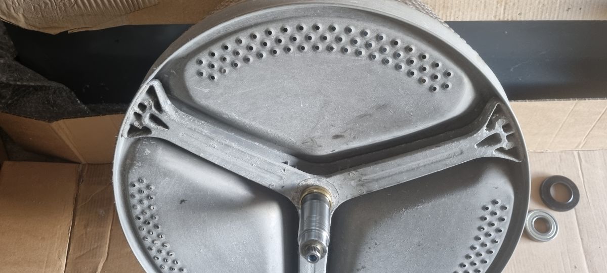

    Proszę uprzejmie. Łożyska jak wyjęte z pudełka ;) Z mniejszego łożyska zdjąłem osłonę po jednej stronie bo mi się delikatnie zagięła przy wybijaniu. Metalowy bęben pralki z widocznym wałem i łożyskiem. Bęben pralki częściowo ukazujący perforowaną powierzchnię i osadzenie łożyska. Metalowy element mechaniczny umieszczony na feldze Trzy łożyska leżące na kartonie, jedno większe i dwa mniejsze. Bęben pralki i trzy łożyska na kartonie. Bęben pralki z widocznym łożyskiem i osłoną. Bęben pralki z wyraźnie widocznym łożyskiem i ramieniem.
    Cztery łożyska maszynowe leżące na kartonie, jedno z osłoną zdjętą z jednej strony.

    No to miałeś pecha i kupiłeś pralkę z wadą fabryczną. Koło pasowe nie było luźne?

    Należy dokładnie obejrzeć ten krzyżak bo to on jest sprawcą , dźwiękowo też powinno się to ujawnić.

    Kenworth 18 Pralkę kupiła moja córka i postawiła u siebie w piwnicy w pomieszczeniu przeznaczonym na pralnię. Znając życie to włączała i szła na górę, a pralka sobie tłukła i nikt na to nie zwracał uwagi. Może tak się zachowywała od nowości. Sam widzisz po stanie części, że nie jest wyeksploatowana.
    kecajk49 Nie mam pomysłu, w którym miejscu może być problem z tym krzyżakiem. Naciskałem na bęben w różne strony jak był jeszcze w łożyskach i żadnego dźwięku nie słyszałem chociaż bęben miał minimalny ruch na boki spowodowany jednak dopuszczalnym luzem wewnętrznym łożysk. Ruch tak minimalny, że z pewnością nie miał wpływu na uszkodzenie.

    Koło było dokręcone. Musiałem użyć sporo siły aby odkręcić. Co do miejsca cięcia to widziałem na jakimś filmiku, że w tym miejscu też cięto i można założyć śrubki aby dociągnąć do siebie obie połowy. Aby skleić zamierzałem wyrównać powierzchnie, nadlać płaskim spawem PP te 2 mm po całej krawędzi od strony łączenia i skleić klejem soudal fix all. To tyle teorii, a w praktyce może wyjść inaczej ;)
