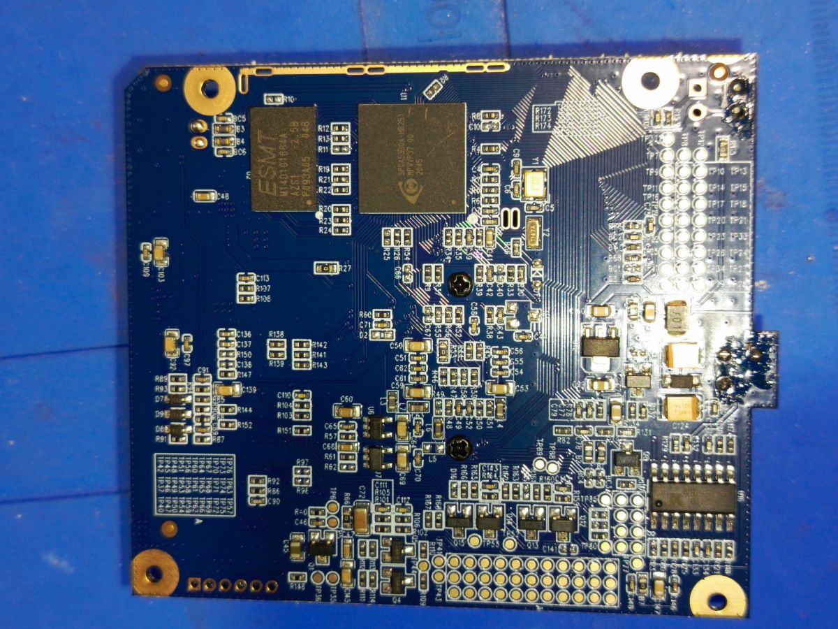

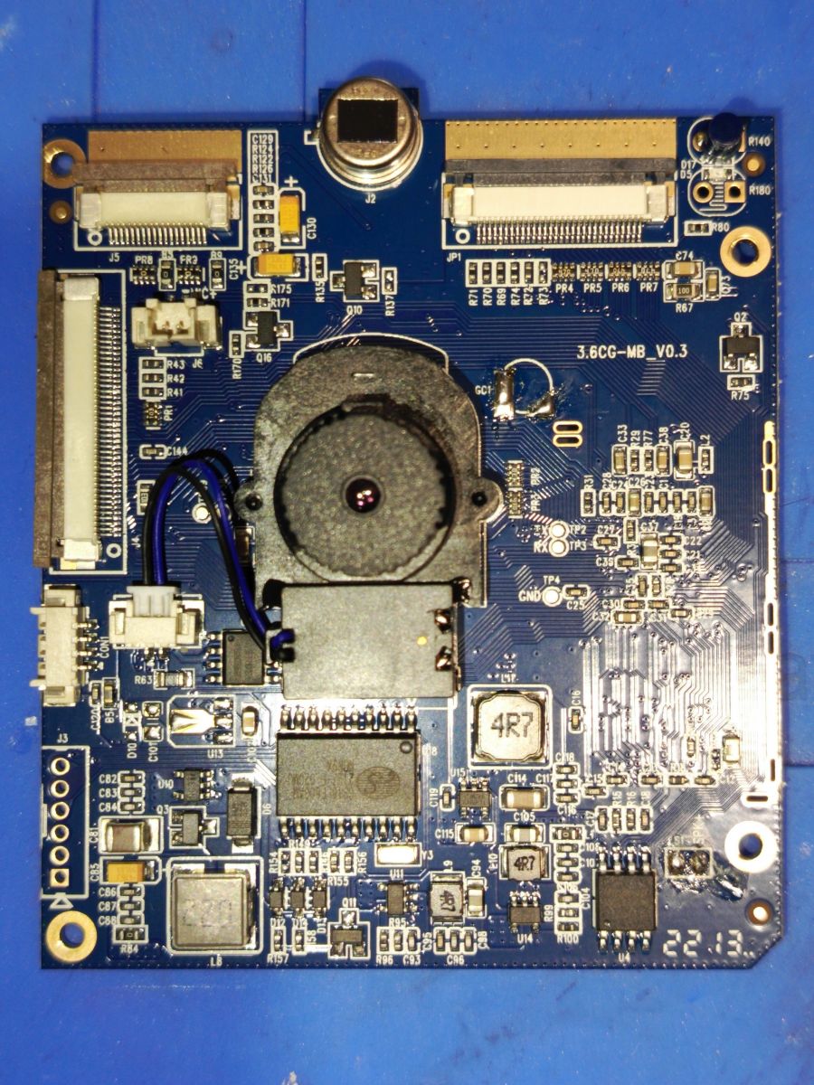

    Dziękuję za wyczerpującą odpowiedź. Co do zakupu, to nie pamiętam, gdzie to kupowałem, bo dosyć dawno było, także ta opcja odpada. Zgrałem wsad i przesyłam zdjęcia płyty (przepraszam za jakość zdjęć). Bateria na płycie została przeze mnie wylutowana, bo miała tylko 1,2V, jednak wylutowanie jej i tak nie przywraca ustawień fabrycznych, albo może i przywraca, jednak PIN zostaje.
    Procesor: SPCA5330A-HB251
    Zdjęcie płytki drukowanej z procesorem SPCA5330A-HB251, bez wlutowanej baterii. Zdjęcie płytki PCB z procesorem SPCA5330A-HB251 i innymi elementami elektronicznymi.
    Na elektrodzie zdjęcia już znalazłem w tym temacie.
    Zerknę do wsadu może coś tam się uda ogarnąć.
    Dam znać.
