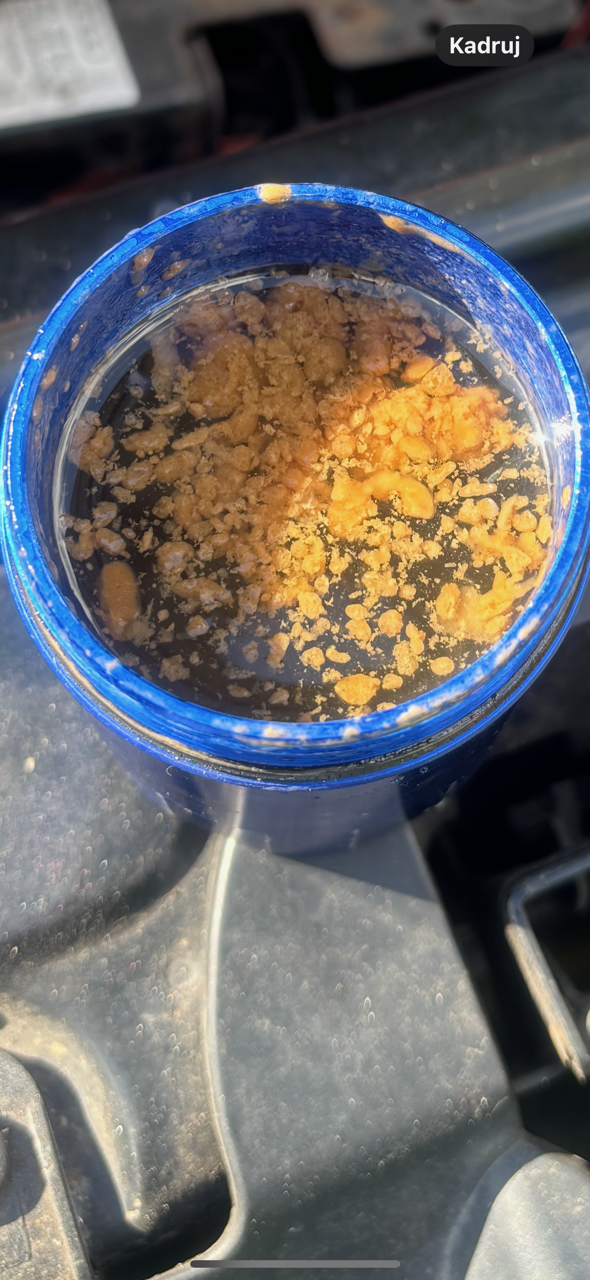

    1.8t masło w układzie. Panowie, mam wywaloną odmę, zastopioną oil catchtank, korek od oleju po odkręcaniu podskakuje tak jak powinien, a w całym układzie zbiera się mało z wodą. Czy jest jakaś inna możliwość niż UPG? Chłodnica oleju nad filtrem oleju może dawać takie objawy? To już drugi słupek, a masło się zbiera dalej.

    Z odmą było to samo, dystanse robię też dłuższe i 100% silnik dogrzewam. Jest to już drugi słupek i dalej się zbiera ta maź. Może taki efekt dawać chłodniczka oleju? Została stara przy zmianie słupka. Jest wymiennikiem z płynem chłodniczym. Auto nie kopci. Zabieg jaki wykonałem to cały zestaw usuwania ekologii. Poradniki w Google, off n249 sai evap odma itp. W oil catch tank wygląda to tak.
    Zawartość oil catch tank z mieszaniną cieczy i grudkowatej mazi.
    Tak wygląda tank, ciecz z grudami, w rurkach idących do niego była sama maź. Jak majonez z musztardą. Na bagnecie też, na korku oleju nie.

    🤔 Jeśli pierwsze zdjęcie z tamtego postu pokazuje miejsce podłączenia OTC, a to jest filtr wielokrotnego użytku, to tam nic nie przepuszcza powietrza.
    Moja rada: zdemontuj cały układ odmy, wyczyść i zamontuj oryginał.
    Zrób jedną "płukankę" jak pisałem wyżej.
    Nie wdrażałem się w temat tej eko, ale jak słyszę o eko z wielkiego koncernu, to mi się czerwona lampka zapala.
    Podejrzewam iż ten układ odmy, który wydaje się być skomplikowany (zdjęcia z neta) jest by nie tworzyła się ta maź w silniku z turbo.
