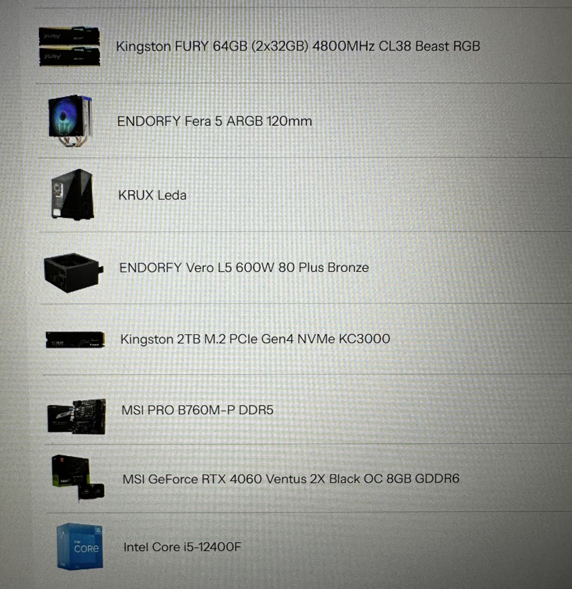

    Chcę złożyć komputer na nowych częściach
    Komputer będzie służył głównie do grania i przeglądania neta
    Z wymagań:
    32GB RAM-u i chyba pasuje DDR5 od razu
    2TB dysku M.2
    i nie będę miał nic przeciwko, jakby niektóre podzespoły miały RGB
    Zrobiłem sam taką konfigurację jak na zdjęciu, ale ponoć kiepska.
    Lista podzespołów do komputera z nazwami i specyfikacjami, m.in. RAM, chłodzenie, obudowa, zasilacz, dysk, płyta główna, karta graficzna, procesor.
    Pozdrawiam i z góry dziękuję za pomoc

    Kiepska, nie najwydajniejszy procesor do którego nie ma sensu dopłacać do DDR5, szczególnie tak wolnych DDR5. To bardziej zestaw za 3000zł, a nie 4500zł. Za 4500zł, jeśli nie musi być z jednego sklepu to:
    Ryzen 7500F - 685zł (na Aliexpress 620zł minus kody rabatowe jeśli znajdziesz)
    ASRock B650M-HDV M.2 - 458zł lub MSI Pro B650-S WiFi - 550zł
    Goodram IRDM 2x16GB 6000CL30 DDR5 - 430zł
    Arctic Freezer 36 - 90zł (Amazon)
    Deepcool CC560 ARGB V2 - 235zł
    Patriot VP4300 Lite 1TB - 285zł (drugi większy dysk na dane możesz dokupić później)
    Seasonic G12 GC 650W Gold - 280zł
    Sapphire RX 7800 XT Pulse - 2035zł (Amazon)
    RX 7800 XT jest ok. 65% szybszy niż 4060. Jeśli dysk 2TB na start jest absolutnym wymogiem to wariant 2TB Patriota kosztuje 490zł i schodzimy z wydajnością karty o kilkanaście procent do RXa 7700 XT:
    https://www.amazon.pl/Gigabyte-GAMING-Radeon-7700-GDDR6/dp/B0CGRN842P

    Ryzen 7500F - 709zł
    Patriot Viper Venom 32GB 6000 CL30 - 435zł
    Arctic Freezer 36 - 115zł
    Patriot VP4300 Lite 1TB - 291zł (drugi większy dysk na dane możesz dokupić później)
    Seasonic B12 650W Bronze - 250zł
    Gigabyte RX 7700 XT Gaming OC - 1819zł
    Wariant 2TB dysku kosztuje 525zł

    Nie. Zamknięty front oznacza brak przepływu powietrza, panele są z plastiku a nie ze szkła, jest dużo mniejsza i ciaśniejsza (karta wejdzie na styk), wentylatory nie mają regulacji ani podświetlenia, ani obrotów. Nie polecam.

    Jak Cię stać to od razu kup 2TB. Jeden dysk 2TB jest tańszy od dwóch jedynek.
    Jako że nie jestem fanem VP4300 Lite (brak DRAM i modele 4 TB są już modelami QLC, więc trzeba bardzo dobrze sprawdzić po zakupie, czy producent nie zdecydował się przerzucić na te pamięci już również przy mniejszych pojemnościach) - to jak będziesz miał stówę do zmarnowania to dołóż ją do tego KC3000, którego oryginalnie chciałeś kupić.
    Jako że Allegro ma dość wysokie prowizje, to komponenty często da się znaleźć taniej w sklepach komputerowych. Co najmniej te najdroższe warto kupić bezpośrednio z takich sklepów, jeśli jest możliwość.

    Mając do wyboru 1TB + 7800XT lub 2TB + 7700XT wybrał bym to pierwsze.

    Wziąłem 2 TB i mocniejszą kartę, żeby już było, jak ma być.
    Dziękuję za pomoc, panowie.
    Zamówiłem części, dam znać, jak przyjdzie, złożę i odpalę.
