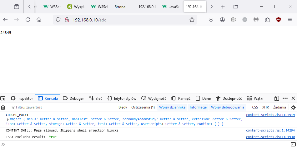

    Tak jak wspomniałem, jeżeli w przeglądarkę wpiszę http://192.168.0.10/adc otrzymuje sam wynik (http samo "ucieka"):
    Zrzut ekranu przeglądarki z adresem URL 192.168.0.10/adc i konsolą pokazującą brak błędów.

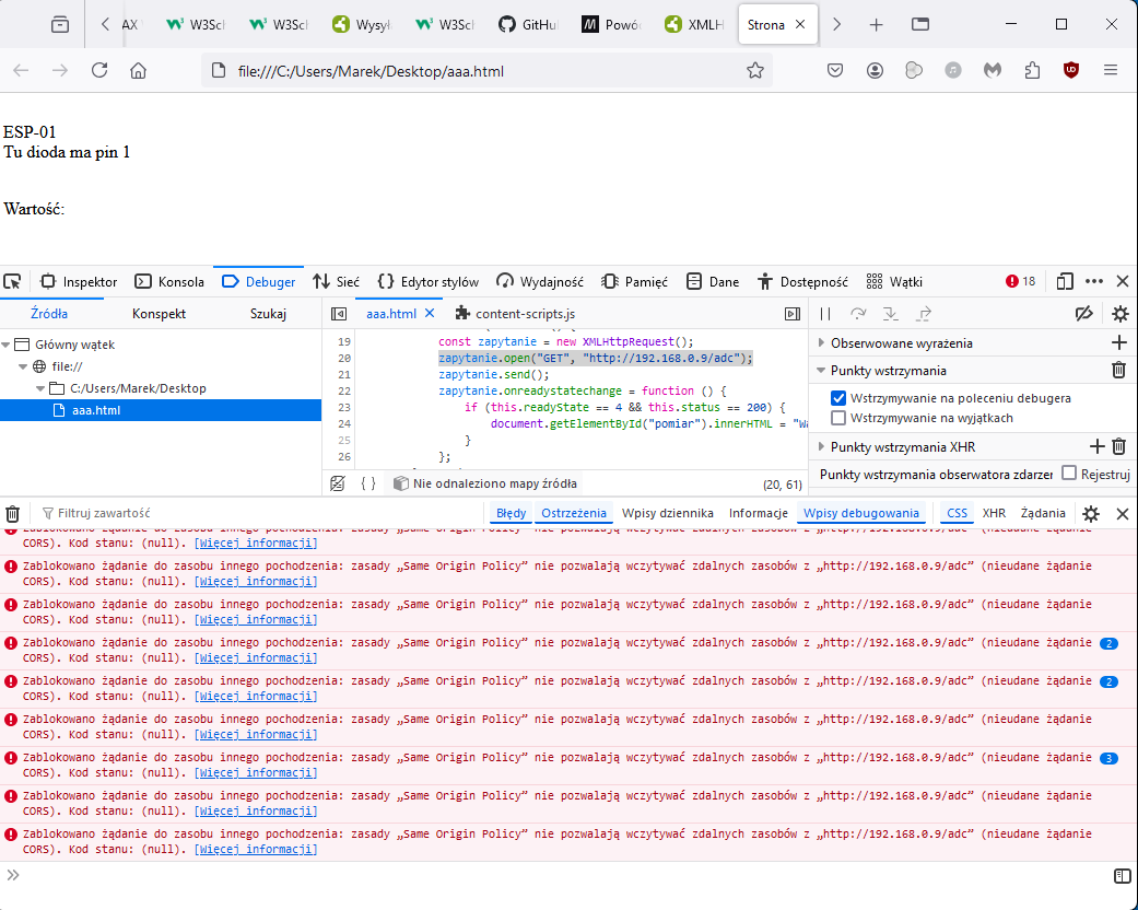

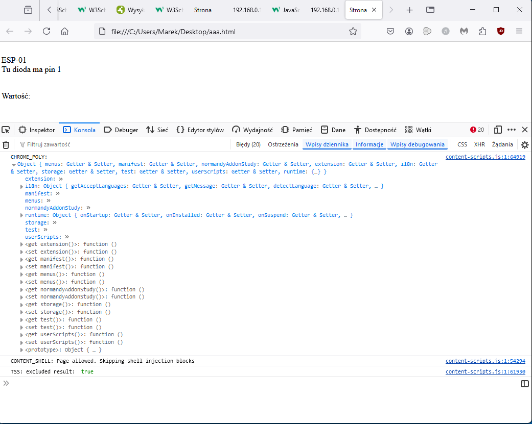

    Przy zastosowaniu "kodu dla strony" w komputerze lokalnym nie pokazuje w konsoli żadnego błędu, ale i nic się nie odświeża.
    Zrzut ekranu z okna przeglądarki z konsolą wyświetlającą dane.

    U góry jest informacja o 20 błędach. Czego one dotyczą ?
    Kliknij na zakładkę "sieć". Zobacz czy operacja XMLHttpRequest jest wykonywana i czym się kończy.

    Rzeczywiście są błędy:
    "Zablokowano żądanie do zasobu innego pochodzenia: zasady „Same Origin Policy” nie pozwalają wczytywać zdalnych zasobów z „http://192.168.0.9/adc” (brakujący nagłówek CORS „Access-Control-Allow-Origin”). Kod stanu: 200."
    Czy jest sposób jak to ominąć?
    Teraz jest błąd z inna "końcówką"
    Obraz ekranu przeglądarki z błędami CORS w konsoli debugowania.
