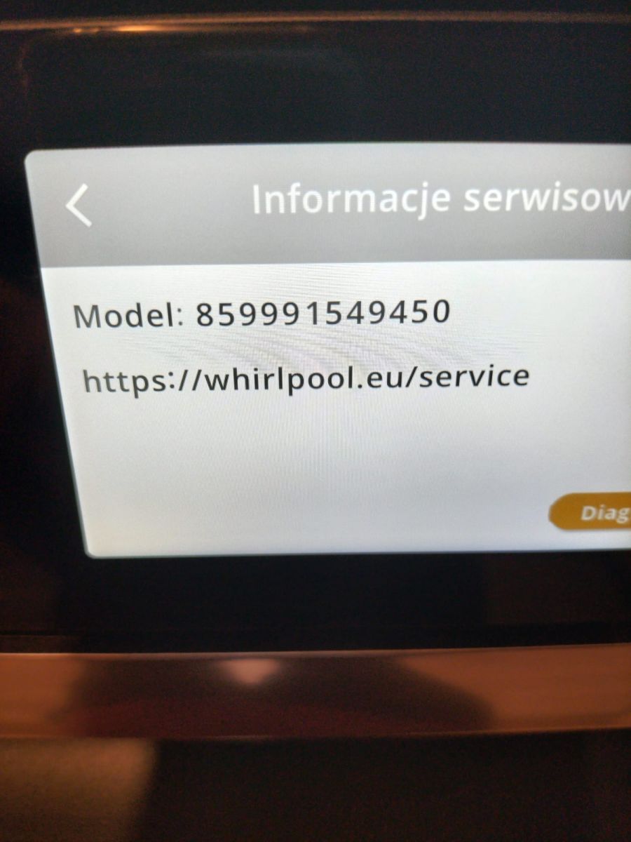

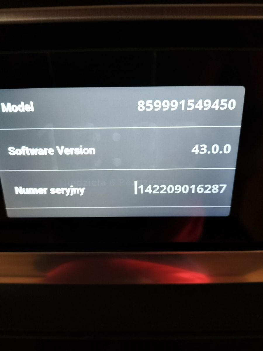

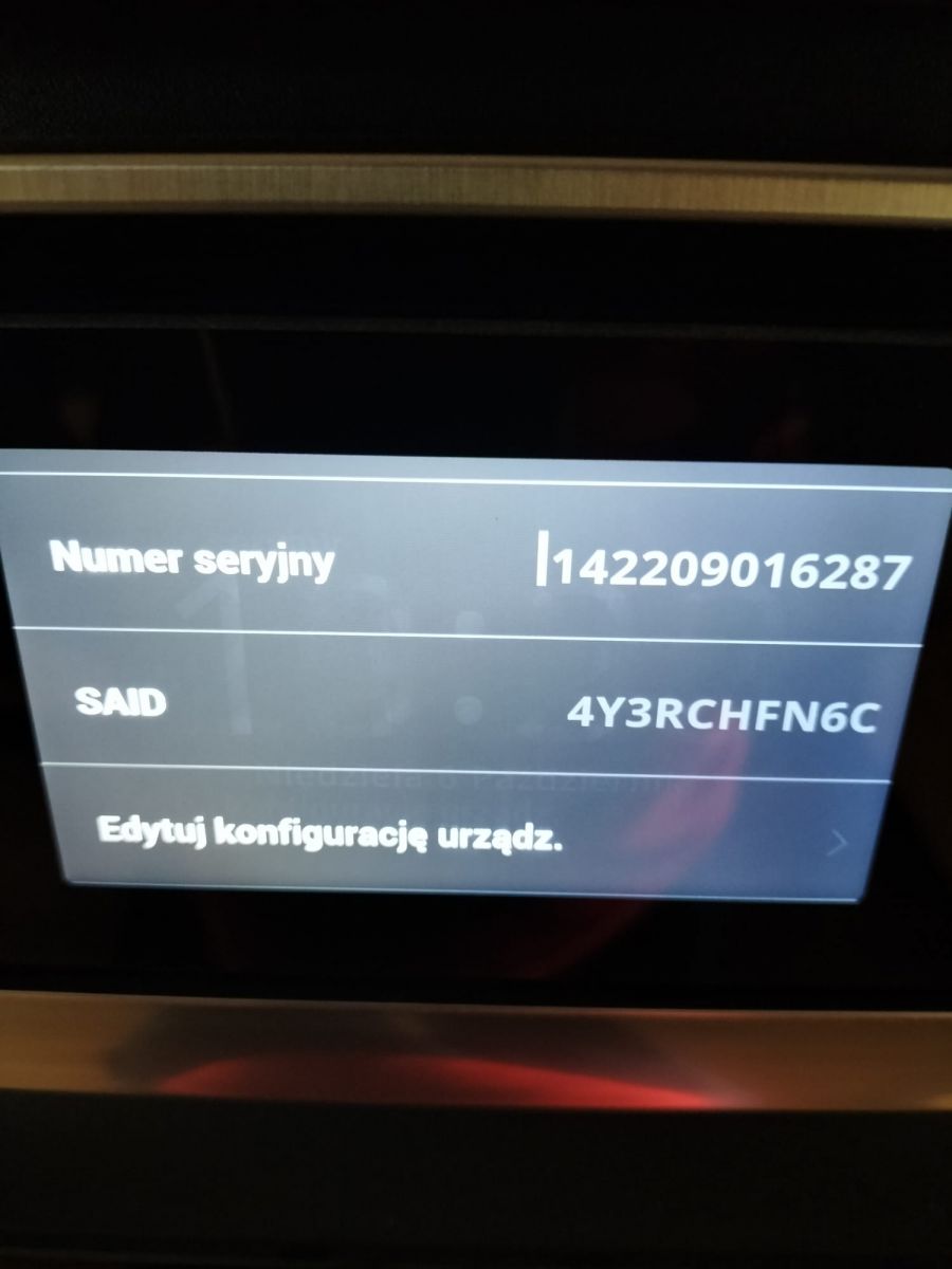

    Witam szanowne grono.

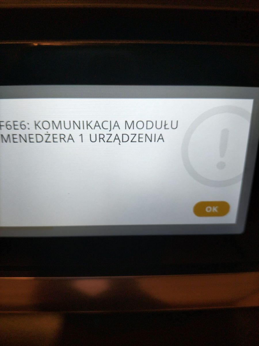

    Wyskoczył błąd w moim piekarniku "F6E6: Komunikacja moułu menedżera 1 urządzenia"
    Postanowiłem sprawdzić czy mogę sam naprawić, dodam że jestem elektrykiem ale nie serwisantem AGD.
    Pierwszym krokiem było odłączenie od prądu na kilka minut ale nie pomogło.
    Drugim krokiem było przywrócenie ustawień fabrycznych
    Trzecim krokiem była diagnostyka, reset i historii błędu ale po ponownym uruchomieniu piekarnika po krótkiej chwili błąd powraca.

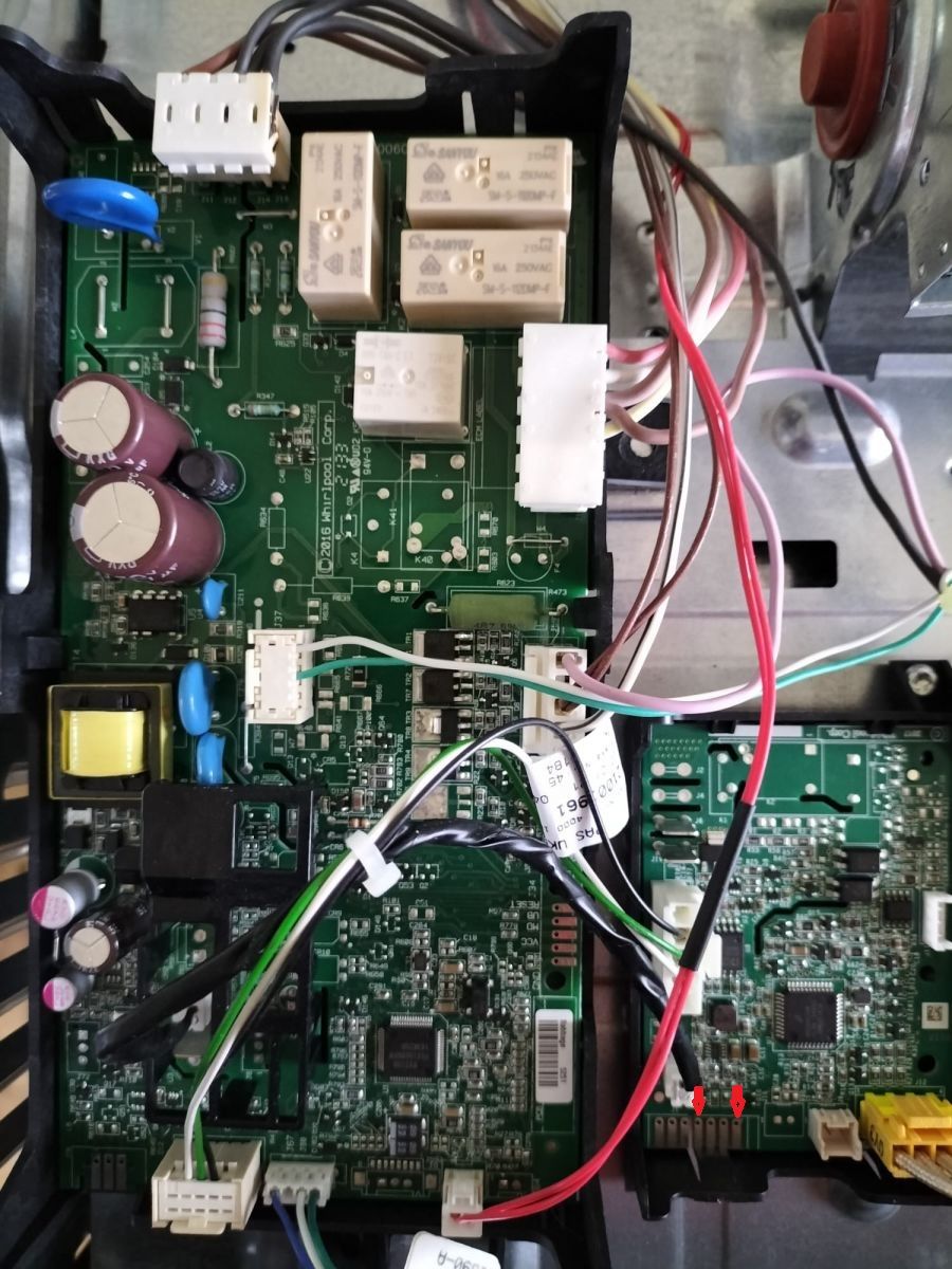

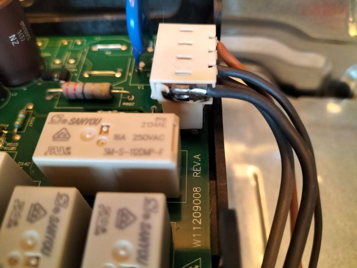

    Czwarty krok rozebranie piekarnika i sprawdzenie czy nie ma jakiegoś mechanicznego uszkodzenia, generalnie wszystko wygląda ok oprócz kostki zasilającej modułu zasilającego. Widać że powstał mostek termiczny, na złączce nie ma luzów, przelutowałem pin na płycie ponieważ spodziewałem się mikro zimnych lutów ale nie pomogło.
    Trochę kończą mi się opcje z cyklu zrób to sam.

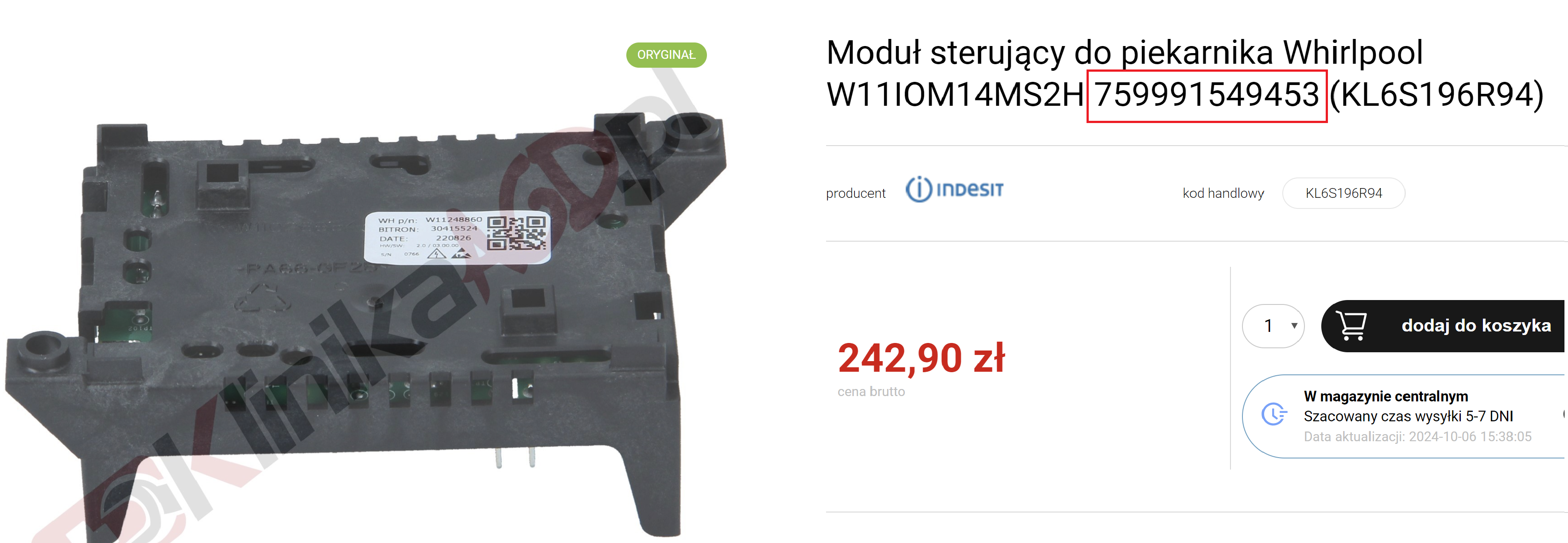

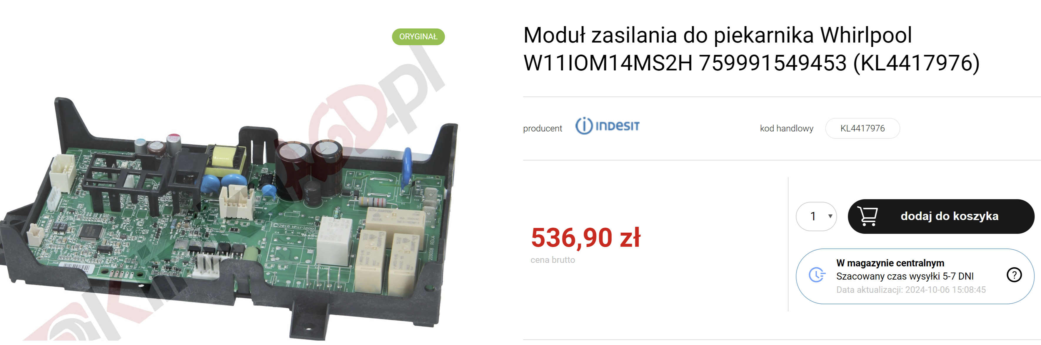

    Poprawcie mnie jeżeli się mylę ale następnym krokiem jest wymiana modułu, tylko którego?
    Z opisu błędu rozumiem że jest to moduł sterujący ale pewny nie jestem.
    Moduł sterujący: https://www.klinikaagd.pl/czesci-agd/11-modu%...+whirlpool+w11iom14ms2h-%7C792971;KL6S196R94/
    Moduł zasilający: https://www.klinikaagd.pl/czesci-agd/11-modu%...a+whirlpool+w11iom14ms2h-%7C792971;KL4417976/
    Obu - smutne lecz prawdziwe ...
    Moduł sondy do mięsa (ADA) zrobiła bum i uszkodził moduł mocy (Babbage).
    Opcjonalnie soft od wersji bez sondy do mięsa i nic nie trzeba wymieniać (tracisz programy z czujnikiem, ale znika błąd F6E6 i wszystkie klasyczne pieczenia działają).

    Co prawda nie dostrzegłem nic upalonego, ale może nie wszystko widać gołym okiem.

    Zmierz sobie rezystancję tam gdzie Ci zaznaczyłem, jeżeli będzie rzędu kilku Ω to oba moduły są do wymiany.

    miro212 napisał:
    Rozumiem że moduł zasilający mogę zamówić od ręki i tylko podmienić ale moduł sterujący wymaga programowania.
    Zamówić od ręki możesz ten malutki moduł (ADA).
    miro212 napisał:

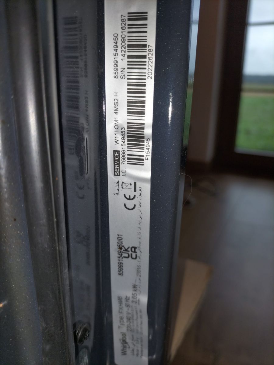

    Czy jak podejdę do serwisu Whirlpool to mi zaprogramują czy programują tylko moduły które sami sprzedają?
    Lub czy mogę kupić już gdzieś zaprogramowany moduł?
    Heh tych sterowników nie programuje się (serwisowo) podaje się kod I.C i gotowy przychodzi z Włoch. Jeśli już ktoś umie... to robi na tym kokosy i nie podzieli się publicznie ów wiedzą :)
    Możesz zapytać w swojej okolicy czy "potrafią" zapewne odpowiedzą jak wyżej ^ czyli "przychodzi gotowy". Resztę robi się już na miejscu u klienta i to akurat serwis wie, (a przynajmniej powinien).

    1. Sprawdziłem ten malutki we wskazanym miejscu, wychodzi około 0,7-0,8 Ω.
    2. Czyli ten "duży na zdjęciu" to moduł sterujący? Myślałem że zasilający. W opisie na stronie opisali go jako zasilający i jest zgodny z moim IC więc tego się nie programuje.
    3. Natomiast ten mały to ADA (sorry nie znam się) jest opisany jako moduł sterujący.
    Czyli jeżeli moduł jest opisany jako zgodny z miom IC to progamowaniem nie muszę się martwić? Podmieniam i powinno działać?

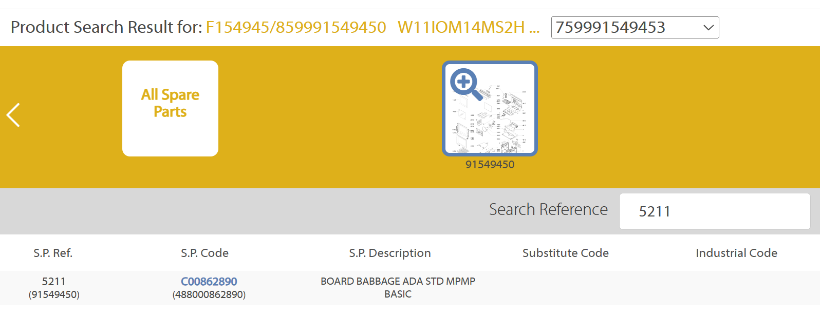

    Kod modułu zaprogramowanego, a co tam sobie jakiś sklep internetowy wpisuje "za głupoty" średnio mnie interesuje.
    Wynik wyszukiwania produktu z kodami części zamiennych.

    Później klienci dzwonią, że kupili sobie w firmie na *K i mają np. F-03, a informacja z zaprogramowaniem to 250 zł więc dlaczego się nie cieszyć z tego powodu? Czysty prosty i szybki pieniądz!
