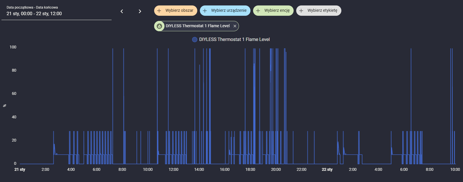

    Ja finalnie kupiłem DIYless thermostat za 30 euro, podpiąłem do pieca i zintegrowałem z Home Assistant. Działa bardzo dobrze, moduluje mocą jak należy.
    Wykres poziomu płomienia DIYless Thermostat 1 od 21 do 22 stycznia
