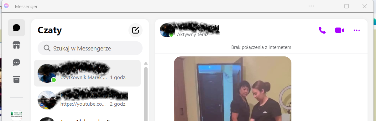

    Zaktualizowałem system do 24H2 i mam takie zjawisko, że pomimo ustawionego Chrome, jako domyślnej przeglądarki, kliknięty Messendźerze otwiera Edga. Da się to zmienić?
    P.S. Przeinstalowałem Chroma i nic.

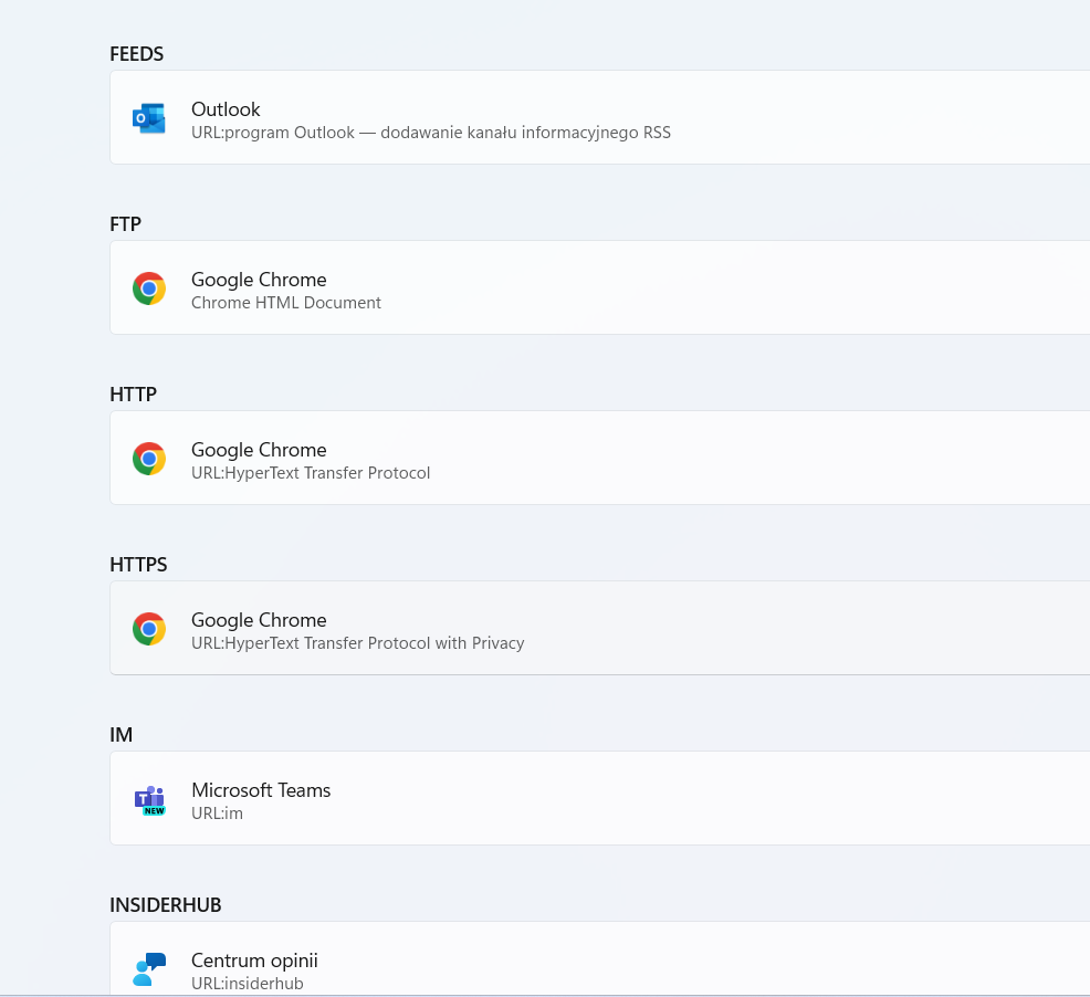

    Oczywiście, że mam poustawianego Chroma wszędzie. W innych aplikacjach linki otwiera Chrome, tylko nie w Messendżerze. Powyższe rozwiązanie nie działa.
    Ustawienia domyślnych aplikacji z Google Chrome jako przeglądarką dla różnych protokołów.

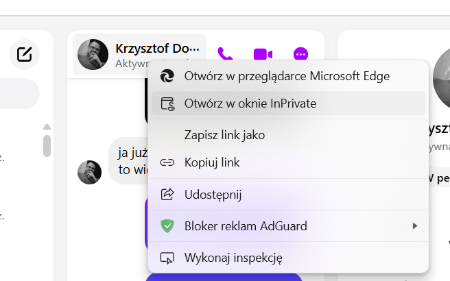

    No i się wyjaśniło.
    Najnowszy Messendżer opiera się na silniku Edga. Przypadkowo kliknąłem prawym i pokazało się menu podręczne Edga. :)
    Menu kontekstowe w aplikacji Messenger oparte na silniku Edge z różnymi opcjami.

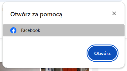

    Po kliknięciu na monitorek z strzałką w dół instaluje się aplikacja Facebook, a nie Messenger - z pozycji tej apki Facebook otwierają się linki w Chrome. Po takiej instalacji w pasku z adresem pokazuje się kwadrat z strzałką pokazującą górny prawy róg, ale niestety z pod tej ikony można wybrać tylko appkę Facebook, którą doinstalowałem. Oprócz tej apki jest osobna apka Messenger, w której do niedawna wszystko działało prawidłowo, czyli linki się otwierały w domyślnej przeglądarce, a po kliknięciu prawym na zdjęcie otwierało się menu przeglądarki domyślnej, a teraz otwiera się wszystko z MS EDGE i nie ma np. na dole tego menu "pobierz", gdzie zdjęcie trafia do pobranych. Teraz trzeba zrobić "zapisz jako", wybrać lokalizację i zapisać Okno dialogowe z opcją Otwórz za pomocą z wybraną aplikacją Facebook i przyciskiem Otwórz. lub otworzyć to zdjęcie w nowym oknie i dopiero kliknąć ikonę "pobierz".

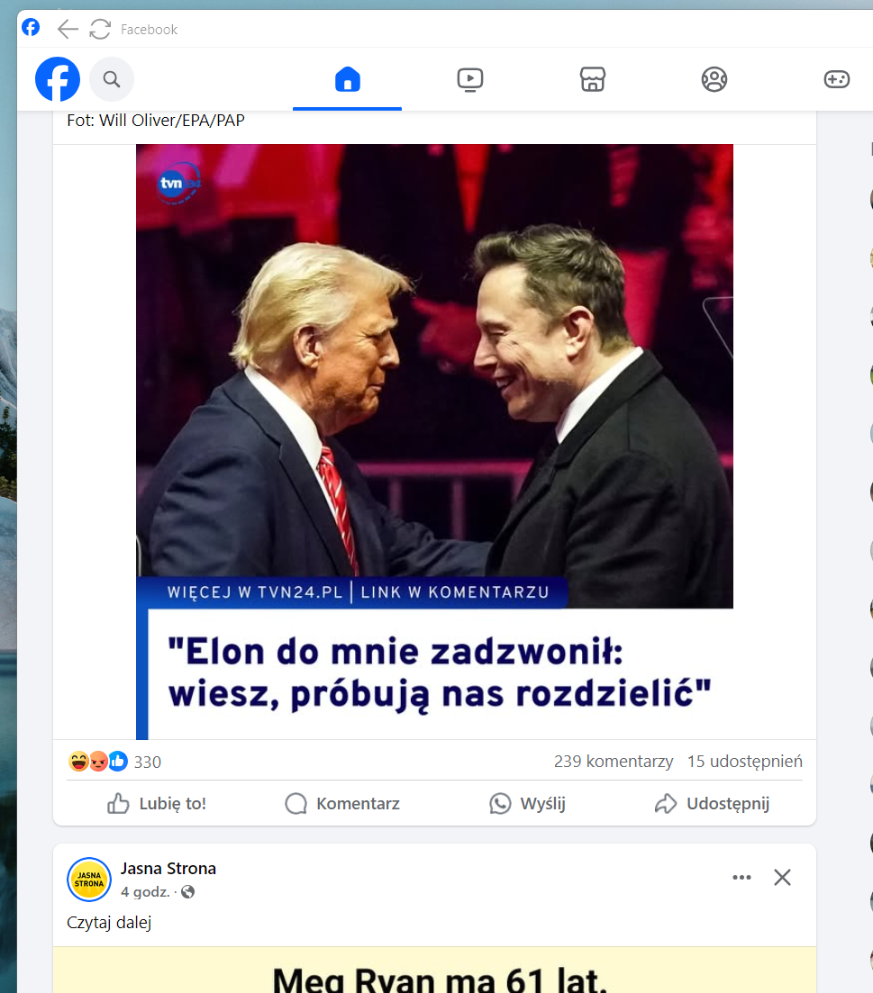

    Odinstalowałem Mess. Zainstalowałem wg pkt. 1 i zamiast Mess. mam FB, jak na obrazku.
    Zrzut ekranu z Facebooka pokazujący post z wiadomością i zdjęciem dwóch mężczyzn w garniturach.
    Pkt. 2 nie próbowałem, skoro piszecie, że nie działa.
