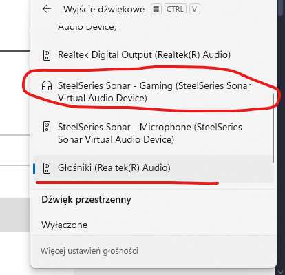

    Menu wyboru urządzeń audio z zaznaczonymi opcjami SteelSeries Sonar i Realtek Audio. Hej!
    Mam problem ogólnie taki że odpiąłem słuchawki (steelseries arctis nova 1) od komputera normalnie tak jak zawsze. Podłączyłem je do telefonu i normalnie działały.
    Później po ponownym podłączeniu słuchawek totalnie przestały one działać. Odinstalowywanie i zainstalowanie nowych sterowników nic nie dało. Wszystkie wpięcia w komputerze sprawne, ale dalej nic. Dźwięk audio w panelu sterowania dzwiękiem również działa bez zarzutu żadnych błędów. Co to może być, jakieś podpowiedzi bo totalnie nic mi juz nie przychodzi do głowy. Słuchawki działają na [url=https://obrazki.elektroda.pl/7754532700_1729432190.png] a powinny działać na tym steel series gaming.

    Nie sa wyciszone pokretlem, ktore sie na nich znajduje? Po podlaczeniu do telefonu slychac normalnie dzwiek?
    Podlaczyles do wlasciwego gniazda jack? Przez rozgaleziacz o ile to stacjonarny komputer?

    Nie są wyciszone pokrętłem. Tak, wszystko po podłączeniu do tel działa normalnie. Wszystko podpięte jak powinno i tak, przez rozgałęziacz - i na pewno to nie wina rozgałęzienia, ponieważ sprawdzony - działa.
    Są nie wiem, jakieś opcje wyciszenia tego? Ale biorąc pod uwagę fakt, że totalnie nic nie zmieniałem, nie przełączałem, to dziwne, że tak się stało.

    już Tobie odpowiadam odpowiadam, mam ten sam problem nawet w grach muszę na siłę przełączać źródło słuchawek (problem pojawił się w Windows 11), w panelu konfiguracyjnym steel (ściągnij sobie apke z netu
    https://steelseries.com/gg/downloads/gg/latest/windows)
    \poustawiaj sobie profile i wtedy w mikserze sprzętu wybierz urządzenie audio które powinno działać. ;)
