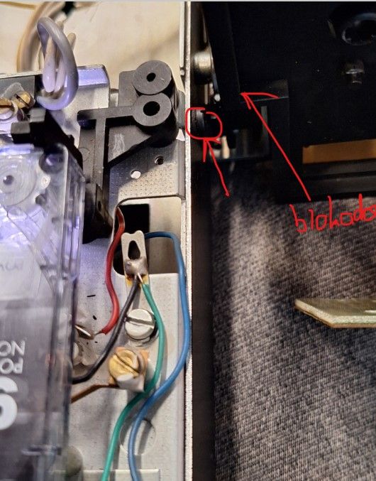

    W jaki sposób dostać się do dwóch śrub mocujących mechanizm szuflady MDS-442?
    Szuflada jest blokowana przez język z prawej strony .
    Zbliżenie wnętrza mechanizmu szuflady MDS-442 z widocznym elementem blokującym.

    Witam, ja w swoim MDS432 zrobiłem to odkręcając tylną ściankę magnetofonu i wyjmując całą tą szufladkę przesuwającą się na kółeczkach. Trzeba po prostu odkręcić tył magnetofonu. (Uważać jednak na przewody łączące mechanizm z elektroniką magnetofonu - łatwo je urwać, a potem jest problem ze znalezieniem tego urwanego!) Potem już dostęp do śrub jest łatwy, ma się cały mechanizm na wierzchu. Pozdrawiam.

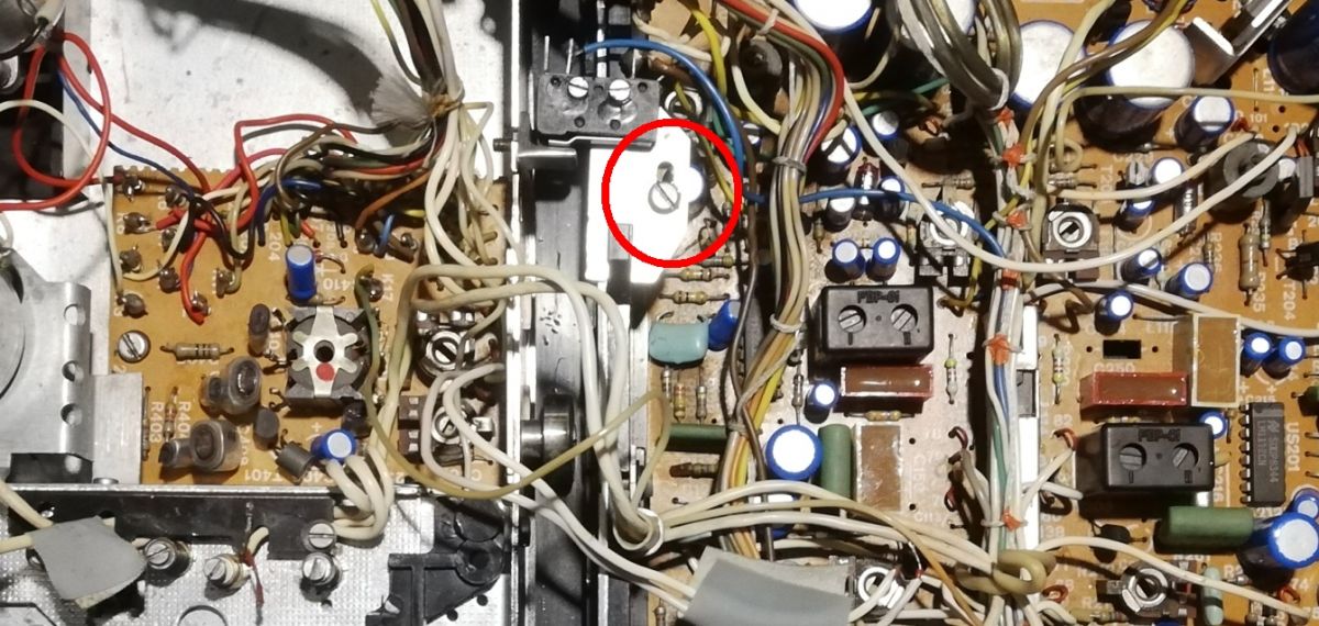

    Musisz odkręcić tył magnetofonu i śrubkę od wyłącznika (zaznaczona na czerwono).

    habs napisał:
    Musisz odkręcić tył magnetofonu i śrubkę od wyłącznika (zaznaczoną na czerwono).
    Wnętrze mechanizmu magnetofonu z wyróżnionym przełącznikiem.
    Fakt - zapomniałem wspomnieć jeszcze o tym przełączniku.
    Drobna uwaga dla Autora wątku - proszę nie zapomnieć ustawić położenia tego wyłącznika po złożeniu mechanizmu magnetofonu. Raczej Autor o tym wie, ale ja z roztargnienia w swoim magnetofonie zapomniałem to zrobić i szukałem wszędzie w magnetofonie przyczyny, dlaczego mimo zasunięcia szuflady nadal pracuje silnik od jej wysuwania.
    P. S. Jeżeli Autor wątku chce tylko zmienić w nim paski, to może to zrobić bez rozbierania całego mechanizmu.
