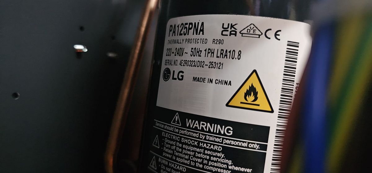

    Muszę wymienić zabezpieczenie termiczne w poniższej sprężarce.
    Na starym zabezpieczeniu nie ma żadnego symbolu.
    Proszę o informację ile HP będzie odpowiednie dla tej sprężarki?
    Etykieta sprężarki LG z oznaczeniami technicznymi i ostrzeżeniami.

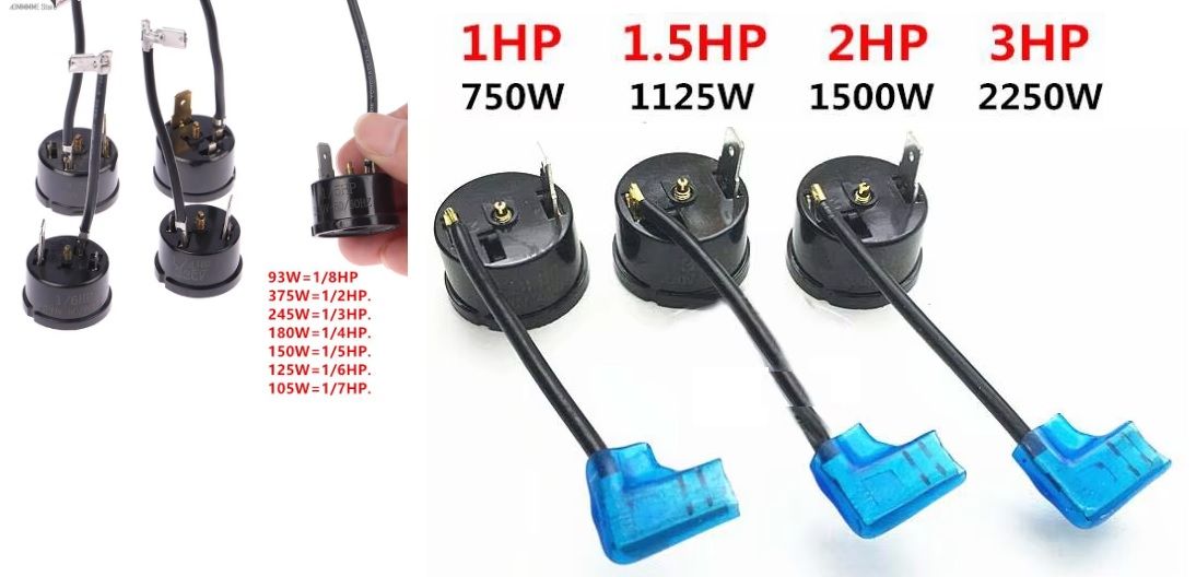

    Zabezpieczenie termiczne??
    Zestaw zabezpieczeń termicznych do sprężarki z etykietami mocy HP i W.

    A resztę czyli uzwojenia przemierzyłeś ,bo może szkoda zachodu jak reszta złom i nie wskrzesisz jej czyli RIP a nawt jak uzwojenia są ok to jest w niej jeszcze mechanika ,a termik nie wyzionął ducha bez powodu.

    Sprężarka na obecnym zabezpieczeniu strasznie się grzeje, gdy wymieniłem na inny z innego takiego samego urządzenia, jest ok. W drugim urządzeniu dokładnie taka sama sprężarka i zabezpieczenie również bez żadnego symbolu, dlatego zakładam, że jak wymienię na nowy, będzie ok, nie wiem tylko jak go dobrać, aby był odpowiedni do danej sprężarki. W Google nic nie znalazłem, stąd pytanie do fachowców.

    Opisz co wymieniłeś bo wrzuciłeś fotki bezpieczników termicznych a tam są kondensatory startu i pracy i pewnie one nie mają pojemności więc tam należy szukać problemu.

    tak masz rację. osuszacz, bo w nim pracuje ta sprężarka, przestał skraplać wodę. Wymieniłem więc kondensator (akurat znajomy ma taki sam, to podmieniłem) i osuszacz zaczął działać, ale sprężarka się strasznie grzała. podmieniłem więc dodatkowo to zabezpieczenie termiczne, które wstawiłem na zdjęciach i było już okay. Podejrzewam, że przyczyną grzania się jest uszkodzone zabezpieczenie, bo jak z innego osuszacza działa prawidłowo, to wskazuje wszystko, że to właśnie to. Nie wiem tylko, jaki zamówić nowy, bo na sprawnym zamienniku i starym nie ma żadnego symbolu.

    To nie problem termika tylko kondensatorów.
    Opisz co tam przekładałeś z tej drugiej.

    przełożyłem dokładnie taki kondensator. Parametry identyczne jak w tym starym, który nie działa.
    Srebrny kondensator CBB65A 25 µF 450VAC.
    W takim razie co może być przyczyną, że sprężarka się grzeje? dzięki

    Pomierz pojemności obu bo wygląd o niczym nie świadczy.
    Przy zwarciach w uzwojeniach będzie się grzał aż do uszkodzenia i termik ją wyłączy po przekroczeniu prądu ale musi być w kontakcie z korpusem sprężarki gdyż tak to obmyślane jest żeby nie zbyt szybko ostygł i ponownie ją uruchamiał !
    Sprawdź z termikiem umieszczonym we właściwym miejscu nie z boku bo zafałszujesz i oszukasz się.
