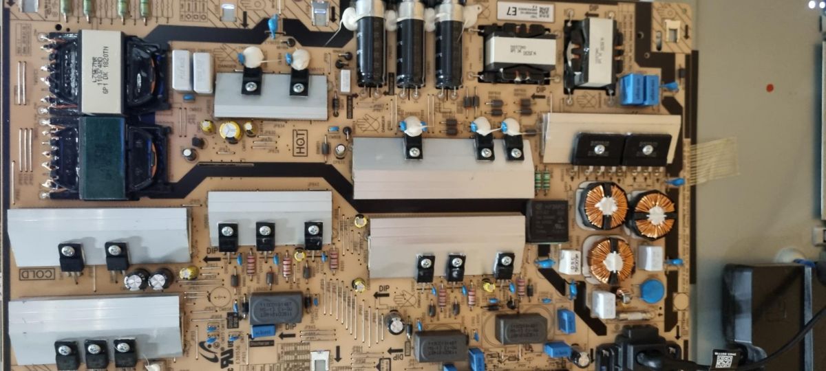

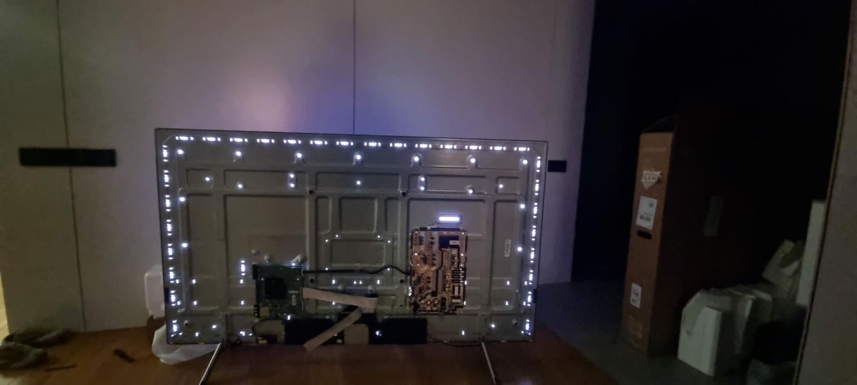

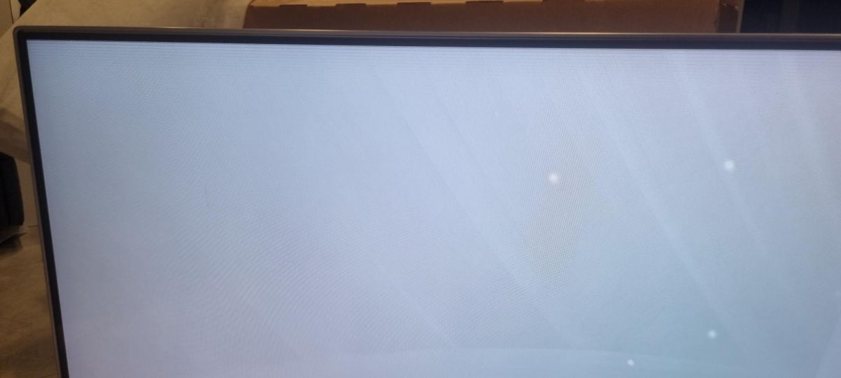

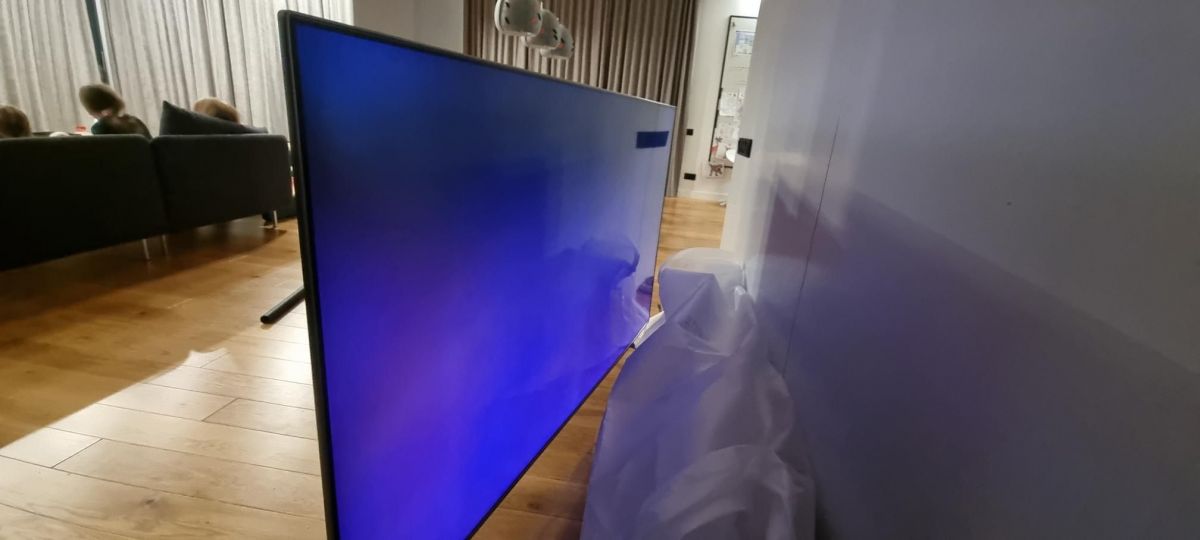

    >>21276730 Dziękuję za info i się zebrałem i oto moje obserwacje:
    1. zasilacz oprócz tego, że trochę zakurzony, to raczej nic nie popuchło, ale jak otwierałem, to zapach niczym spalonej części elektronicznej... ale niczego podejrzanego nie zauważyłem...
    2. po odpięciu jednej taśmy z płyty głównej (niezależnie czy górna, czy dolna) TV po wpięciu do zasilania się odpala i nie resetuje... podświetla się cała matryca (podświetlenie widać z tyłu) na kolor niebieski i tak zostaje... nie resetuje się, ale też nic więcej się nie dzieje...
    Nie wiem, czy po odpięciu jednej taśmy TV, jeżeli się nie resetuje, to powinien np. wyświetlać połowę matrycy i się na tej połówce normalnie uruchomić?
    Tył telewizora z widoczną matrycą i elektroniką po demontażu obudowy. Telewizor z niebieskim podświetleniem matrycy ustawiony przy ścianie. Naklejka z informacjami o modelu Samsung CY-QN75FLNV5H, BN95-05113A, wyprodukowany na Słowacji. Płyta główna telewizora z różnymi komponentami elektronicznymi, w tym kondensatorami, rezystorami i zasilaczami.
    No i teraz pytanie, czy przy takim stanie rzeczy to matryca?

    Trzeba zamieścić zdjęcia ekranu z obrazem i filmik zrobione na wprost matrycy, a nie z boku pod kątem ostrym bez refleksów.

    >>21277921 przesyłam stan pierwotny, czyli jak się resetuje non stop...
    oraz stan, jak się odepnie jedną z taśm LCD - podświetlenie non stop i nic więcej...

    Te plamy na ekranie są w rzeczywistości, czy to filmik wiernie jej nie oddaje.

    Plamy to normalka tak ta matryca jest zbudowana pokaz mi cały symbol z tyłu tv żeby ustalić jaka siedzi matryca I bn plyty glownej

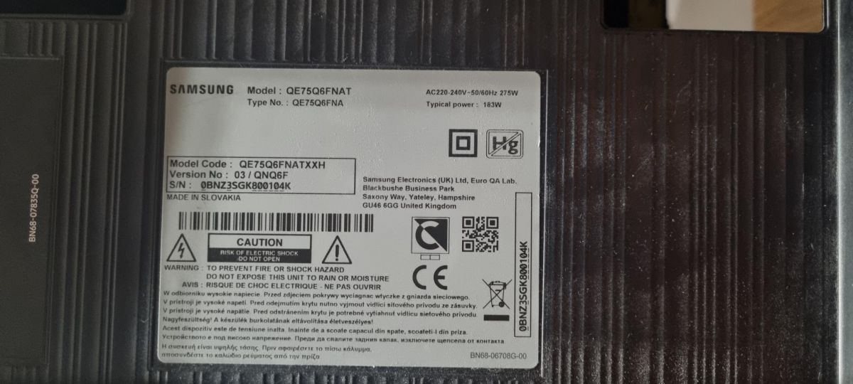

  • #12 21279153
    ZwyklyKowalski
    Poziom 8  
    Posty: 29
    >>21278079 plamy takie są, choć telefon jeszcze bardziej uwypuklił ... ale konia z rzędem, czy to tak nie wygląda w rzeczywistości, jak ja pierwszy raz widzę swój TV przy takim podświetleniu :-)

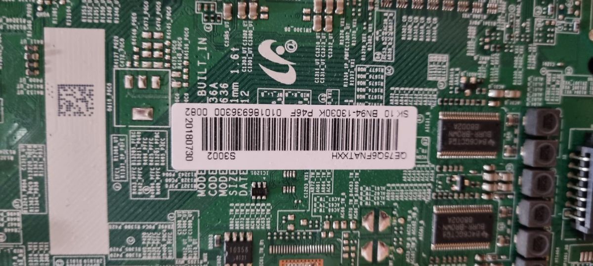

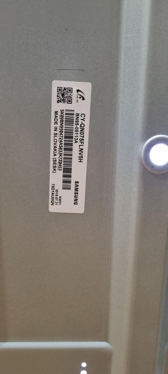

    >>21278889 Tabliczka z obudowy TV:
    Tabliczka znamionowa telewizora Samsung QE75Q6FNAT.
    Zdjęcie naklejki na matrycy:
    Naklejka na tylnej obudowie telewizora Samsung z informacjami produkcyjnymi.

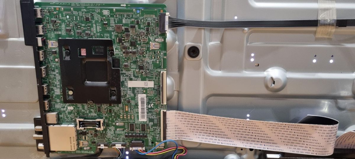

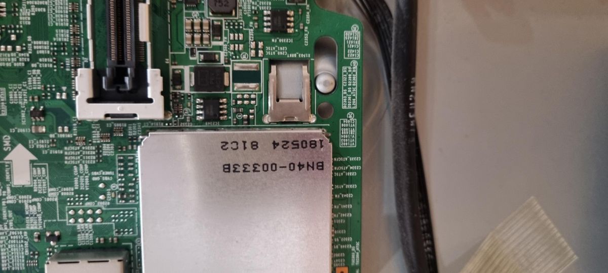

    Zdjęcie płyty:
    Zdjęcie płyty głównej telewizora zamontowanej na metalowej obudowie. Zdjęcie zielonej płytki drukowanej z naklejką zawierającą kod kreskowy i numery seryjne. Zbliżenie na płytę główną telewizora z widocznymi komponentami i oznaczeniami.
  • #13 21279786
    lisek
    Serwisant RTV
    Posty: 39817
    Pomógł: 6325
    Ocena: 6830
    W ost. odp. > foto. z lewej masz płytę o pcb BN41-02636A ?
    p.s
    Main o pcb: , BN41-02636A /BN94-13030K
    QE75Q6FNATXZT, QE75Q6FNATXTK, QE75Q6FNAT, TV VER: DB03 / QNQ6F,
    - CY-QN075FLNV5H, BN95-05113A,
    * matryca ok. 2.000$

    Wychodzi mi, że to Inolux matryca, więc napiszę wprost: na 10 sztuk udało się jedną uratować, to tyle w temacie. Reszta do posprawdzania, np. main, zasilacz itp.

    ZwyklyKowalski
    Poziom 8  
    Posty: 29
    >>21279786 płyta jest BN94-13030K z tego, co na zdjęciu...

  • #17 21279891
    ZwyklyKowalski
    Poziom 8  
    Posty: 29
    >>21279871 jak są podpięte dwie taśmy, to jest słyszalny dźwięk podczas tego resetowania, jak odepnę jedną z taśmy i TV się nie resetuje, to jest również głuchy... Czytałem te wątki i powiem szczerze, że aż ciarki mam, jak się za to zabrać... ale jeżeli tylko można zrobić (oczywiście bez wydawania 2000$), to chyba zacznę "zabawę"....

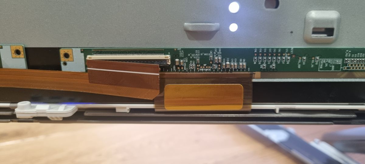

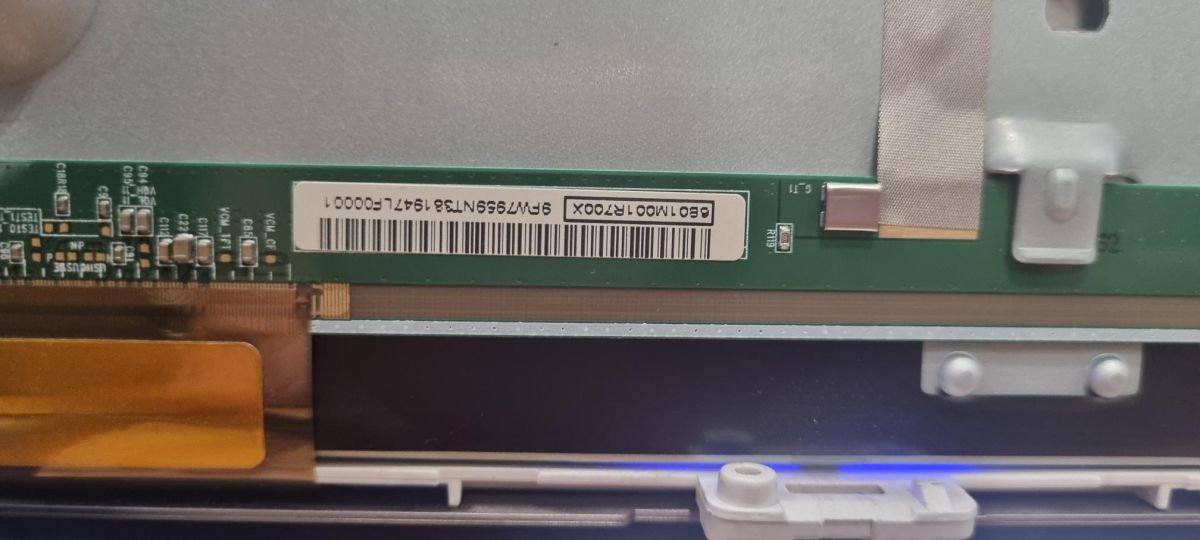

    Choć w tygodniu nie mam za dużo czasu na "bawienie" się to postanowiłem trochę posiedzieć i są pewne efekty...
    TV się odpala i działa na na 75% matrycy... Ekran telewizora z komunikatem Brak sygnału
    po odłączeniu taśmy łączącej dwie płytki od podświetlenia z lewej strony (patrząc na matryce od przodu) TV zadział...
    Wnętrze telewizora z widocznymi płytkami i taśmami połączeniowymi.
    Tył telewizora z widocznymi połączeniami taśm Połączenie taśmy z płytką w telewizorze Zbliżenie na wnętrze telewizora z podłączonymi taśmami do płyty głównej.
    I teraz pytanie do Was... czy warto podmienić tą taśmę łącząca płytki (z tą z prawej strony) czy na na pewno któraś z tych 3 przyklejonych do tej pytki taśm daje zwarcie... w jaki sposób odkleić te taśmy od płytki? podgrzać to czymś czy raczej na siłę a potem spokojnie pokroić ja i po klei sprawdzać czy któryś pin nie daje zwarcia....

    NIe rusz taśm sklejonych na pcb.!. Sprawdz kondensatory smd, ewentulanie na THERMO czy nie zwarte

    Nic nie podmieniaj, podklej tylko taśmę, ta co odpięłeś, więcej na p.w.

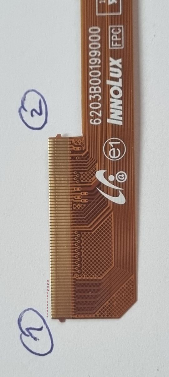

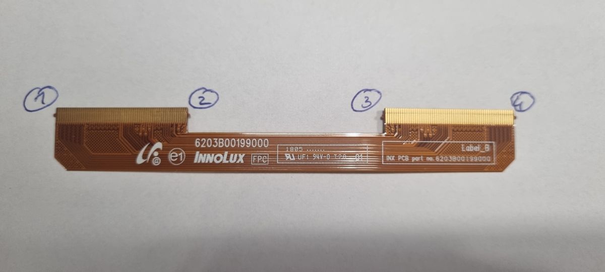

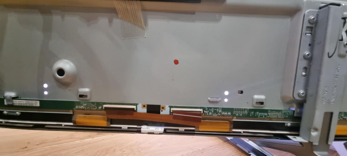

    A więc sprawdzone opcje:
    1. TV się nie resetuje, ale nie wyświetla 1/4 matrycy po odłączeniu taśmy od ostatniej (skrajnej) płytki:
    Złącze taśmy w telewizorze z zaklejonymi pinami
    2. Taśma łącząco wygląda:
    Elastyczna taśma połączeniowa z oznaczeniami numerów.
    3. Zakleiłem piny od 2 do 13 (są na zdjęciu od rogu nr 1, ale bardzo małe :-):
    Płytka drukowana z widocznymi pinami oznaczonymi od 2 do 13 oraz napisami INNOLUX i 620 3B00199000.
    i po wpięciu takiej zaklejonej taśmy TV dalej się resetuje...
    Czy mogę jeszcze któreś piny zakleić, aby sprawdzić, czy to one tak, żeby nie narobić większego "bigosu" niż jest teraz :-)

    Która sekcja matrycy w końcu ma walniętą swoją ćwiartkę..? Tę sekcję przebadaj kondensatory na tej listwie w okolicy tej ćwiartki. Jeśli masz THermo, to użyj.
    Na pinach kontrolnych CK1...CK..... sprawdź napięcia. Któraś musi być zakłócona.
    No jest zabawa.
    Na pewno PSU jest w pełni sprawny? Przetwornice dc-dc? Czy po podłączeniu tylko jednej połowy sprawnej nadal się restartuje?

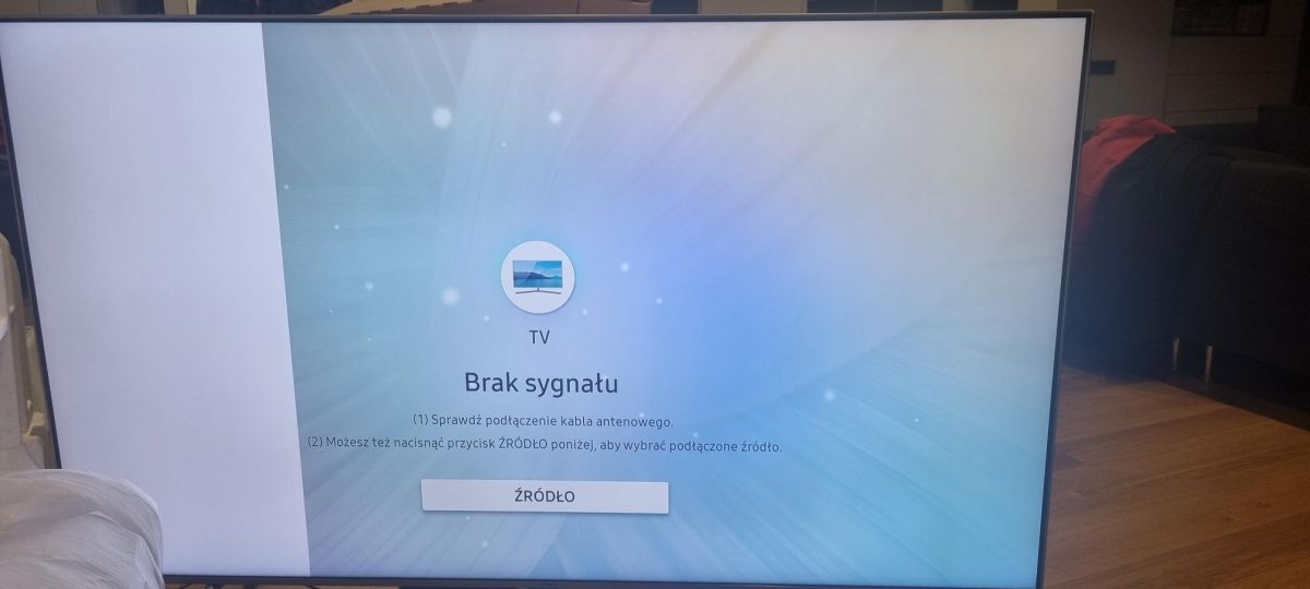

    ZwyklyKowalski
    Poziom 8  
    Posty: 29

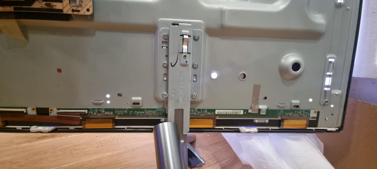

    @pikkosrv patrząc z przodu to jest skrajna lewa:
    Widok ekranu telewizora z komunikatem Brak sygnału i białym pasem po lewej stronie.
    Jak odłączę tę ćwiartkę, to TV się włącza normalnie i działa ...
    Zakleiłem piny jak wyżej na taśmie łączącej tę ćwiartkę z lewym środkiem (patrząc od strony matrycy, a nie tylnej obudowy), ale się resetuje - czyli objawy jakie się pokazały... jak całkowicie odłączę tę taśmę, to śmiga... ale brakuje boku :-)
    Reszta, o której piszesz, to dla mnie nowość, więc chyba muszę najpierw się douczyć i doczytać, aby dalej ruszyć... :-(
  • #26 21281981
    Pikko_Srv
    Posty: 641
    Pomógł: 44
    Ocena: 70
    No i widzisz. masz zwarcie.. :-)

    Na 100% przy podklejaniu zostawiłeś dwa pierwsze piny wolne?

    Kombinuj Kowalski. ZObacz tylko dla siebie, kondensatory smd na zwarcie. Omomierz w ręke i jedziesz.Przynajmniej bedziesz miał jaśniejszy obraz sytuacji. Z zaklejaniem pinów równiez kombinuj

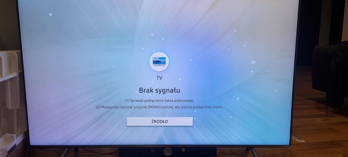

  • #30 21291467
    ZwyklyKowalski
    Poziom 8  
    Posty: 29
    @dzikas69 Dziękuję Ci za słowa otuchy :-) oraz pomoc... nadzieja umiera ostatnia, a ja zawsze walczę do końca, więc i tym razem tak zrobiłem...
    @pikkosrv zmotywowałeś Kowalskiego do kombinowania...

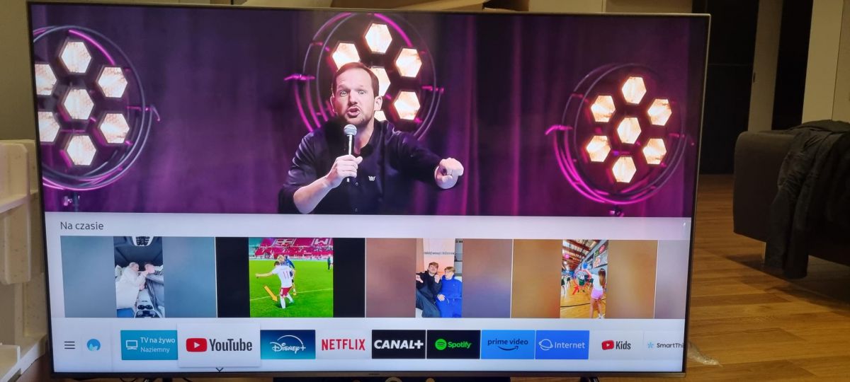

    Aktualizacja stanu rzeczy na dzień, a raczej noc wczorajszą:
    Z racji tego, że moja najmłodsza pociecha uszkodziła wieczorem mechanicznie matrycę w ostatnim TV w domu - TV najstarszej pociechy - zostałem zmuszony do działań.
    Nie obyło się bez nerwów, ale finał jest taki jak zdjęcie poniżej:
    Ekran telewizora Samsung z komunikatem Brak sygnału na tle jasnym z efektami graficznymi.
    Telewizor Samsung wyświetlający program, z poziomymi paskami na jasnym tle w lewym górnym rogu.
    TV działa, testowany przez godzinę, czy aby się nie będzie resetował i nic takiego się nie stało...
    Oczywiście są efekty uboczne naprawy:
    Zbliżenie na ekran telewizora Samsung QE75Q6FNAT z jasnym tłem i widocznymi ciemniejszymi poziomymi paskami w lewym górnym rogu.
    W lewym górnym rogu widoczne jest (tylko na jasnym tle) kilka ciemniejszych poziomych pasków, które stopniowo zanikają w okolicach środka matrycy. Co najważniejsze, nie są to linie martwe, tylko tak jakby przyciemnione... z odległości i przy normalnym korzystaniu nie są widoczne ...
    Naprawa: zaklejenie 5 pinów na taśmie...
