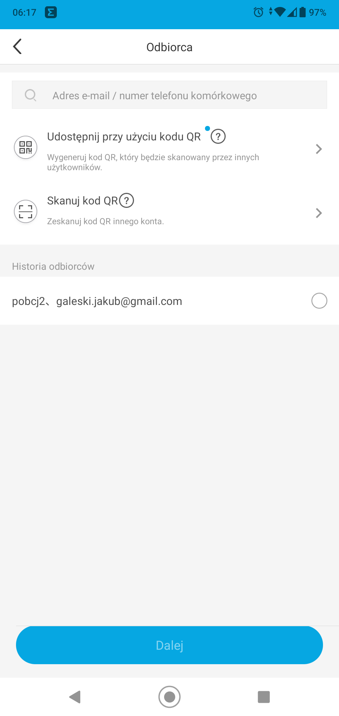

    Witam. Nie wiem czy aby w odpowiednim miejscu pisze bo być może powinienem w dziale IT, ale chciałbym się dopytać o udostępnianie obrazu kamer przez aplikację w telefonie a dokładnie to nie udostępnianie. Problem polega na tym, że miałem bez mojej wiedzy podpięty przynajmniej przez kilka dni jakiś adres email, a nawet dwa do udostępniania obrazu w aplikacji HiLook. Jak to możliwe? Czy mam jakieś wirusy na telefonie? Dla objaśnienia sytuacji dorzucam screena z apki. Oczywiście wyrzuciłem delikwenta dlatego jest w historii. Rejestrator nvr hikvision.
    Zrzut ekranu aplikacji HiLook z opcjami udostępniania obrazu kamer.
    Rejestrator sam sobie montowałeś czy moze jakiś monter to robił ? A moze kupowałeś go z drugiej ręki ? Hasło do rejestratora zmieniłeś konfigurację przechodziłeś od początku do końca sam czy ktoś ci to robił? Jeśli miał byś włam na konto np gmail.com to teoretycznie miał byś powiadomienie o próbie logowania z nowego urządzenia. O ile nie korzystasz z innego e-maila nie od google. Jeśli masz g-maila na telefonie to warto włączyć sobie dwuetapowe zabezpieczenie podczas logowania i zmienić hasło jeśli nie jesteś pewny czy ktoś się czasem nie dobrał do twojego konta e-mali. Oczywiście jedno z lepszych zabezpieczeń to to przy użyciu klucza YubiKey 5 NFC najlepiej mieć dwa jeden dodany jako zapasowy gdy pierwszy się zgubi xD. Co do wirusów tu mogę polecić zabezpieczenie na telefon i komputer od windows 10 wzwyż.

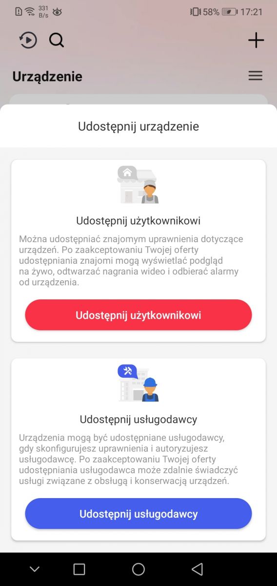

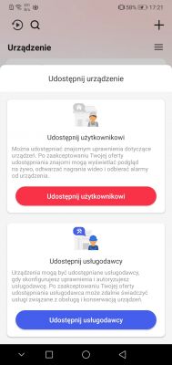

    Teoretycznie osoby mające np Hiconnect mogą dać tymczasowy dostęp osobom trzecim lub serwisantom którzy korzystają z Hik-Partner Pro. Może ten rejestrator miał takie połączenie i ktoś w sklepie się nim bawił i nie usunął swojego konta. Nie chodź z tym na policję oni oleją cię ciepłym żółtym płynem i jeszcze wyśmieją.
    Ekran aplikacji z opcjami udostępniania urządzenia użytkownikowi lub usługodawcy.
