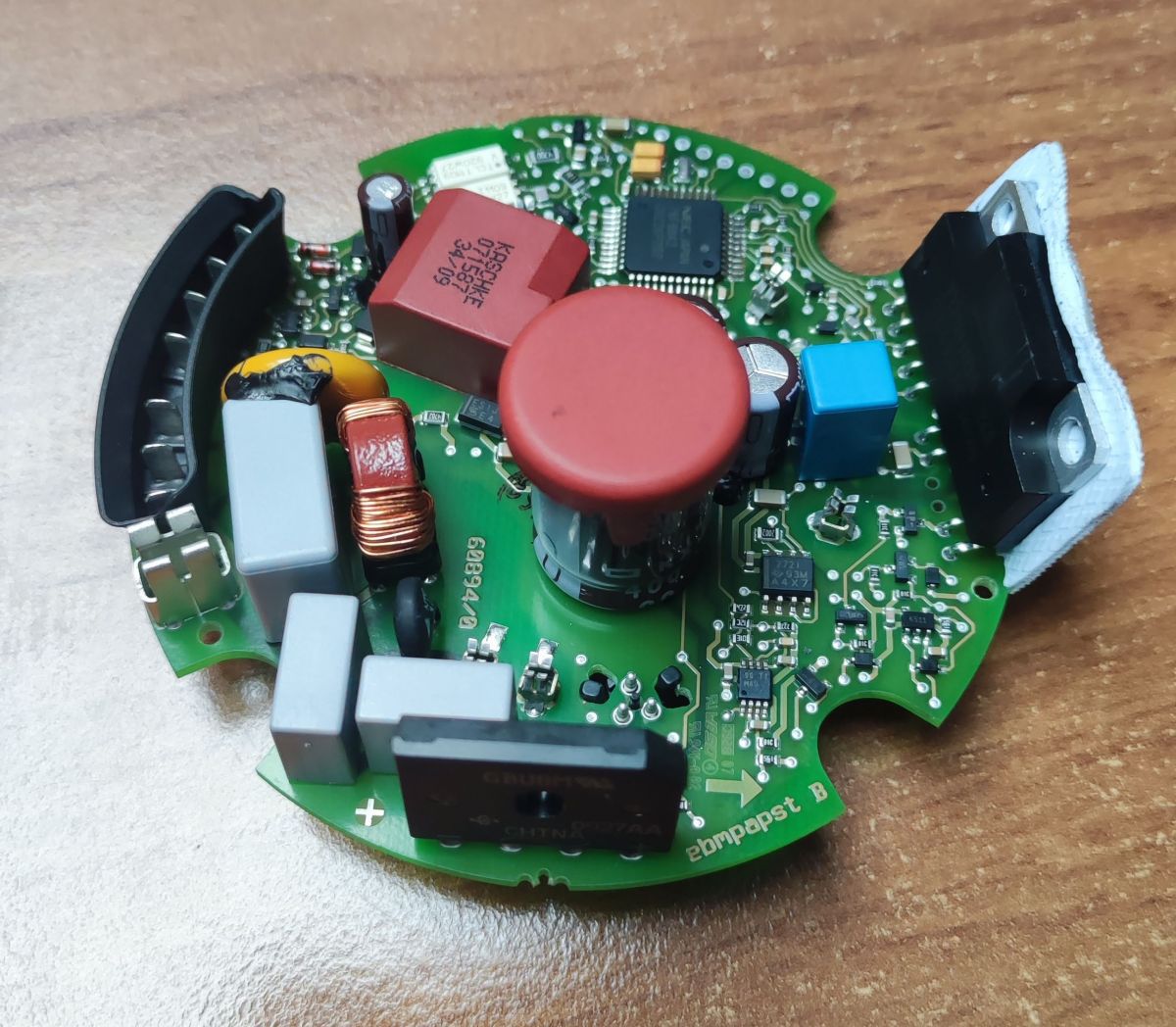

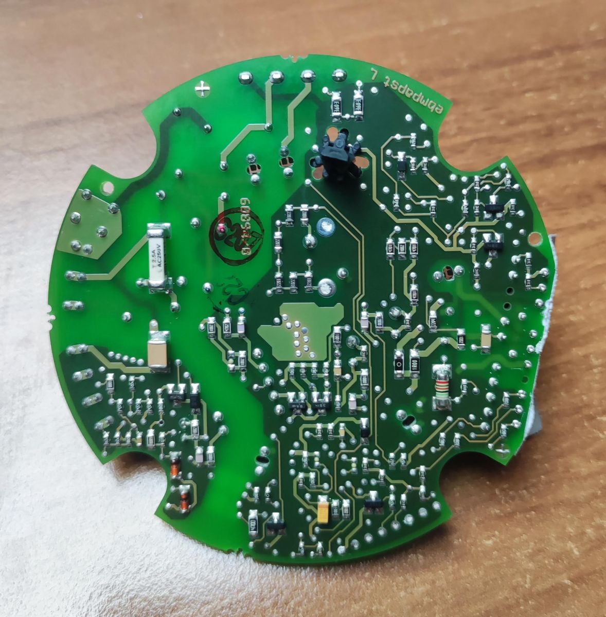

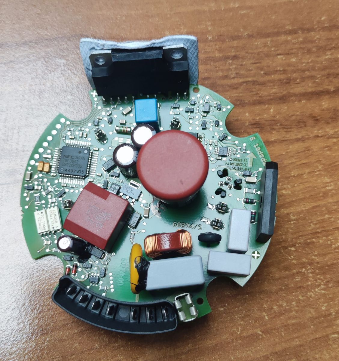

    Szukam kogoś do naprawy sterownika do silnika EBM PAPS R3G 190.
    Mogę wysłać itp.
    Najprawdopodobniej zostało zwarte 0 i 10v.
    Nie wiem nawet osobiście co mogę sam sprawdzić. Ale możliwe, że siadł ten driver co do niego termopad jest przyklejony (Toshiba tpd4104ak). Bo między dwoma nóżkami widzę zwarcie.
    Zdjęcie sterownika do silnika EBM PAPS R3G 190. Sterownik do silnika EBM PAPS R3G 190 z widocznymi elementami elektronicznymi. Okrągła zielona płytka drukowana z widocznymi ścieżkami i elementami elektronicznymi.

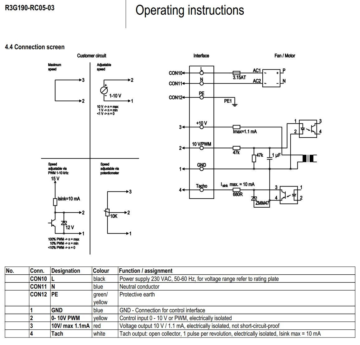

    Schematu połączeń sterownika do silnika EBM PAPS R3G190-RC05-03.
