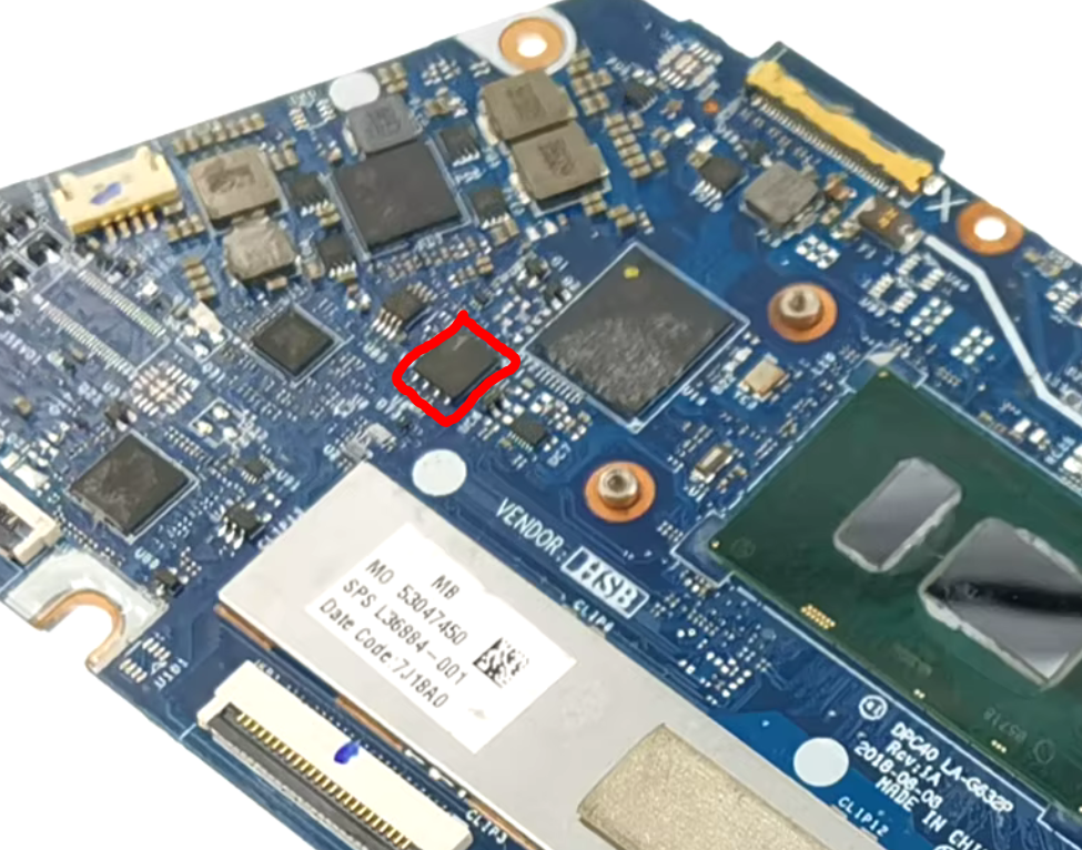

    Hejka, posiada ktoś schemat / bios do Spectre x360 14E? 4417U pentium gold płyta to LA-G632P REV. 1C
    ogólnie laptop na baterii nie wstaje, praktycznie trup?, podłączenie do ładowarki bez baterii powoduje skok 1-2W, procesor się nagrzewa, pobór maksymalnie 9w skaczący, sądzę że ktoś majstrował coś aby wgrać windowsa 🙂
    wszelakie kombinacje typu odpięcie baterii, esc + refesh + power nie przynoszą skutków żadnych
    laptop czysty, stan praktycznie jak nowy?, bez zalania
    mam też problem z lokalizacja kości bios...

    Witaj.
    Schematu nie znalazłem.
    Zdjęcie płyty głównej z zaznaczonym układem scalonym podejrzewanym o BIOS.
    BIOS może (na oko) być tutaj - ale nie mam pewności, przeczytaj oznaczenie nadrukowane na tym układzie.
    Jeśli zrzucisz programatorem zawartość obecnej kości BIOS to mogę spróbować utworzyć dla Ciebie nowy wsad na bazie uszkodzonego wsadu.

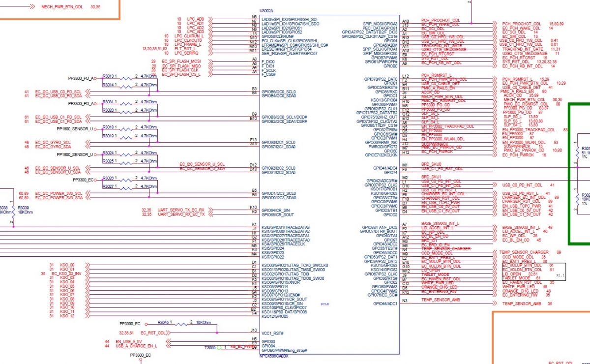

    KBC: NPCX586GA0BX
    BIOS: 25Q128JVPM
    - zacznij od ukł. chargera
    p.s
    Bios płatny , ale pewny Link
    Był na Elvikom , ale nie sprawdzony
    SM szukaj po zblizonych (te same układy) pod cpu Kaby Lake-R
    Wykres schematu elektronicznego z różnymi układami i połączeniami.

    @dt1 winbond - dzięki szukałem dość długo ale po zerwaniu tej czarnej folii był klej dlatego oko go nie wynalazło :D
    jak mniemam bez wylutu się nie obejdzie?
    dwa razy w życiu może programowałem kostki wiec wybaczcie za głupie pytania ^^, klesze niby mam ale coś nie wiem jak się za to zabrać?,
    posiadam najbardziej podstawowy model programatora ch341a - niebieski jeżeli robi to jakąś różnice

    Możesz spróbować klipsem, czasem działa, często nie. Upewnij się tylko, że masz ustawione właściwe napięcie (sprawdź pełne oznaczenie kości winbond i na podstawie tego oznaczenia ustal prawidłowe napięcie dla niego). Przy klipsie upewnij się, że nie robisz nigdzie zwarcia, że nie wpiąłeś go odwrotnie i że nie poruszy się on podczas operacji. Ogólnie nieco bezpieczniejszy jest demontaż układu, jeśli nie masz problemu z obsługą stacji hot air.
    Czarne CH341A z zaokrągloną płytką miały wadę, która polegała na tym, że mimo ustawienia napięcia 3V, napięcie na liniach I/O programowanego układu było wciąż na poziomie 5V (jedynie napięcie zasilania układu się zmieniało). Tak więc taki programator wymagał modyfikacji, by bezpiecznie pracować z układami 3V. W przypadku pamięci 1.8V był wymagany konwerter poziomów logicznych, on eliminował tę wadę. Co do "niebieskiej" wersji to nie wiem, czy ona nadal ma taką samą wadę, czy została ona naprawiona, ale warto na to zwrócić uwagę.
